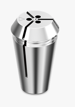

Jinak ten Centaur žádný kleštiny nevyrábí - je to klasický přebalovač.
Ty kleštiny u něj jsou obvykle z indie (https://www.lexistoolingsystems.com/ ) a jak bude vypadat (a fungovat :shock: ) ESX schopná upínat 0.25 :mrgreen: průměr si celkem živě dokážu představit.

milan584 píše: 29. 9. 2020, 8:46
snažit se upínat malé průměry (tj. třeba 0.5) do ESX je dopředu prohraná bitva s jasným výsledkem.
Protože ESX, díky tvaru co má (balvan) musí být prořezaná minimálně 6x (aby rozumně pružila) a jakmile je do díry průměr 0.5 6 řezů, tak tam nezbyde nic. Když to bude průměr 0.2, tak je to vůbec konečná.
V podstatě souhlas. Taky bych se přikláněl spíše k těm Schaublinům.
Pokud ale není zbytí // nemá třeba k dispozici potřebný upínač / trn ... // tak se ty ER dají použít.
Ta kleština 0,5 - 1 je rozřízlá 4x. 6x rozřízlé jsou až od 1,5 /alespoň co mám ve firmě/ :
Kleštiny pro mikronástroje jsou rozřízlé natřikrát :
// ta fotka je z katalogu jedinou kleštinu máme ve vřeteni //
Jenom pro zajímavost jsem našel cenu té Microbore 0,3. V dnešním kurzu "pouhých" 6457. Cena je 26 měsíců stará.
Ono té upínací části je u té 0,5 cca 9 mm zbytek je odlehčený. U té 0,3 to bude ještě méně. To odpružení tedy nebude tak kritické.
Zkoušel jsem do té 0,5 // viz foto // upnout 0,35 a už to nedrží i když je matice zatažená na krev.
EDIT : U těchto malinkých věcí je házivost 0,01 už malér a dnes bych šel spíše do těch W kleštin, které jsou z principu nejpřesnější.
