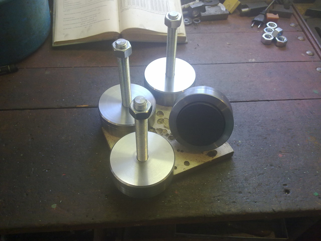

Vyrob si patky. Trocha soustružení, závitovka a čtyři hokejový puky.

11. 10. 2020, 7:31
Hokejové puky - není to už extra tvrdé?

11. 10. 2020, 7:44
Na tlumení hluku možná jo, nevim, muselo by se to vyzkoušet a popř. vložit do patek něco jinýho. Mě hluk do podlahy nikdy netrápil. Zase nepředpokládám, že budeš na takovýhle frézce raubovat vypálenou kostku Narexáckou plátkovou hlavou.
