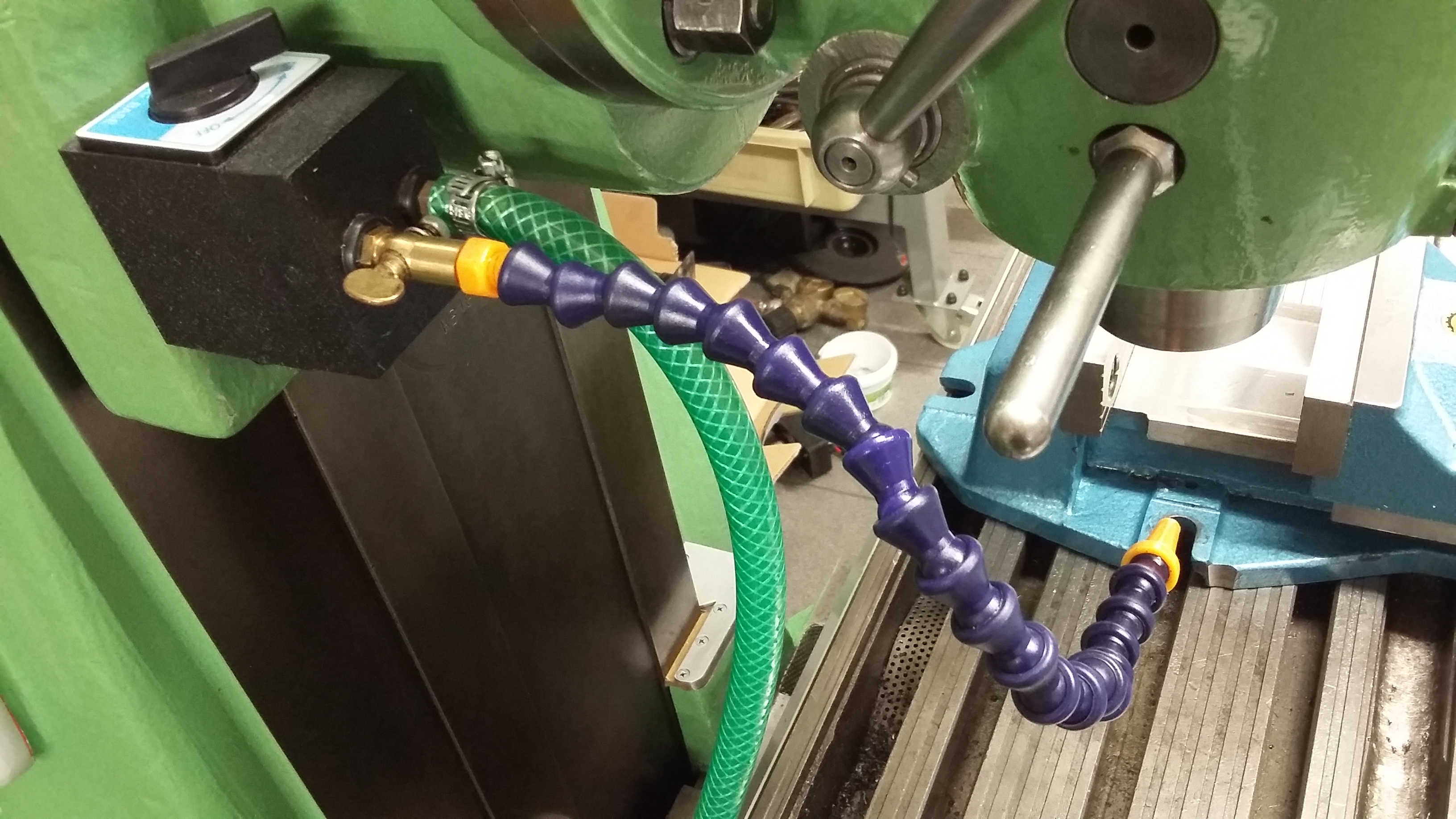

Ještě drobný dotaz k délce kloubové hadice...
Ventil je zezadu frézky a k vřeteni je to ve vodorovné rovině 40 cm, když udělám oblouk tak to bude nějakých 60-70 cm. Myslíte že to vyložení ta hadice udrží nebo bych měl raději od ventilu ze zadní stěny dát pevnou trubku abych se dostal do předu a teprve odtamtud dát kloubovou hadici?
Nevím jak to lépe popsat...
Příspěvky: 3690
14. 10. 2020, 7:30
calibos píše: 14. 10. 2020, 7:13 Ještě drobný dotaz k délce kloubové hadice...
Popisuješ to dobře. Té kloubovky bych nedával víc jak 20 cm. Kohoutek bych ale dal mezi kloubovku a ten pevný přívod.

Já jsem si celkem oblíbil tuhle magnetickou kostku.

Petr68: to vypadá moc dobře 👍

Frézka je Maďarský Strigon ME250
Jinak tu kostku jsem kupoval na kovonástroje.cz a po přetěsnění závitů teflonovou páskou a dotažení kohoutku to teče opravdu jen tam kde má :lol:

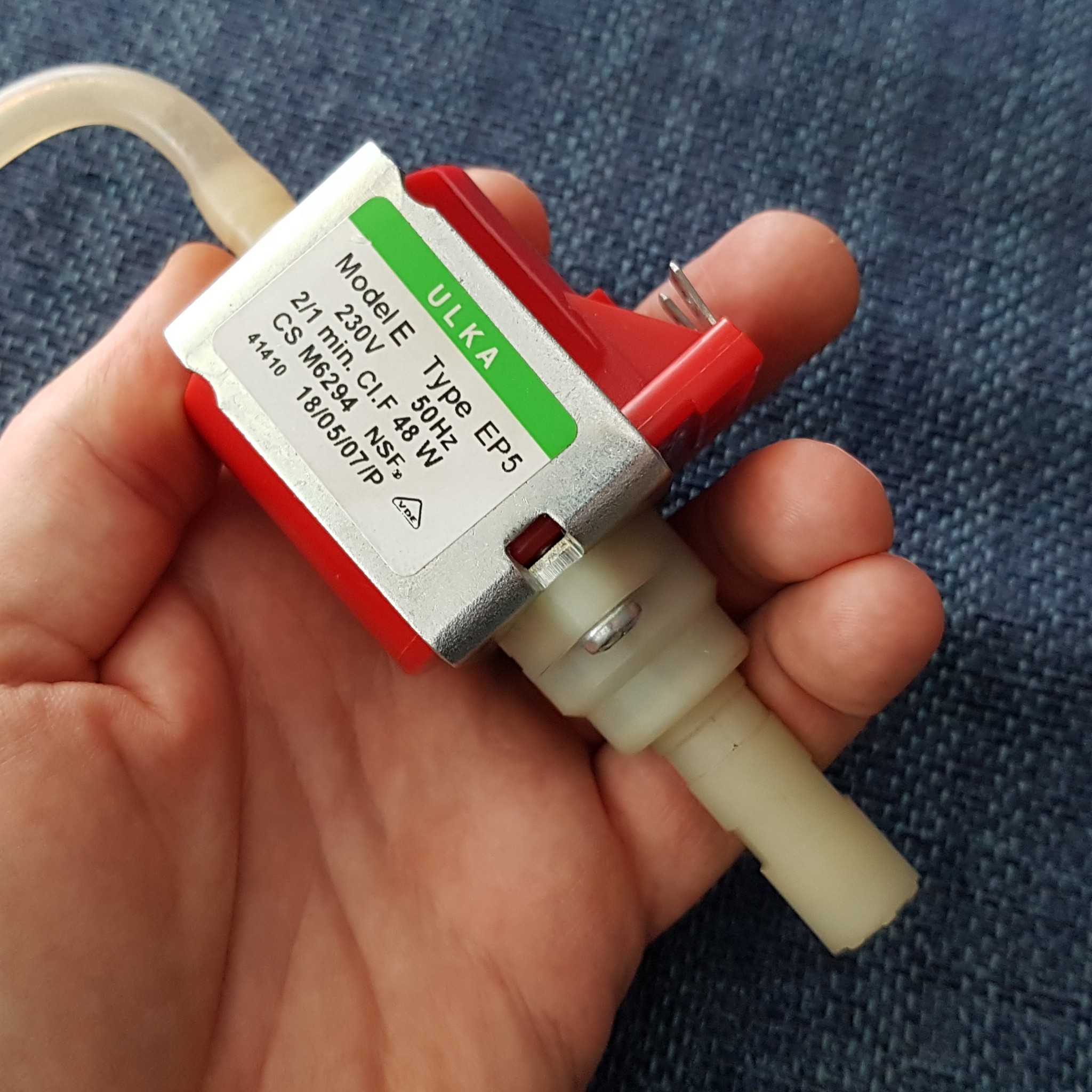

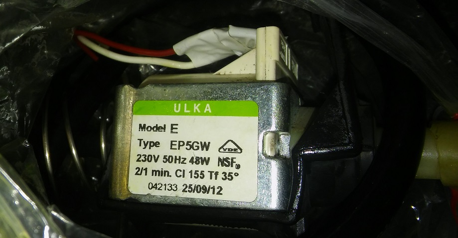

Tak se mi konečně podařilo zajet domu a dostat se tak ke zmiňovanému čerpadélku. Je to konkrétně ULKA EP5. Vyhoví to? Píší ON/OFF 2min/1min. Dá se to používat trvale, pokud snížím výkon (tipuju, že nebudu potřebovat plný výkon)?
Dík, T.

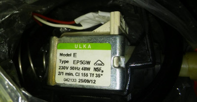

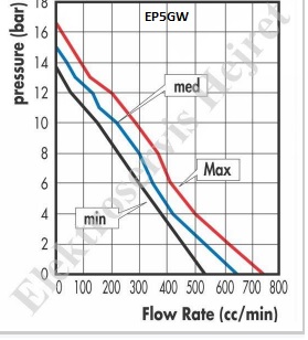

Thomeeque> To mas v podstate stejne cerpadlo jako pouzivam momentalne ja. Bude fungovat v pohode, ten zatezny cyklus 2:1 maji specifikovany vsechny, ale pocita se pro nej s aplikaci s relativne vysokym hydr. odporem a tudiz dost omezenym chlazenim cerpanym mediem-vodou.
U cerpani emulze ale budes v prutocne charakteristice mnohem niz a chlazeni efektivnejsi (nepredpoladam ze chces cerpat emulzi ze sklepa na pudu).
