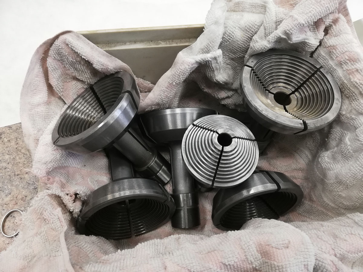

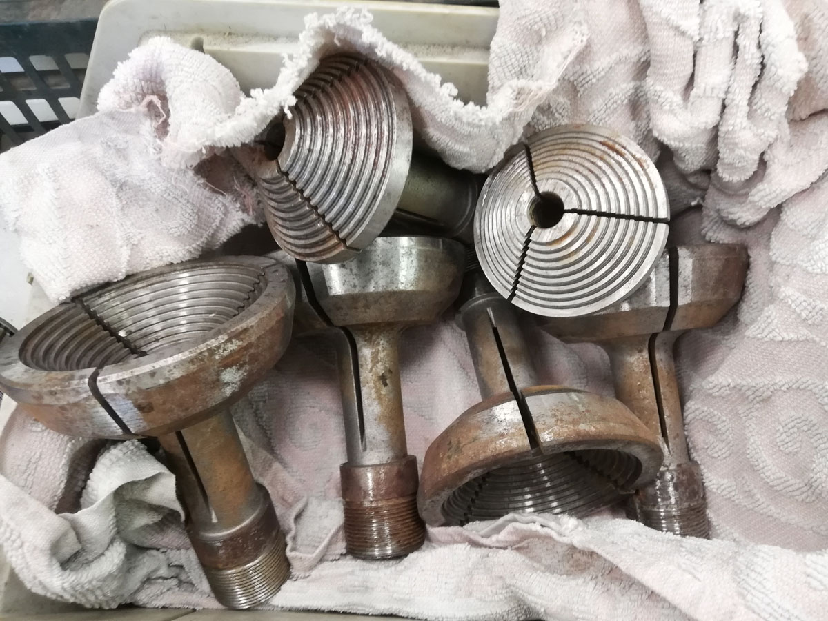

1. HCL sa priemyselne bežne používa na odhrdzovanie a morenie ocele. Kto neverí, nech googli. Samozrejme obvykle sa používa kyselé morenie s kombináciou viacerých kyselín pre zvýšenie účinku.
2. Samotná kyselina fosforečná sa na morenie pred pokovovaním nepoužíva (pred nátermi áno), nakoľko na povrchu zanecháva vrstvu fosforečnanu, ktorá povrch pasivuje. To je princíp bezoplachových odhrdzovačov. A ten fosforečnan sa zle zmáča kovom.
3. Problém pri morení niesú ani tak reziduá, ale skôr tvorba vodíka, ktorý difúziou do kovu môže spôsobovať krehkosť morenej ocele. Pri plocháči to nemá samozrejme žiadny význam.
Nakoniec tie reziduá sa dajú elegantne vyprať a neutralizovať.
4. Chlór reaguje s vodou na kyselinu chlórnu (HClO) a nie HCl.
5. HCl pri správnej tiež rýchlo odstraňuje hrdzu a straty kovu sú zanedbateľné.
6. Pre neveriacich prikladám dnešnú fotografiu asi pred mesiacom v HCl odhrdzených klieštin na SU32, vypratých vo vode, potom v liehu a nastriekaných WD40. Odhrdzované a sušené vonku.
