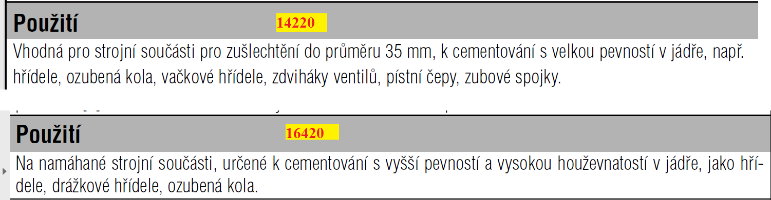

Bože proč 14220 ?? proč cementovat ?? to přímo po té hřídeli běhají kuličky?? proč 60HRC ?? Takovejch krásnejch ocelí pro dynamické namáhání k zušlechtění se dá použít a zase je tu 14220 :evil: když už cementovat tak 16420 ta je na dynamické namáhání ,dělám z ní ojnice i ozubený kola do převodovek závodních aut .
Nejdřív kluka vyblbnete a pak tohle :lol:

Jaký je rozdíl 14220-16420?
Jak se to shání. Je to běžně k dostání? Jádro tam není to je odvrtaný.
Samo že ta 16cka bude lepší ale o kolik? Proč Ti 14220 vadí to je velmi dobrá ocel na hřídele. A proč kalit? Povrch tvrdý a uvnitř houževnatý . Ta osa nepraská přetížením ta praskne ůnavou.
Aby se to dalo více diskutovat tak by to chtěl řez. Kuličky po tom nechodí ty choděj na lůžkách co jsou tam našroubovaný. Když máš defekt tak se dutá hřídel nikdy nevrátí na to samé místo.Takže je namáhaná dokola. Samo že nemáš milion defektů tak to nerotuje.

16420 není problém sehnat pokud máš IČO .
16420 a 14220 je dost zásadní rozdíl 16420 je přímo určené pro dynamické namáhání což je právě pro ty vysoce namáhaný ojnice ,čepy ,hřídele ,pro dynamicky zatěžované ozubené kola ( asi si dokážeš představit co dostane autokrosová bugina za rány a co z toho dostane převodovka) tedy i pro tu slavnou únavu materiálu . Ten zjednodušený popis z tvého obrázku by neobstál ani v 1 ročníku SOU před revolucí ,musíš si najít specifikaci alespoň ze strojnických tabulek nebo třeba z tabulek Bolzána https://bbolzano.cz/cz/technicka-podpor ... a-prirucka
Proč cementačka nebo ocel k zušlechťování ?
No jednoduše ,závit se nikdy necementuje a proč si odebrat část jádra cementací když ji k ničemu nepotřebuješ.
