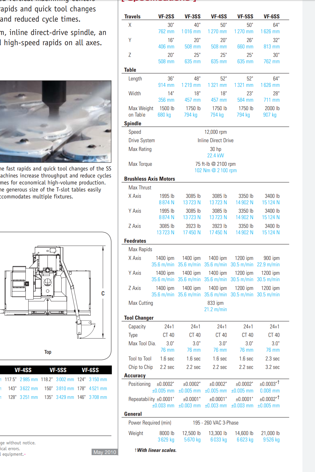

Je to v palcich. Tak si to prepoctete.
Edit: ono je to tam i v metrickym tak je to ok.

No dík. Ale u těch přesností je napravo křížek a dole je poznámka u křížku, že to je přesnost s lineárními pravítky. Jenomže tyhle menší stroje lineární pravítka nemají. To mám od Teximpu již vysvětlené.

Ale to se tyka vf6ss. Nebo mi neco uniklo?

Aha, já to pochopil že to je pro celý řádek. Tak to je pravda že to bude asi pro tu šestku. On mi říkal ten obchoďák, že to dávají až na ty velké stroje na vyžádání. Ale tuhle tabulku mi neposkytl a řekl že to nikdy na papíře není psáno s jakou přesností ty stroje pracují. Z jakého zdroje je ta tabulka?

Z practical machinist nekde. Tam se toho da najit mnoho. Je to vlastne podobne forum jako tady.
A jedna rada. Co rikaji obchodaci je jedna vec a realita druha. :mrgreen:
