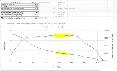

Dawe píše: 25. 11. 2020, 10:30 LSoft> Jo, ten posledni NEMA24 vypada vazne dobre.
edit: jeho momentova cha-ka je velice podobna jako u toho meho 23HS2430B, pricemz ovsem basti o tretinu vic proudu. Takze celkova ucinnost nebude v realu nejlepsi a nejspis se bude celkem dost hrat.
On žere o 1/3 více proudu, protože má o 1/3 větší krouťák ;)
Ten Tvůj 23HS2430B má 3Nm a ten 24HS39-4204D má 4Nm.

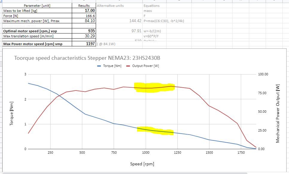

LSoft píše: 25. 11. 2020, 11:05 On žere o 1/3 více proudu, protože má o 1/3 větší krouťák ;)
Kdepak,nema. Pokud se teda bavime porad o tom NEMA24 typu -4204 a o jeho cinnem (aka rated) momentu, nikoliv pridrznem momentu ktery nekona zadnou praci... Rozdil mezi nimi je 2xCoulombovo treni redukovane na vystupni hridel motoru).
Proto jsem psal o te velmi podobne cha-ce.
Tvuj motor ma cinne momentove plateau z momentove ch-ky sotva na 2.8Nm, muj skoro totez. (Oba porovname na 90rpm at jsou srovnatelne vykony.) Ten muj motor prislusny vykon vyvine pri 3A/32VDC, coz znamena nejakych 87% celkovou ucinnost. Ale tvuj potrebuje vice energie 4A/32(resp.48)VDC, coz bude z hlavy o 10-15% mensi ucinnost na full loadu..
Z toho se da odvodit prave rozdil v jejich vnitrim treni (jen Coulombovo). Muj ma redukovane treni odpovidajici zhruba (3,2-2,8):2 Nm red., zatimco tvuj motor vykazuje (papirove) vetsi treci moment (4-2,8):2 Nm red.
Je to uz jedno, bude zkratka trochu vic topit, dle zatezneho cyklu...ale pisu tohle jen pro uplnost.

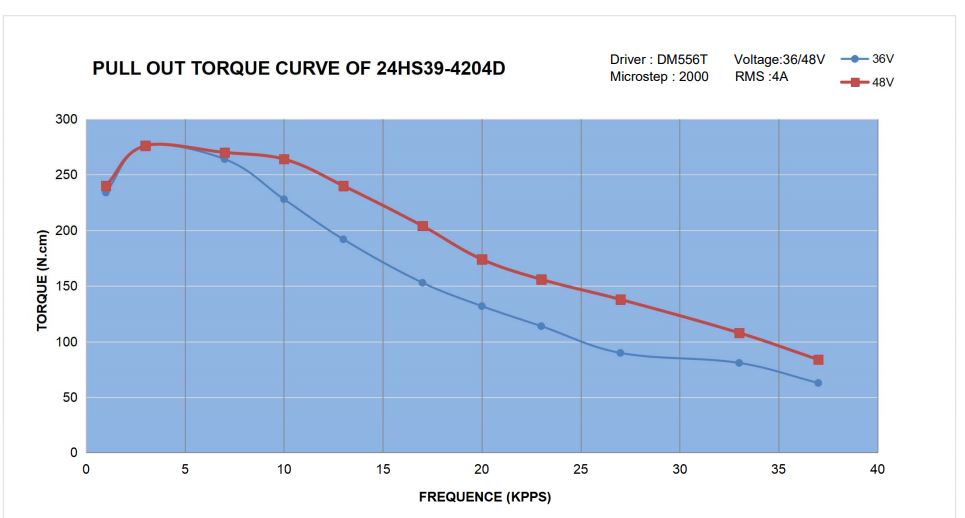

tak ten 24HS39-4204D vyzerá docela slušne :)
aj momentovú charakteristiku tam majú rovno s tvojim drajvrom, čiže by to malo byť dostatočne relevantné :o
Zajímavý názor. Ale skoro si nemyslím, že je pravdivý.
Ten motor z Alíka https://www.aliexpress.com/item/32814613100.html je jinak namotaný. Má pravděpodobně víc závitů, takže má vyšší jmenovité napětí a tedy při jmenovitém proudu vyšší statický moment než ten druhý z OMC https://www.omc-stepperonline.com/nema- ... 4204d.html .
Takže výkonová ztráta je tam v ustáleném stavu asi zhruba stejná.
Vyšší ohmický odpor vinutí u toho Ali se nepříznivě bude uplatňovat samozřejmě i za chodu.
Trochu překvapivé je, že ten Ali má nižší indukčnost než ten OMC. Otázkou je, jak moc se dá věřit číslům na webu Ali. Těm na webu OMC bych asi věřil spíš.
