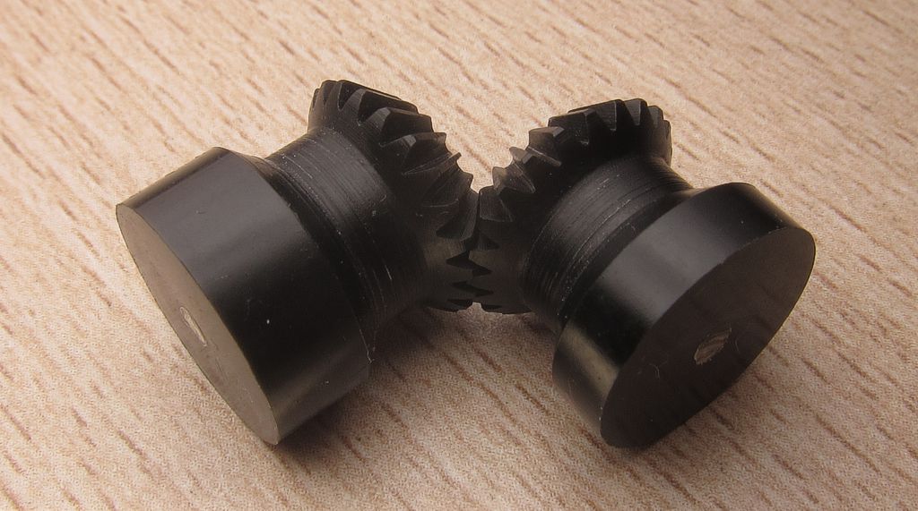

Řekněme, že Steamer to dělá jedním z možných způsobů jak se dostat k nějakému tvaru napodobující to kuželové kolo. Už z principu je to, ale také špatně. Jde o to, že kuželové kolo má na svém obvodu zuby ve velikosti modulu například 1 a u svého středu v modulu 0,5. Takže pokud použiješ frézu, která nedokáže měnit velikost modulu při tom řezu a to obyčejná modulová fréza nedokáže, nikdy nevytvoříš zuby, které do sebe budou přesně zapadat a jejich vzájemný styk, by tvořil přímku. Ono to nějak fungovat bude, ale styk zubů bude tvořit více méně jen bod, který bude v místě toho zubu, odpovídající velikosti modulu použité frézy.
Ke stejnému výsledku jsem se zatím dohrabal při tom odvalování i já:

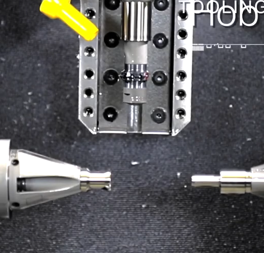

Zkoušel jsem nějak modelovat vznik zubové mezery a ta metoda s vykláněním vřeteníku by fungovala. Pokud by se vyráběla OBĚ kola, bude sice proměnný úhel záběru modulu // pro modul 1 a šířku ozubení 5 mm konkrétně 0,47°// ale to by vadit nemělo protože jinak vzniká profil dokonalý a tato odchylka je na obou kolech stejná - tedy to ničemu nevadí.
Trochu k tomu svádí i snímek z toho videa na trubce :
Prostě mi připadá, že ten vřeteník JE vykloněný. Samosebou musí být vykloněný o základní úhel šroubovice nástroje.
Další možnost je, že by na velkém průměru kola osciloval vřeteník s nástrojem v ose Z o hodnotu rozdílu šířky zubové mezery kola. Ta by se směrem k menšímu průměru kola zmenšovala až do nulové hodnoty. Pak by odchylka úhlu záběru ozubení byla ještě menší nežli u předchozí metody. Nástroj by musel mít profil zubu minimálně hluboký jako profil na velkém průměru a na "patě" zubu široký dle modulu na malém průměru. Nejsem si ale jist, zda by se již nemusel nějak korigovat nástroj // počet zubů ??? // aby to ozubení "nežral" kde nemá.

Podle mě to, ale ten systém Italů vůbec neřeší, proto je patní mezera na větším průměru mnohem širší než by měla být. Stejnou mezeru to odvaluje i mě když začnu odvalovat správný modul na nejmenším průměru.
Vřeteník musí být skutečně vykloněný podle sklonu šroubovice toho nástroje, to je základ.
Mohl by jsi mi vysvětlit, jak jsi to myslel dál? Jestli jsem tě pochopil, tak by se ten vřeteník musel vyklopit tam a zpět při jedné otočce vřetena a to ještě nastavovat ten rozkmit v návaznosti na tom, v jaké šířce kola by jsi byl.

jova píše: 29. 11. 2020, 7:04 Mohl by jsi mi vysvětlit, jak jsi to myslel dál? Jestli jsem tě pochopil, tak by se ten vřeteník musel vyklopit tam a zpět při jedné otočce vřetena a to ještě nastavovat ten rozkmit v návaznosti na tom, v jaké šířce kola by jsi byl.
Tak složitě jsem to nemyslel. Když si pro zjednodušení představíš, že by se to frézovalo kotoučovou frézou tak jejím naklopením se "zvětší" její šířka. Tedy na velkém průměru bude vykloněná nejvíc // také se úhel záběru modulu změní do + //.
Ta oscilace v Z ose // při konfiguraci na obrázku // by způsobila totéž jenom s menší změnou úhlu záběru.
Ale nepromýšlel jsem synchronizaci na otáčku. Nástroj by jel po "sinusovce" jejíž amplituda by se od velkého průměru kola k malému zmenšovala. Tohle si umím představit řešit i mechanicky.

To co popisuješ, by bohužel taky nefungovalo. Pokud by jsi použil modulovou frézu a dodatečně jí naklápěl, tak boční křivku, danou velikostí modulu, nezměníš. Prostě frézou v modulu 0,5 neuděláš modul 1 a naopak. A pokud by jsi to dělal frézou lichoběžníkového profilu, musel by jsi to stejně, jako při tom obrážení, neustále po každém průchodu pootáčet, abys tam dostal tu evolventu.
Problém při odvalování kuželových kol není nutnost zvětšovat šířku zubní mezery, ale naopak jí udržet i při stoupajícím průměru stejně širokou, nebo nepatrně se rozšiřující. Ta spirálová odvalovací fréza má nějaké stoupání. To stoupání je vlastně modul a když se vynásobí počtem zubů, dostane se roztečná, patní i hlavová kružnice. Pokud, ale tou frézou budu při tom samém nastavení, frézovat větší průměr kuželového kola, už jí nemohu zanořit do té samé hloubky. Fréza se pak začne zařezávat do zubové mezery mnohem dříve a mnohem déle jí bude opouštět. Výsledkem je pak mnohem širší patní mezera. Ital to neřeší, proto se mu ta patní mezera rozšiřuje mnohem více než hlava zubu, ti lepší to v jistých mezích, eliminují složitějším strojem, který tam zřejmě přidává další pohyby.

Nerozumíme si ! O modulové fréze není řeč - vlákno je o odvalování.
Všechny přímky na kuželovém přímém ozubení se musí protnout v bodě průniku os obou kol.
Tedy i patní mezera se musí zužovat / rozšiřovat.
Má-li zub nástroje lichoběžníkový profil, musí být hlubší nežli profil zubu na velkém průměru kola a zároveň užší nežli zubová mezera na malém průměru kola.
Měnící se modul potom nahradíš Z oscilací nebo vykloněním. Ten nástroj pro odval kuželových kol má neúplnou spirálu zubů // možná i // právě proto aby stoupáním nebyl pevně definován modul. /// tady si nejsem jist, budu to muset nějak nakonstruovat ///
