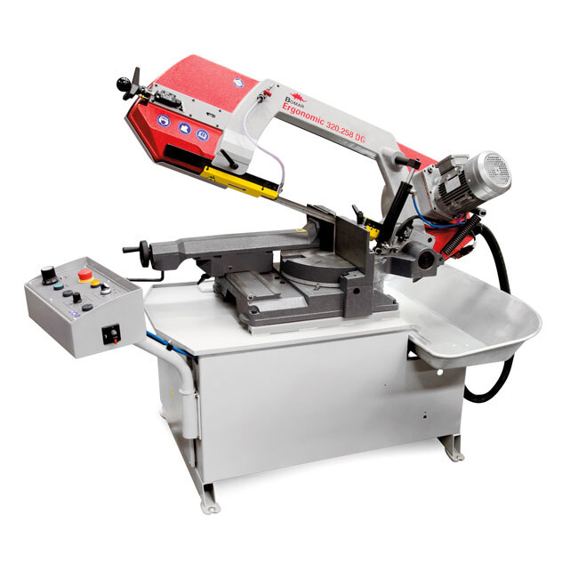

v té době kdy jsem to kupoval, tak bomar dělal v těch pilách do 300mm jen spouštění páčkou přímo na válci, kdy ses k tomu musel naklonit a rychlost spouštění "pocitově" upravit tou páčkou, gonda a pilous už dělali u těchto menších pil ovládání stylu otočný knoflík se stupnicí na předním panelu, takže jsem k tomu mohl postavit bráchu a říct mu, nařež 1000ks na dvojku a věděl jsem, že to ten pás dá :) navíc s tím šibuješ poměrně často, protože to musíš rychle spustit a až nad materiálem dát do správné polohy a to naklánění dozadu je dost na pytel když nemáš dobrý záda :)
možná už to teď dělají jinak, už to moc nesleduju
...tak nedělají, ale aspoň už to není páčka Obrázek
To bude pořád to samé, pouze páčku vyměnily za knoflík se stupnicí. Zrovna dnes jsem to měl v ruce.
Mě se nelíbí že teť dávají ty šnekové převodovky.

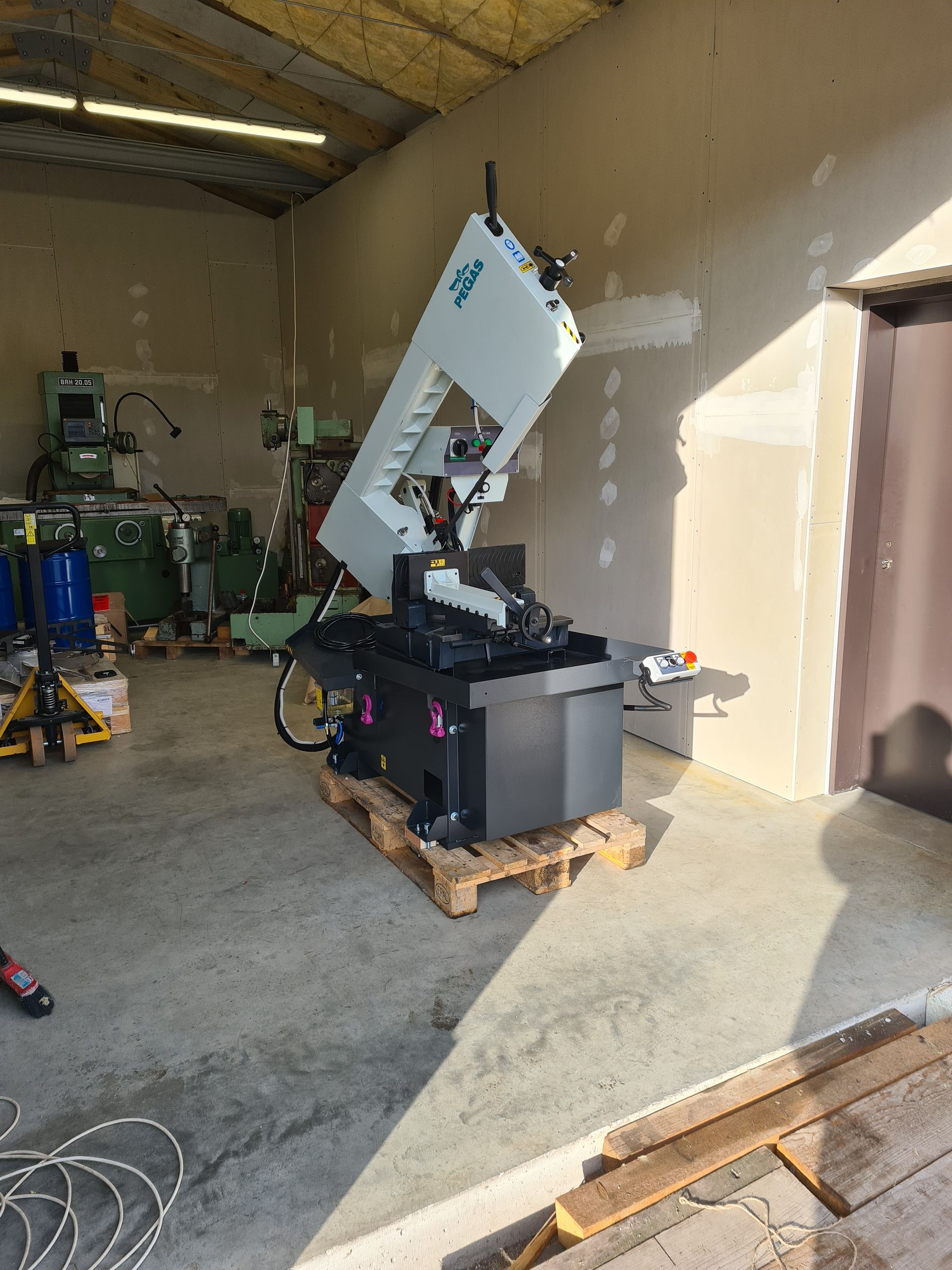

Rozhodnuto, bude to pegas. V patek pro nej jedu. Bude na nem i ztratove mazani olej + tlakovy vzduch. Dam fotky a zkusim nejakou recenzi na yt :D

A je doma :) Jediné co se mi na tom nelíbí je plastový věnec ovládacího kola na svěráku. Při otáčení kolem za rukojeť se ten límec kroutí až hnus. Na jeho místo půjde brzo celohliníkové v černém komaxitu. Jinak té pile nemám co vytknout, je pěkně udělaná a řeže to jedna báseň :)

Krása aj tie stroje v pozadí.
