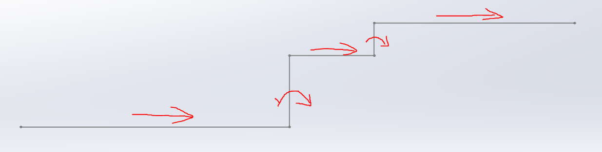

Rad bych k tomu přidal par slov, jak to probíhá. Upnu trubku do sklíčidla a ručně nejedu do 0. Tzn ze začátek trubky je v celistech kde ohyb konci. Poté nejedu s vozíkem do první polohy (vzdálenost prvního ohybu od začátku trubky), aktivuji hydrauliku, dojde k ohybu, vynuluji počítadlo X (linear).
Najedu do hodnoty X-150mm (vzdálenost od konce 1. a začátku 2. ohybu) a Y 90°(natočení). Aktivuji hydrauliku a ohyba se ohybu č.2. Výsledek je ohyb, viz konec videa.
Na vyrobku, který potřebuji vyrábět jsou ohyby 4. Takže celý tento postup je 4x. Neprislo mi to tak zásadní, abych se trápil s jednou rukou, která nastavuje vozík a druhou, která točí video. Snad to bude stačit...
Co se tyce toho Arduina a BluePill, nebo nějakého programování, vubec netusim o co jde. Zkoušel jsem brouzdat po internetu a nasávat informace, ale to by mi rok nestačil....
Prosím zkuste mi tedy rict, co by bylo vhodné, at to mohu objednat.

Z pohledu řízení pomocí Arduina by byla funkce následná
1. motory natočí a posunou trubku do konkrétní polohy.
2. motor posunu se vypne a ohyb si trochu trubky nacucne (zde by byla v kódu pauza)
3. motor posunu se zapne a posune se o další část (neřeší se kde skončil po ohybu)
4. systém zase spustí ohýbání
5. toto pokračuje dle potřeby až do konce
"projekt" pro ohyb lze v principu nakreslit, pokud se sladí vše dohromady, ale těch řádků bude tak málo že je lepší to přepsat
Program pak bude vypadat třeba takto:
G17
G0X0.000Y0.000M3 - zapnutí motoru pojezdu (normálně je to vřeteno)
G1X116.931 - první posun o nějaké mm
G1Y31.253 - první natočení
M5 - vypnutí motoru pojezdu
M8 - spuštění ohybu (normálně je to chlazení)
G045 - pauza pro provedení ohybu
M9 - konec ohybu
G1X153.752 - druhý posun
G1Y45.443 - druhé natočení
M8 - spuštění ohybu
M9 - konec ohybu
G1X241.046 - konečný posun
M30 - vypnout

Fajn video. Ten úplný začátek by se hodil k tomu, aby bylo vidět, jak ustavuješ polohu té trubky. Proti nějakému dorazu na "dně" té univerzály?
V tom tvém současném provedení vidím docela zradu v tom, že sice přesně naladíš pozici pro ohyb, ale ty ohýbací čelisti jsou zatím vzdálené od trubky. A při jejím uchopení ta trubka sebou mele. Ale to v CNC režimu nebude, takže je to fuk.
Jako docela zásadní problém automatického režimu vidím to, jak teď musíš rukou štelovat polohu toho tvarového protikusu, proti kterému ohýbačka ohýbá. To by se zřejmě taky muselo nějak (aspoň zhruba) ovládat, ne?
Rozhodně bych udělal ovládanou hydrauliku, abys mohl časově přesně synchronizovat uvolnění motoru při ohybu. Tedy aby to motor držel až do okamžiku, kdy ohyb skutečně začne a čelisti už jsou sevřené. I když tady to bude trochu lepší v tom, že i když bude motor volný, tak nějaký odpor stejně bude klást. Takže ten vozík nebude úplně na volno.
Po realizaci bych nepoužíval Arduino, ale něco jiného (BluePill například, nebo Arduino Due). Rozhodně to totiž chce číst pravítka. A to není zrovna silná stránka klasického Arduina.
Možná bych dal nějaký mikrospínač nebo indukčák na ty ohýbací čelisti. Aby se dalo poznat, kdy je úchopová čelist zavřená, a kdy je ohyb dokončený. Přepokládám, že třeba s teplotou oleje ta rychlost hydrauliky bude kolísat, ne? Jinak by se to muselo udělat s časovou rezervou (což možná nevadí, neznám tvé požadavky na produktivitu).
Skoro bych si myslel, že by bylo lepší to naprogramovat jako jednoúčelovou aplikaci a ne používat na to nějaký CNC ovládací program.
Jako jedinou malou komplikaci vidím to, jak zadávat a pak volit jednotlivé průběhy. Kdybys k tomu měl připojený počítač, tak tam by se to dalo rozumně nadefinovat.
Pokud to ale bude samostatné zařízení, tak to chce buď nějaký displej a honit to přes nějaké menu, což je programátorská drbačka (asi větší, než napsat celé to řízení).
Nebo to udělat tak, jak se dneska programují kolaborativní roboti - udělat jeden kus ručně s vyznačením kritických bodů, a pak ho to nechat opakovat (samozřejmě už rychlostně a pohybově optimalizovaně).

Štelování rukou je odstraněno. Je to mechanicky ovládáno samotnou ohýbačkou, akorát jsem to neměl dodělané. Je to projekt, který skládám po večerech, tak zkouším funkčnost a bohužel si nechávám takového dodělávky na víkendy a až je čas...
Co se týče té prodlevy, kterou má za následek zahřátí hydrauliky, pak myslel, přesně jak píšeš, že bych hodil nějakej mikrospínač na ty čelisti....
K tomu ovládání... připojit tam PC je to nejmenší, co pro to mohu udělat. Pokud to půjde ovládat nějak jednoduše, než že do nějakého dlouhého kódu přepisovat hodnoty, ale třeba jednoduchá aplikace ve stylu pozice 1(hodnota X a Y), pozice 2 (hodnota X a Y) atd. Pak by to bylo super.
Objednám motory, řemenice a mechanickou stránku věci a zkusím to poskládat. Jestli se mi to podaří, pak tedy budu nejspíš pokračovat dále...
