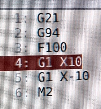

zz912 píše: 27. 12. 2020, 7:08
Thomeeque píše: 27. 12. 2020, 5:42 Přes MDI to nejde?
Zkus si v simulátoru u programu napsaný v G90 zapnout G91 a pak skočit na vzdálenější řádek a dostaneš odpověď na svou odpověď. :-)
.ezl ,onA
Zkusil jsem, pouštěl jsem ze 4. řádku, nastavení jednotek i feedu v MDI to ignoruje, jede to podle hodnot z programu. Osobně by mi dávaly smysl oba scénáře, mohlo by to být nastavitelné (možná i je, nezkoumal jsem).
Takže to funguje správně, na řádku 3 je posuv 100 takže by to mělo nastavit posuv 100 a aktivovat dva předchozí G code. Aktivace ručně přes MDI mi nedává smysl při použití tohoto tlačítka. Kdyby tam to tlačítko nebylo a ty to musel spustit napřímo z řádku tak jo.

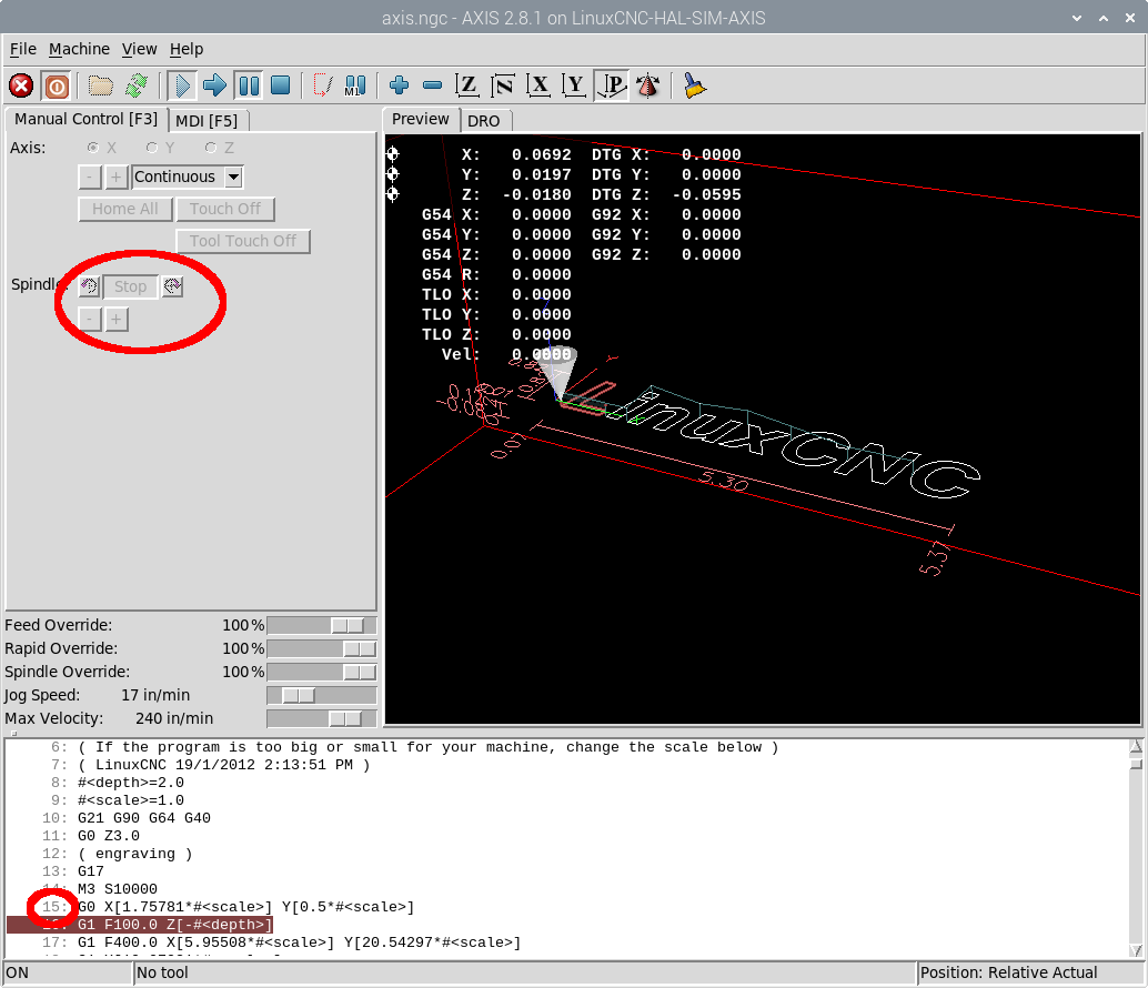

Napsal: 31. 12. 2020, 11:20
od zz912
Ono stačí cokoliv, co má v g-kódu M3 a spustit program za M3.
Ale klidně to může být tohle:
/usr/share/axis/images/axis.ngc
Nikdy jsem nezažil, že by se mě to na spuštění vřetene aspoň zeptalo.
- ani na skutečné frézce (AXIS)
- ani na simulátoru frézky (AXIS)
- ani na skutečném soustruhu (Gmoccapy)
- ani na simulátoru soustruhu (Gmoccapy)
Ovšem líbilo by se mi, kdyby to fungovalo, jak popisuje robokop.
