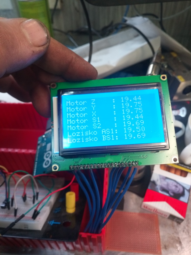

spoustu veci z toho kodu nechapu....to je myslim logicke.....ale postupne se hrabu v kodu a zkousim zmeny....takze uz v kostce vim jak to funguje ale spoustu prikazu neznam....to chce cas....velke diky.Thomeeque píše: ↑9. 1. 2021, 9:33Jj, musí se pozicovat levý spodní roh prvního písmene, já pozicoval horní (display má y=0 nahoře, tak by to taky dávalo smysl).
Ten umí to a ten zas tohleAle trvalo mi to trochu dýl, práce s tím displayem je trochu zvláštní, zatím jsem se s něčím takovým nesetkal (mluvím o té do-while smyčce). To je celkem komplikace, jinak by se to dalo napsat ještě jednodušeji.
Teď, když si to čteš, chápeš, jak to funguje? Klidně se zeptej. Určitě je na tom co vylepšovat (aby třeba i z displaye bylo jasné, z kterého senzoru vzešel alarm i potom, co teplota opět klesla atp.).
Zatim, T.
