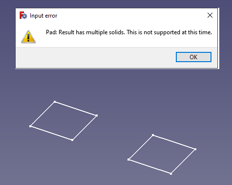

Mne se Tebou uvadene vlastnosti libi, ale pokud neumi multiple solids z jedne sketche, je to pro mne problem.

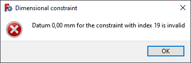

Toto je oblibena hlaska ze Datum cosi ktera se zobrazuje temer kdekoliv kde se zadava cislo
verze 0.18 i dev delaji to same.

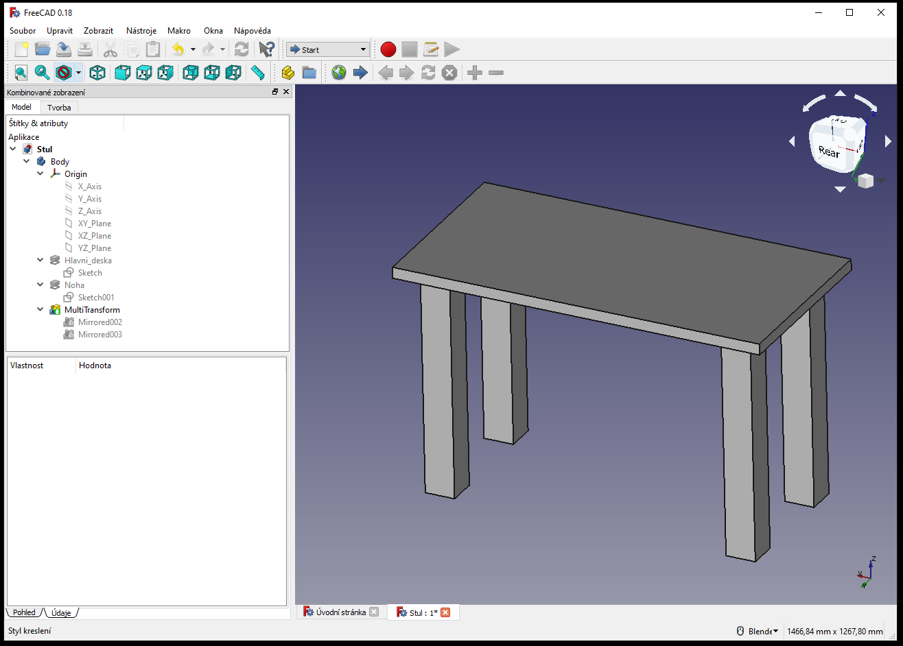

Muzete prosim nekdo kdo fc pouziva zkusit vymodelovat jedoduchou vec jako je stul? 4 hranoly jako nohy, na tom deska. Samozrejme to udelat tak ze kdyz zmenim velikost desky, hranoly zustanou zafixovany stejnou vzdalenost od kraje, pokud prodlouzim jednu nohu, prodlouzi se vsechny.
Mne se to nepovedlo, asi jsem opravdu nekompatibilni.

No asi bys byl překvapenej jaké základní nedostatky mají profesionální 3D CAD softwary za 100K a více. Z toho co jsi uvedl nepovažuji nic za neřešitelný problém.
Tak jsem to zkusil.
Na tu hlášku s tou kótou jsem taky narazil, ale u mě to bylo v případě, když jsem měl přeurčený skicář. Což v tomto případě nebyla chyba softwaru.
FreeCAD neznám, ale zato znám důvěrně Inventor, Creo a Solidworks.

A ted je problem! :)
Mam krivou podlahu, stul se kyve, potrebuju nohy jenom tri. :D
Jinak super, evidentne nejsem s timhle objektovym zpusobem srovnany, vsechno extruduju a ubiram ze sketche.
Odpovida to memu 2.5D zpusobu obrabeni.
BTW ta chyba se objevuju i v Path modulu, je to tam kde se zadava cislo. Tak pise Datum :)

Multiple solids neumi. Jak pisu, mam jine pozadavky a toto pro me neni problem.
Jako u vetsiny OSS veci, tebou pozadovane veci jdou vice zpusoby.
1) nohy fixovane k rohum
a) modeluju to jako jedno teleso - modeluju prvne desku, pridam nohy. Do sketche se daji prenest hrany telesa, zadefinuju to vuci nim, mohu pridat vsechny nohy najednou
b) vytvarim to jako sestavu - pokud to slozim a pouziju pro vazby spravne hran/plochy zustanou odstupy zachovane i po zmene rozmeru
2) jednotne delky noh
a) jako jedno teleso - pokud zacnu deskou a pridam vsechny nohy najednou nemam problem
b) jako jedno teleso - pokud zacnu deskou a pridavam nohy po jedne, mohu se v constraintech i ve velokosti "pad" odkazovat na rozmery jinych constraintu a teles, pri zmene ovsem musi menit vzdy ten odkazovany element - reference funguji jen jednim smerem.
c) v sestave neni problem, pouziju 4x stejnou nohu
100% je tu jeste nekolik zpusobu, ktere jsem neuvedl - napr. pouziti hodnoty z tabulky (sheet) pro delku noh a odkazovat se na ni.
edit: hehe zz912 mezi tim uvedl jeste jiny pristup - ale i on zacinal extrudovanim sketche - tady je trik v tom, zacit deskou

zz912: Diky, tahle bych se stim multisketchem i mozna zzil. :)
prcek: 1a by mne zrovna zajimal - kdyz nakreslim ctyri nohy, uz je nevytahnu.
2a - jak najednou - jako je tam zezrcadlil zz912?
edit: zkousim a 1a - vytahnu. proste jsem zacinal nohama, deska se mela davat na stul az posledni. :)
tak jsem fakt blbej. omlouvam se freecadu :D

oscar píše: 22. 1. 2021, 12:38 zz912: Diky, tahle bych se stim multisketchem i mozna zzil. :)
(cele je to v part_design workbench)
Ne, proste
nakreslim a extruduju desku
kliknu na ni, tak abych oznacil jen tu stenu, na ktere chci mit nohy
kliknu sketch, ktera by se mi mela sama namapovat na vybranou stenu
nakreslim 4 profily noh, pridam constraints
zavru sketch
vyberu sketch a dam "pad" - extruduju vsechny najednou, ale nemam problem s multiple solids, protoze jsou uz spojene deskou.
