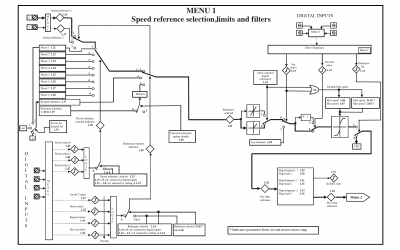

Thomeeque píše: 13. 1. 2021, 9:47Koukám na konfigurační parametry mého měniče a nějak tam nic o ovládání otáček přes MODBUS nevidím
No to bude asi tým, že cez MODBUS tie parametre priamo upravuješ :)
ak chceš teda meniť rýchlosť/frekvenciu, meníš hodnotu príslušného parametra
konkrétne v tvojom prípade si najprv nastavíš:
P1.145 (volba referencie z P1.18)
a potom riadiš otáčky zmenou parametra:
P1.18 → hodnota v Hz

Ještě vymyslet, jak nastavovat to P1.14 elegantně (automaticky) tam a zpět ideálně bez ukládání do paměti.

Thomeeque píše: 13. 1. 2021, 12:22 Ještě vymyslet, jak nastavovat to P1.14 elegantně (automaticky) tam a zpět ideálně bez ukládání do paměti.
Mohu se zeptat proč bez ukládání?
Jinak mrkni na:
1.20 Precision reference update disable

pri zmene parametrov cez MODBUS to do pamäte automaticky neukladá, na to by tam mal byť sólo príkaz
teda minimálne na novších SK modeloch :D
ohladom tej "automatiky", asi sekvencia: P1.14 → P1.18 → P1.14

Abych neunavoval EPROM pokaždé, když přepnu z manuálního řízení na NC řízení a zpět.
zz912 píše: 13. 1. 2021, 12:34 Jinak mrkni na:
a
strana 21
Jj, už jsem koukal na celou mapu, dokonce i to P1.18/P1.19 řízení už mi padlo do oka jako cesta, ale bylo to takové jako možná. Musím teď makat, večer se pustím do experimentů.

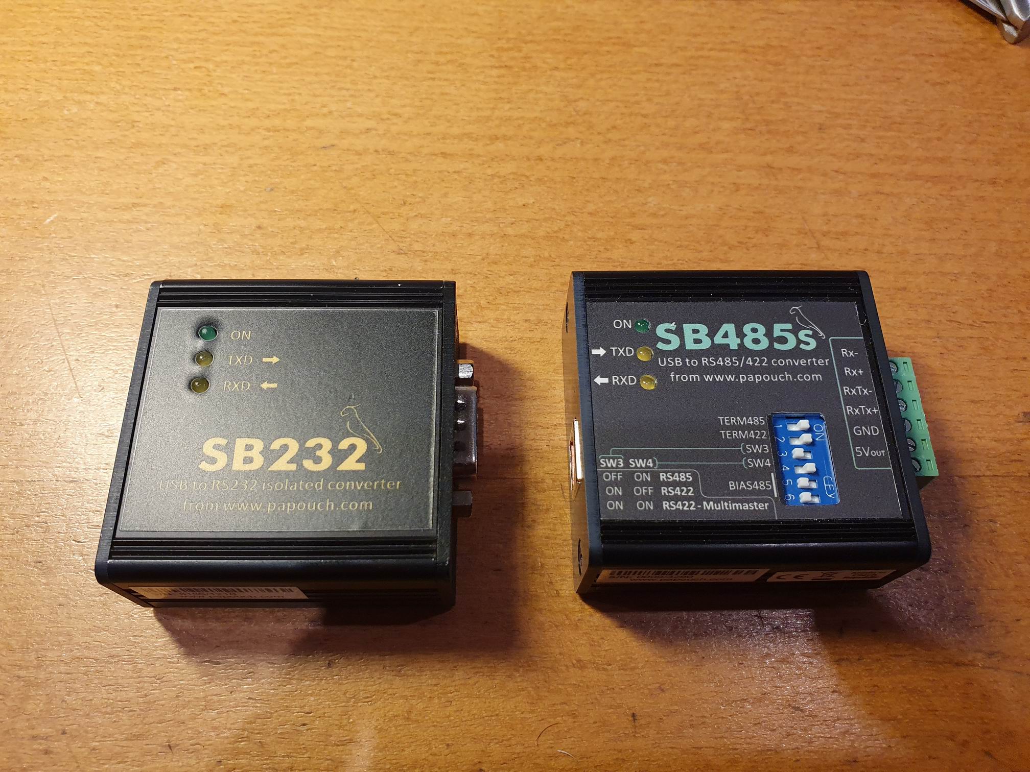

Hlavně si nekupuj ten doporučovaný kablík na usb. Měl jsem jich v ruce několik, na 232 i 485 a každý fungoval jen s něčím. Žádný nebyl univerzální, že bych si ho dal k noťasu a vyndal když potřebuju.
Pak jsem koupil tohle a pokecám si se vším :D

Charon píše: 13. 1. 2021, 2:08 Hlavně si nekupuj ten doporučovaný kablík na usb. Měl jsem jich v ruce několik, na 232 i 485 a každý fungoval jen s něčím. Žádný nebyl univerzální, že bych si ho dal k noťasu a vyndal když potřebuju.
Moc dík za tip. Těch sraček co fungujou jenom za úplňku už tu mám krabici.
Uvidíme, SeSoft mi na tom funguje, tak třeba bude fungovat i LinuxCNC. Je to ten super levný ebayový CH340 dongle.
13. 1. 2021, 5:07
Thomeeque píše: 13. 1. 2021, 2:58 Uvidíme, SeSoft mi na tom funguje, tak třeba bude fungovat i LinuxCNC. Je to ten super levný ebayový CH340 dongle.
My, co jsme queer (a tedy se neumíme rozhodnout, jestli by nás to bavilo spíš s Adamem nebo s Evou), tak používáme přesně tyhle nejlevnější.
Jenom je kupuju na Aliexpressu ještě levnější, většinou pod dolar.
Většinou si je trochu vylepšuju. Zmenšoval jsem pull-up a pull-down odpory na sběrnici. Původně tam bylo něco velkého (snad 10k nebo tak něco), osazoval jsem tam myslím něco kolem 1k.
Hlavně ale k nim vždycky vytáhnu ještě GND jako třetí drát. Resp. vytahuju většinou ještě i +5V, takže pak v případě potřeby z toho můžu rovnou napájet nějaké malé připojené zařízení.

Mex píše: 13. 1. 2021, 5:07 Hlavně ale k nim vždycky vytáhnu ještě GND jako třetí drát. Resp. vytahuju většinou ještě i +5V, takže pak v případě potřeby z toho můžu rovnou napájet nějaké malé připojené zařízení.
Byl bys ochotný dát foto? Taky mě to čeká. S tou zemí to zapomněl číňan nějak pořešit.

A naco vam to gnd na tej zbernici bude? Kedze je 2 vodicova.
