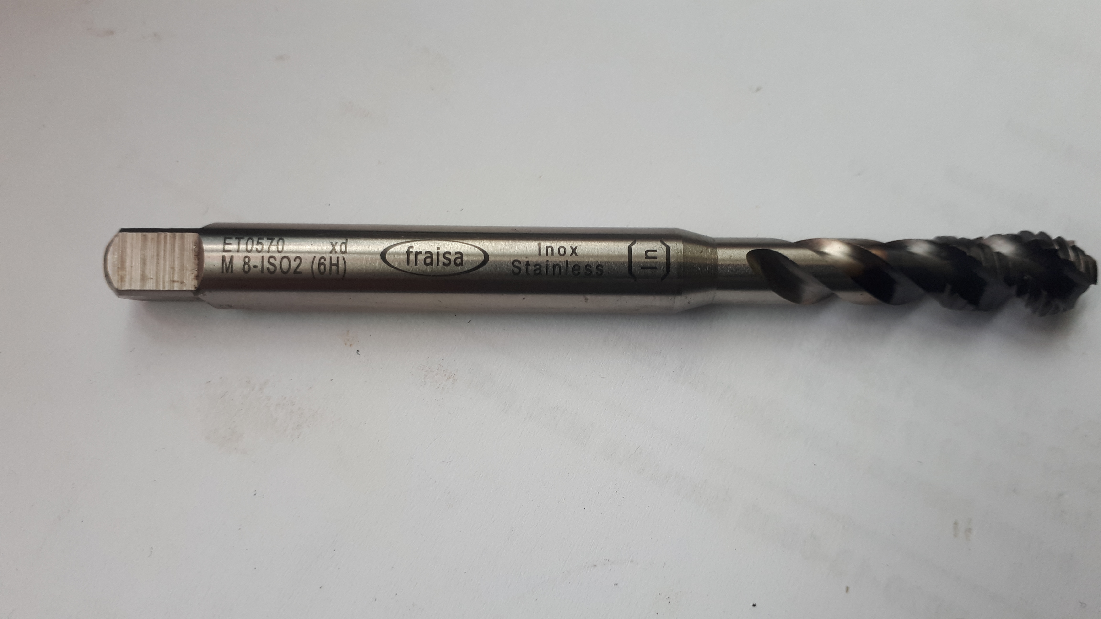

Aké su hlboké zavity?,emulziu naried na viac ako 10,,vrták 7mm a kvalitný zavitník je zaklad,,toto by som netvárnil,,ak máš všetko ok zavitník natvrdo do klieštiny,,prave kompenzacný upínač ti može robit problemy,,,zavitov do nerezu som urobil tisíce,,a najlepši zavitník co som mal možnost vyskúšat je fraiza inox,,

Tu si môžeš prečítať aký vplyv má na výsledok závitovania okrem iného samotný povlak závitníku⬇️
https://core.ac.uk/download/pdf/30294293.pdf
Materiál na ktorom sa to skúšalo 1.4301
Jeden závitník v pohode 400 závitov
druhý KO takmer okamžite
Takže byť tebou zistím si od maja477 presný typ závitníku ktorý má odskúšaný.

https://webshop.fraisa.ch/pdf/ET0570_e.pdf
máš závitník do slepých otvorov od majom477 preferovaného a vyskušaného výrobcu(Fraisa) vrátane rezných podnienok(odporúčam sa na to pozrieť) pre danú nerezovú oceľ.

Na zavitnikach nesetrim. Kupuji jedny z nejdrazsich co jsou.
Japonske OSG. Delaji i brutalni vrtaky. Kdyz uz nevis jak kup OSG ackovy povlakovany. I ta fraisa bude ale dobra. Respektive za mě OSG,EMUGE,FRAISA a ještě jedny ale nevzpomenu si jo a srážet hrany pokud možno min. aspoň víc jak 0,2mm na průměr závitu.
Zrovna jsem objednaval m20 primej do pruchozi diry s povlakem. 2500kc za ks jen to fikne. :mrgreen:
Jo a s "perovou" hlavou je zivostnost zavitniku vetsi nez s pevnym ulozenim. Ovsem to je jenom muj subjektivni nazor.
