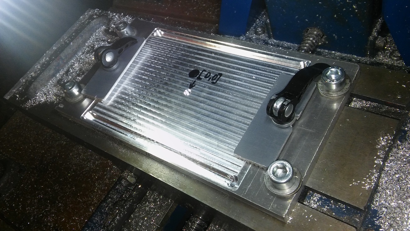

jeste bych prihodil dotaz. vyfrezuju x panelu, s mustkama. nemam atc, tak jako "neprijemnou" mezioperaci prehodim frezu, odmerim a fajnove objedu hrany na tech 45°. co ale z ruhou stranou ? tu uz nikdy neupnu tak, aby to slo takto pekne objet ? napada me jen podtlak, ale dostatecne presne usazeni dilu, ktere ma jako obrys treba jen radiusy si neumim predstavit :-) netrdim ze to nejde, ale u me zatim jen nesplnitelnej sen :) .

Možná nějaké dočasné pomocné packy a třeba kolíčky.

Všechny plechové věci dostáváme už jako hotové výpalky, žádné můstky apod. tam už nejsou. Hrany jsou už na hotovo, až na ty otřepy na "hranách hran" jsou hladké a čisté. Upevňují se pomocí kolíků a šroubů na broušené desky, každá deska má předvrtané díry po několik typů dílů. Ofrézují se hrany a pak se stejným způsobem opracuje druhá strana. Pokud se převrtávají díry nebo dělají závity, tak se samozřejmě musí přehazovat šrouby nebo přepínat upínky, takže se každá strana dělá nadvakrát (což by platilo též pro díly které se frézují z celého plechu nebo kde se začišťují hrany).

Myslím, že by to většinou mělo jít i bez těch kolíků, jenom plech "nějak" upnout a sondou zjistit polohu a natočení. Ofrézovat, přehodit upínky a ofrézovat zbytek. A stejně pak druhou stranu. A kdyby ten plech měl opravdu tak blbý tvar, že se nedá sondou najít nula, tak by se musel nechat vypálit (nebo si vyfrézovat) nějaký rámeček s negativním obrysem dílu a sondovat ten.

tomik.tk píše: 2. 2. 2021, 12:25 jeste bych prihodil dotaz. vyfrezuju x panelu, ...objedu hrany na tech 45°. co ale z ruhou stranou ? tu uz nikdy neupnu tak, aby to slo takto pekne objet ?...
Jestli tech panelu delas vic nez par kusu, tak se vyplati si poridit presny pripravek do ktereho je muzes presne opakovane upinat do kavity oboustranne. Ja to delam pro male serie i z Al (obr), vydrzi par set az tisic ks to na male serie staci.
