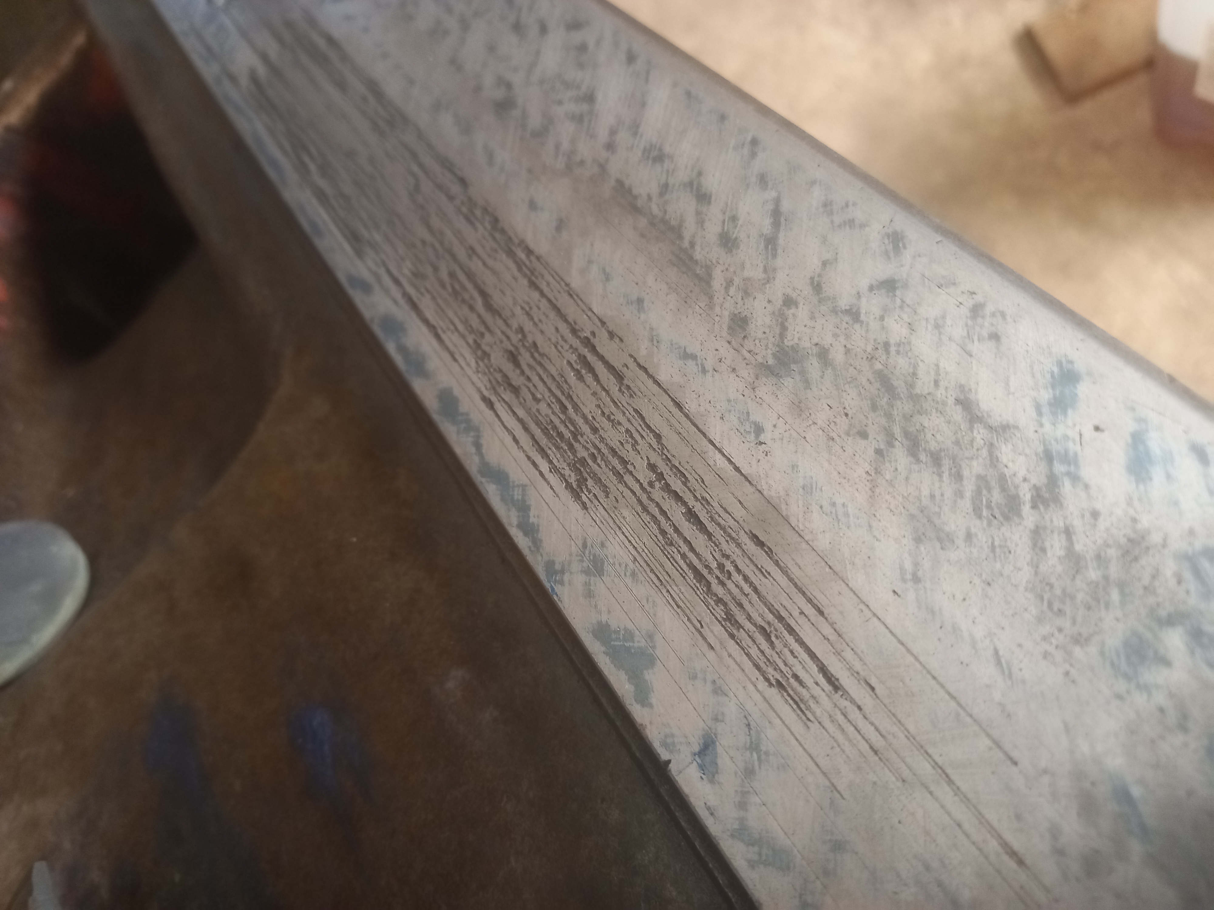

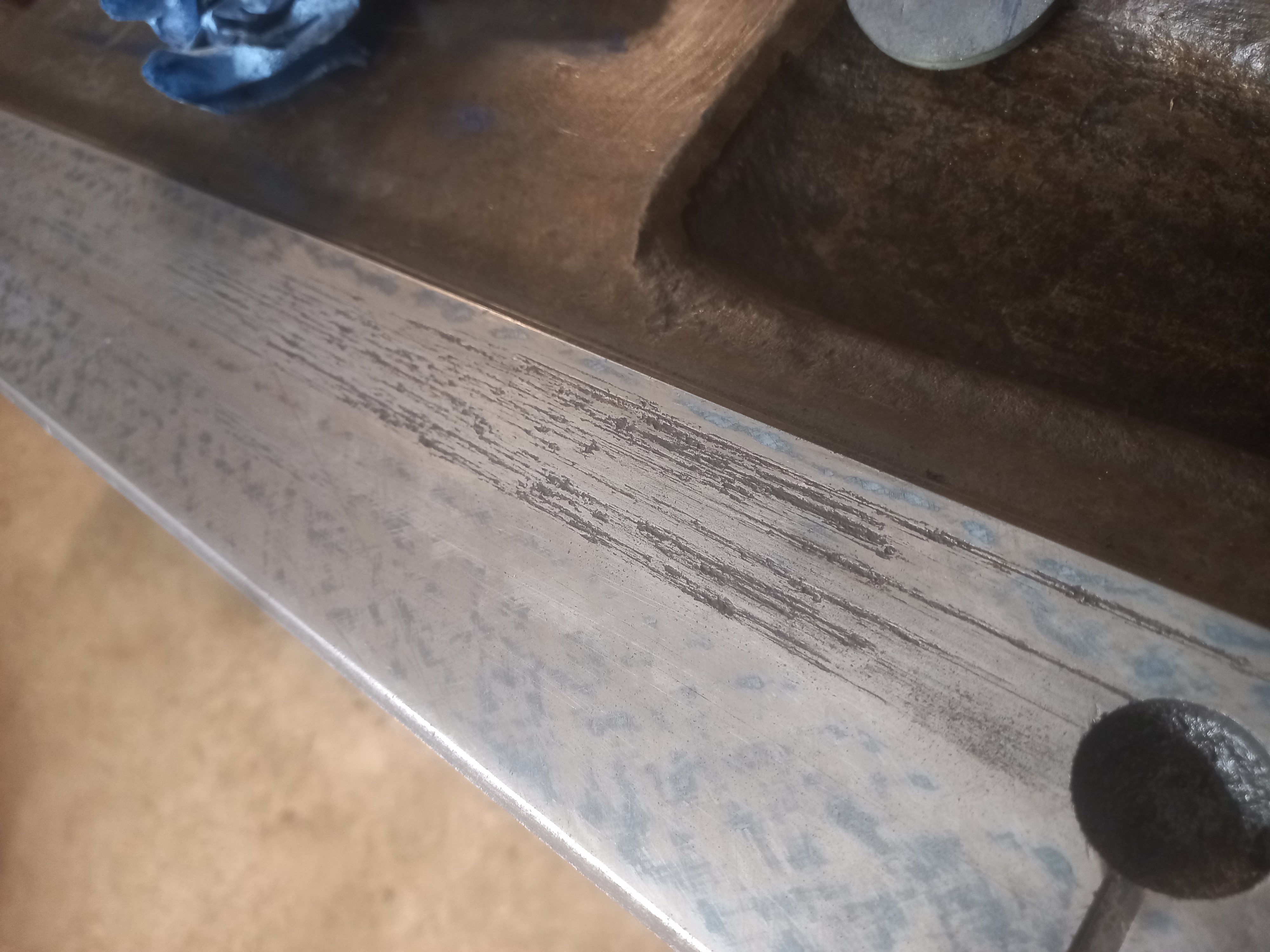

Konečně jsem se dostal do oživování své fa4ky a narazil jsem na veliký problém. Chlapy na dílně co jí vlastnili přede mnou byli asi trošku hulváti a povedlo se jim krásně vydřít lože na místech mazání (asi nevhodné mazivo, bordel a já nevím co 😁), největší problém mám na Y ose je to opravdu hluboké, viz foto.
Jak to řešit? Problém je že při obrábění bude vznikat prach, tady se bude usazovat a vydírat mi lože..
U nové sn50 jsem měl póry na litině, a Páni z trensu mi to vylili nějakým epoxidem, ale to byli malé důlky, mělo by to cenu tu ?
Děkuji za rady Filip

Něco podobného jsem měl na mé FA3, nebylo jich tolik, ale jen pár. Koupil jsem dvousložkové lepidlo na opravu kluzného vedení a vymáznul jsem to a zatím to pár let drží dobře. Nedělám na ni teda každý den.
Až půjdu do dílny musím se podívat na plechovky co to bylo za sajrajt.

HonzaHorka píše: 25. 1. 2022, 6:59 Něco podobného jsem měl na mé FA3, nebylo jich tolik, ale jen pár. Koupil jsem dvousložkové lepidlo na opravu kluzného vedení a vymáznul jsem to a zatím to pár let drží dobře. Nedělám na ni teda každý den.
Jj,to by mě taky zajímalo,protože jsem zatím nepotkal nic,co by drželo.
