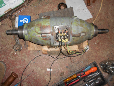

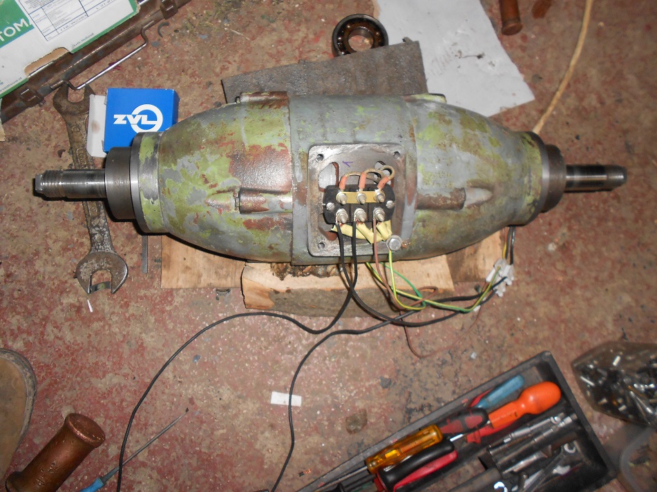

Bolo to do hviezdy- dvoma plieškami prepojené horné kontakty v rade.
Na štítku je : 1100W, min30, 1400 ot, 380/220 V, 2,7/4,7 A, ISOL. E

Co ten motor vlastně dělá nebo nedělá ? Vyhazuje stále pojistky, hřeje se,....

Problém s motorom nebol, trochu chvel, no boli suché ložiská, to bolo asi tým. Keď tam nastal ten skrat, tak som to rozobral, aby som vymenil ložiská, a zaizoloval tie holé dráty. Len zo zvedavosti som zmeral odpor tých cievok, a sa mi ten rozdiel nepozdával, tak som sa sem obrátil. Brúsku som kupil volakedy z fabriky, no moc som ju nepoužíval, lebo mám poruke dve ELKO 175, a skôr brúsim jemnejšie veci, alebo diamanťákom. Do roka ju mávam zapnutú tak 10x.

No já bych ho s novýma ložiskama složil, zapojil, změřil proudy, případně předtím izolační stav. Pokud pojede a nebude to proudová divočina, na tvoje 10 krát ročně tě přežije :D

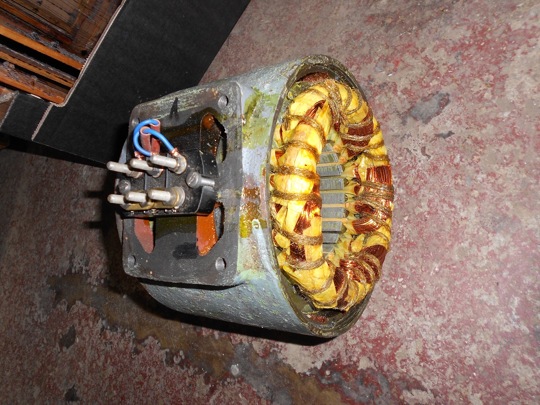

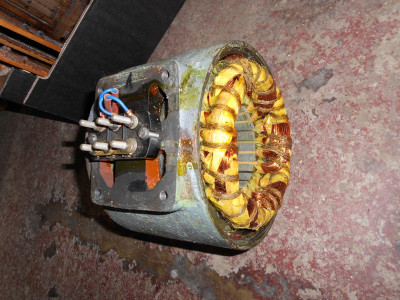

Som to poskladal, a išlo to dosť čudne- motor chvíľami hučal, ako keď vypadne jedna fáza, chvíľami sa rozvybroval, až začal skučať, a občas na pár sekúnd šiel ticho a normálne. Dokonca sa mi zdálo, že keď mení zvuky,mení aj otáčky Ložiská som dal nové, išli dosť natesno, no točí sa ľahúčko v prstoch ho roztočím, a dobehne ešte 4-5 ot. Mal som ho zapnutý asi 25 min, zohrial sa málo- možno na 35°C. Asi tam bude ten medzizávitový skrat ako niekto písal. Som ho znova rozobral, a dám ho previnúť.

Úplně jisté není nic, ale pokud by byl mezizávitový zkrat, bylo by to skoro určitě vidět na statorovém vinutí a po půl hodině chodu by se z nej nejspíš hezky čmoudilo.

Zkus najít spojené konce vinutí jestli tam není studeňák.
Mám motor kolem 2kW. Jedno vinutí bere skoro o 2A větší proud a motor se chvíli dost ohřeje, ale jinak běží normálně. Tam bude asi mezizavitový zkrat.

Len pre úplnosť- motor som dal previnúť, (pôvodné vinutie bolo z Al), po zložení ide motor ticho, po cca 40 min chodu naprázdno je úplne studený bez známky akéhokoľvek zahrievania. (Cena za previnutie 75€, si myslím dobrá)

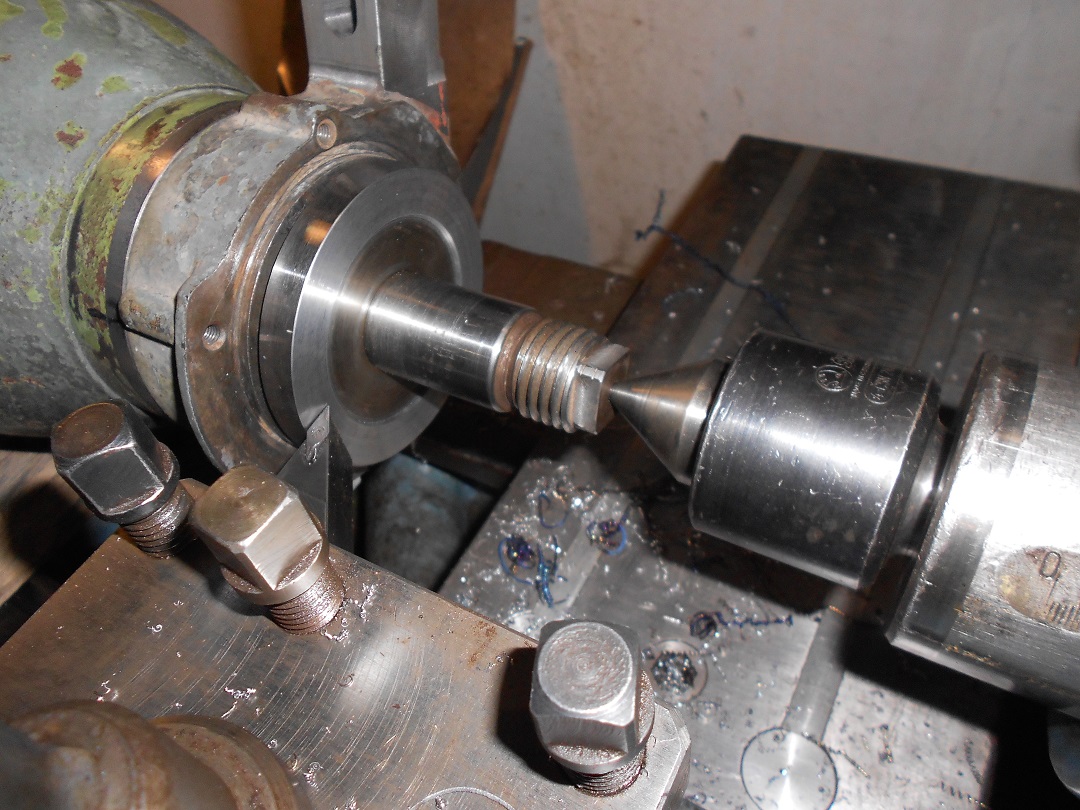

Aj keď som príruby robil na jedno upnutie, po nalisovaní (zahriate išli voľne nasunúť) na jednaj strane hádzala príruba 5 stoviek, na druhej 2,5 stovky, tak som ich ešte pretočil v zloženom stave na sústruhu. Ešte náter, nové podpery a nové kotúče, a bude OK :)
