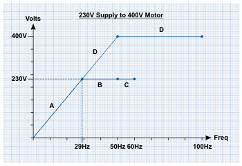

Tusim ze si v praxi vyskusal o com sme sa bavili v inom vlakne :D do 25Hz dobre a potom pojde krutak dole... Pac je motor asi na 380V

Nevravel by som ci je zapojeny do hviezdy alebo trojuholnika, presnejsie je ze ma vinutie na 380v.
A. Krivka pre 400 V motor s invertorovým pohonom 240 V alebo 400 V.
B. Rozsah otáčok, pri ktorom sa krútiaci moment motora postupne znižuje.
C. Je možné iba znížené zaťaženie.
D. Normálna výkonová krivka pre 400 V motor na 400 V striedačovom pohone.
Mam tu 1kw motor, hviezda cca 18 19ohm, trojuholnik 9ohm, este to zmeram ci isto.
