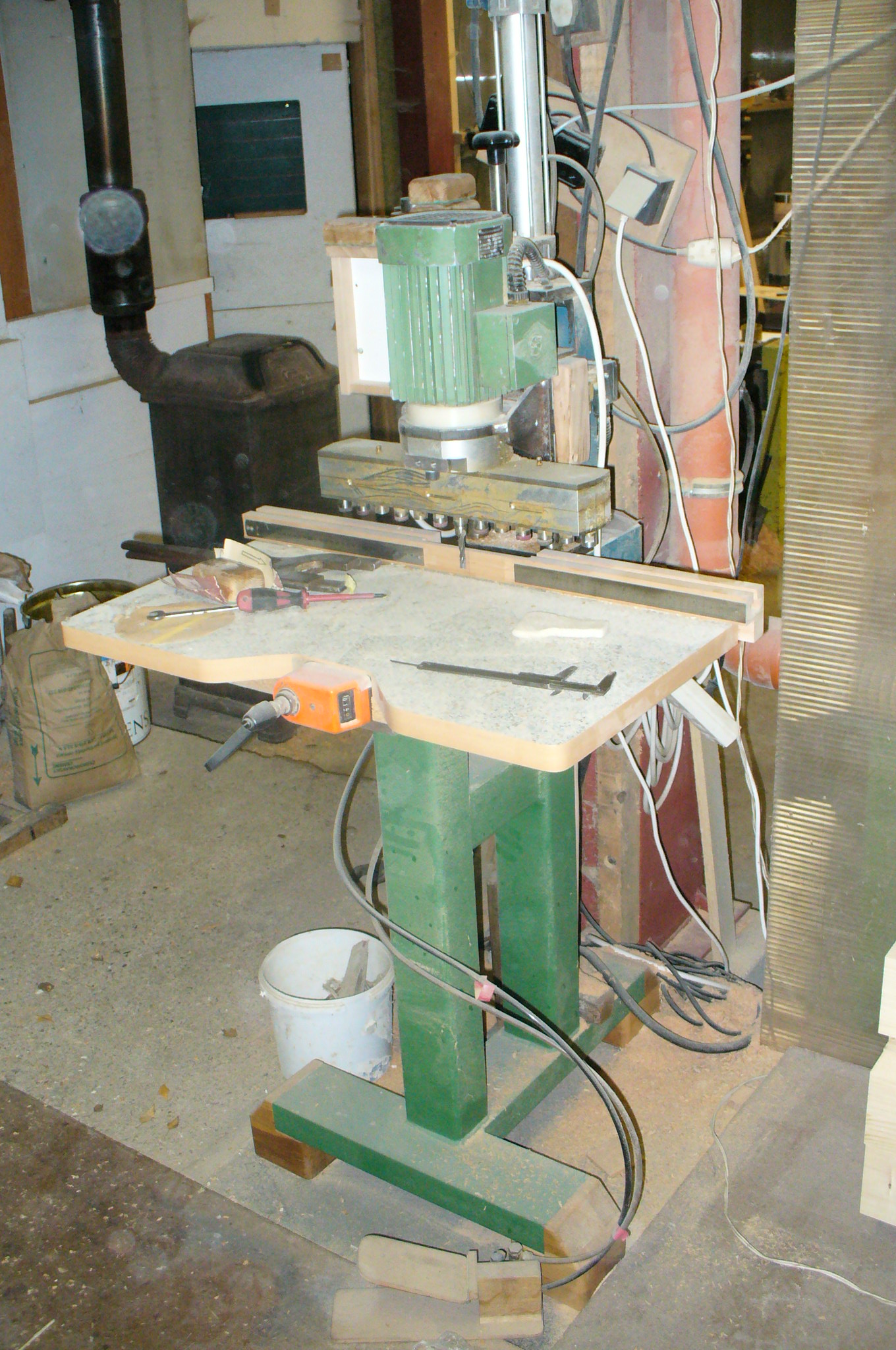

Podle mě honit takto velkou mašinu krokáčema je utopie, obzvláště osa Z. To už chce serva, a to je ranec. Nevím, kolik do toho chceš vrazit. KM se sice dají zpřevodovat, ale ztrácíš rychlost, která je prři frézování dřeva důležitá. Když bude posuv pomalý, tak to budeš jen šudlat, nástroj půjde sr.t a povrch taky.
Další věc - na Zko dát kuličkáč bude problém, tam je totiž teleskopický trapéz. Prostě jeden s velkým průměrem a v něm druhý s menším průměrem, ale stejným stoupáním. Jinak by nešlo dosáhnout tak velkého zdvihu. Nedovedu si představit, jak tohle udělat v kuličkáčích.
Mrtvý chod v Z-ku nebývá velký, v podstatě je vymezen obrovskou hmotností celého "suportu". Ale jsou tam nějaké kuželové převody od kliky, tak tam samozřejmě pár destinek vůle je.
Jinak na takové mašině bych vřetenem víc jak 3000/min raději netočil, ta ložiska tam jsou moc velká a nejsou na to stavěná, uvaříš to. Taky je vevnitř spousta ozubených kol, kterým takové otáčky taky nebudou svědčit. Chtělo by to pohon přímo z motoru.
Celkově bych takovou přestavbu nedoporučil, obzvláště ne jako Tvou prvotinu.
Petr Spáčil

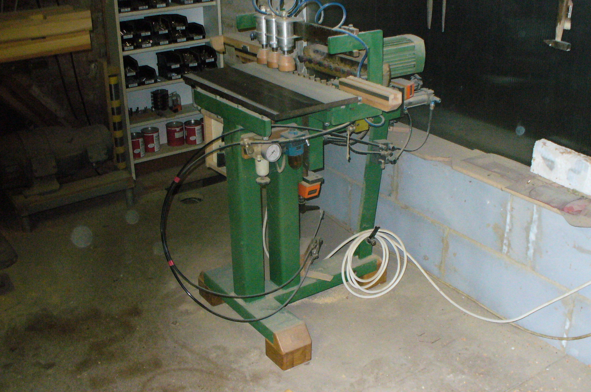

Dobrý večer,zatím jenom nasávám názory a rady.Na zetku je jenom jednoduchý šroub.Vůle na kuželovým soukolí je 0.1mm dle noniusu a na jednu otočku,tedy 1/40 .Což na výrobu konstrukčních spojů ze dřeva mě stačí.Zkusím na zetku trapéz nechat a dát pomocný vzducový píst tak 80-100v průměru.Koupím zatím jeden 8nm KM a uvidíme co zvládne a co ne.Na x a y bych dal kul.šroub. Jsou tam asi 0.3mm vůle. Posuvy na x a y jdou ručně přiměřeně lehce,a podle kamaráda,který má už zmotoryzovanýho malýho čínana,líp jak jemu. A to ta má 2.5nm KM. Vůle x a y dohromady podle hodinek do 0.05mm. Na jednu stranu 1m stolu jsem přilepil hodinky a na druhý straně stolu jsem s tím rumploval a víc jak o 0.05 se to nehlo.A ještě pár fotek co ,už jsem slepil.Honza
Tak nevím, proč by na tu fa2u frézku nešli KM. Změř si kroutící moment při záběru do masa, vynásob 3x a uvidíš. Když se to honí rukou, tak nevidím důvod, proč by to nešlo krokáčem. Jo honíš sice velké hmoty, ale odhadem rychloposuv uděláš 2m/min a obráběcí rychlost klidně i 1m/min.
To je pravda, proto je třeba použít motory alespoň 8-12Nm. A akceleraci nastavit mezi 20-50mm/s. To je třeba vyzkoušet. Já honím hmoty min 75kg na ose x 8Nm motorem s nastavením a=50 a dostanu se v pohodě na 3m/min při rychloposuvu. Jestli chce použít ten stroj jako dlabačku, tak v tech nižších rychlostech nevidím problém. Pořád to bude řádově rychlejší a přesnější, než při ruční dlabačce.
