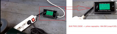

milan584 píše: 6. 2. 2021, 11:39 Tohle by si hlavně měli přečíst ti, co mají vysoké sebevědomí, ostatní jsou pro ně idioti a pak sami změří proud do úhlový brusky (navrhnou výkonový diodový násobič napětí...... příkladů by se našlo spousta) a sebevědomě prohlásí, že "úhlová bruska na 230V má příkon 500W :mrgreen: naprázdno".
Ty se porad vozis po tech 500W co uvadel Mex, coz je ale uplne bezna hodnota. Pro nezabehnutou nebo naopak hodne jetou 1kW 125mm brusku nameris prikon 500W naprazdno jak nic. Nekdy i vice, kdyz bude studene mazivo prevodovky. U vetsich 2kW 230mm brusek klidne pres 800W a to je porad pro brusku co jeste maze. Pricemz ucinik s tim nema vubec co delat. Kdybys nebyl linej merit , tak to davno vis, mozna by ti pak i doklaplo, kde se ten vykon mari a proc.
A komentar o sebevedomi a zpusobu komunikace povazuju od tebe za vtip, to se jinak ani brat neda.
edit> priklad na foto realny prikon 2kW flexy, nove. :wink: a
