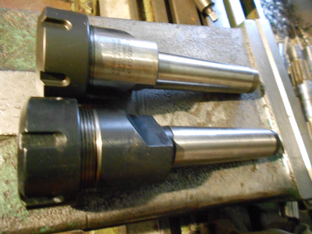

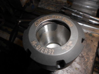

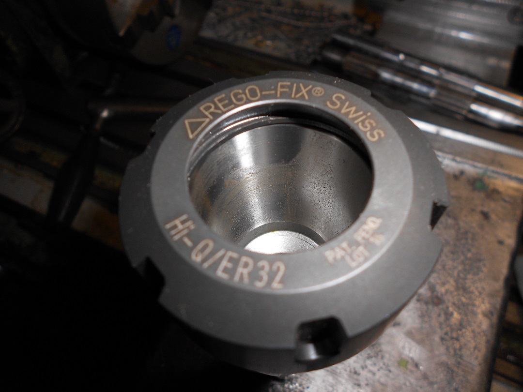

V bývalej robote sme robili špeciály pre Walter a robili sme to s náradím Walter (taká bola zmluva). Veľmi často sme používali od nich ER32 klieštiny so zvýšenou presnosťou na upínanie, pri každom jednom upnutí hádzanie pod 0,003mm. Samozrejme katalógová cena jednej takej klieštiny bola vtedy cca 80€
Kto chce presnosť, musí si ju buď zaplatiť, ale sám vyrobiť. Ja som teraz objednával upínač do brúsky ER32 - MK3, morse na kalibri pekne farbil, súososť s kužeľom ER32 0,03mm čo pri mojej výrobe je na zahodenie za psom. Takže jedine prebrus priamo v brúske. Redukcie ER16 do IBC som si už radšej robil sám. Majú doraziť klieštiny, tak som zvedavý v akom budú stave.
