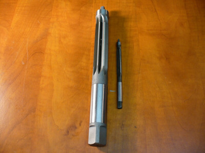

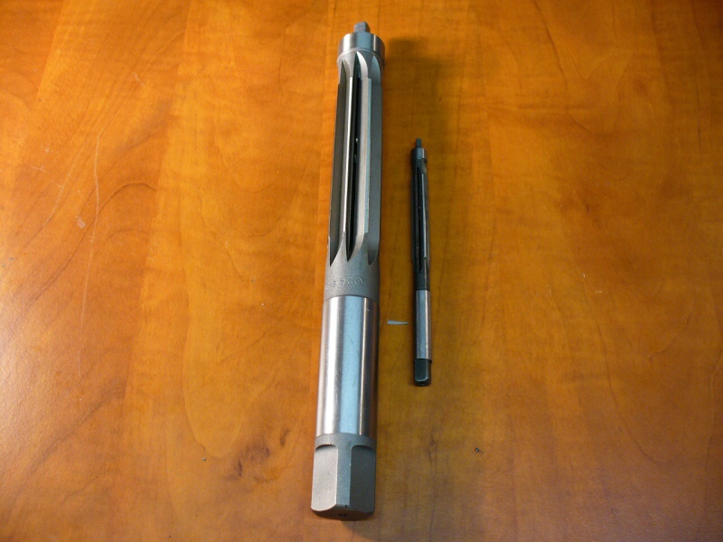

Mr. MR píše: 9. 2. 2021, 5:31 Mám (začátečnickou) otázku. Rozebral jsem stavitelný výstružník proto, abych ho vyčistil, nešlo s ním hnout. Po složení mi zabírají jen některé nože.
... kdo nic nedělá, nic nezkazí. To, že kudly budou mít svoje domečky mi nějak náhodně došlo, ale zase jsem bojoval s vyndáním kudky ze zalepene drážky voskem. Jeden "nuž" mi praskunul. Zda jsou tolik křehké nebo zda byla síla moc velká už nezjistím, ale ted zavoskovane funglovky už raději rozebirám s horkovzduškou.
Mr. MR
Příspěvky: 845
11. 2. 2021, 8:57
... kdo nic nedělá, nic nezkazí...
Právě. Díky vám aspoň vím, v čem je problém. Navíc jsem se chystal, že si pořídím někde na bazoši pár starších kousků a aspoň vím, na co si dát bacha. Ten můj kus měl něco za sebou, musel jsem opravovat ostřiny na těle, nože nechtěly ani ven ani tam. Napadá mě ještě zkusit ho dát mezi hroty a s vkládáním jednoho nože do všech lůžek změřit úchylkoměrem jejich hloubku a pak v jednom lůžku zase změřit výšku všech nožů.
Připrav se, hrajem...
Britt
Příspěvky: 1830
Registrován: 8. 5. 2019, 5:36
11. 2. 2021, 9:02
Tož hodně štěstí s tím pertinaxem. :lol:
Pokud ho chceš zachránit, tak ho sestav a nech ho přebrousit. Nebude to levné a nedosáhneš max průměru. Nebo ho zahoď a kup si nový. Cenový rozdíl bude minimální.
