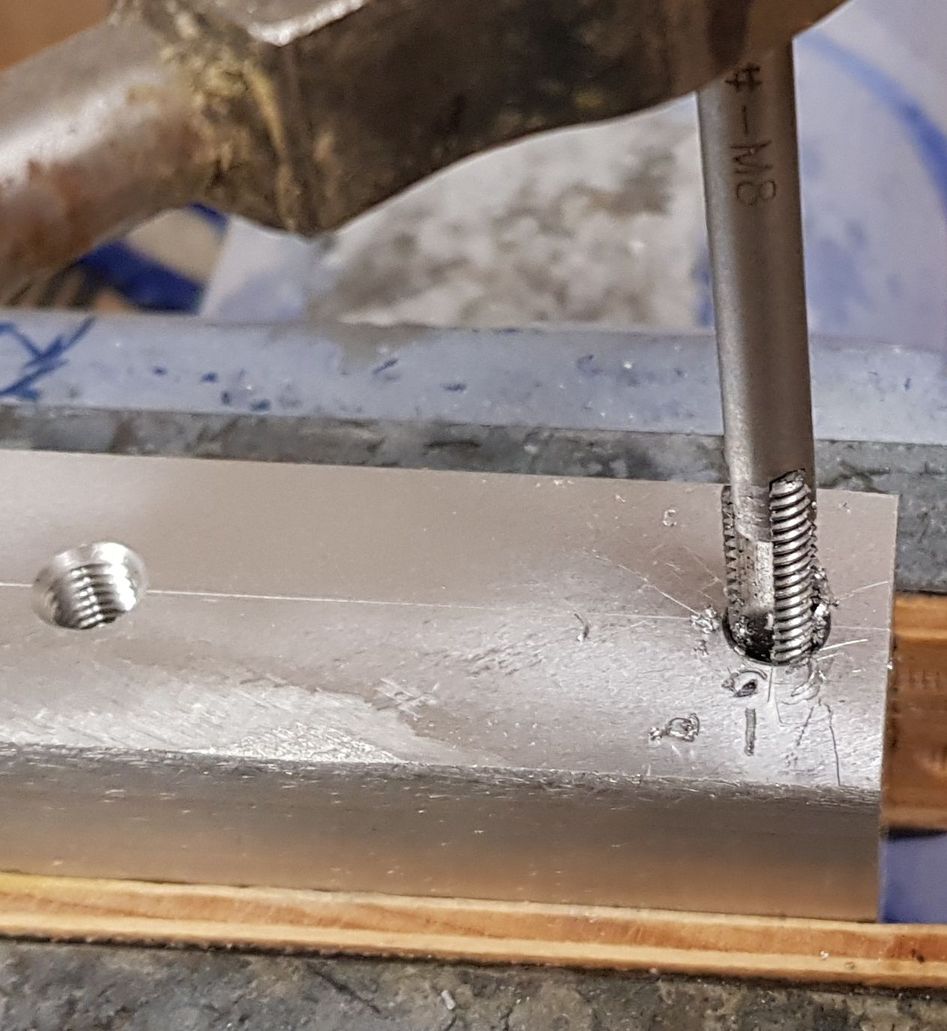

Zalomený závitník

zverodoktor píše: 11. 2. 2021, 4:32 Presne tak, koncentrovaná HNO3. Závitník sa rozpustí, hlinik nie.

Takhle krásně zalomený závitník je práce na 5min.
Potřebuješ delší pevnostní imbus šroub co nemá závit až pod hlavu.
Vezmeš flexu a vybrousíš si trojzubec jako je na již uvedeném odkazu: https://shop.alfavaria.cz/vytahovak-zal ... 1627cz174/
Pak jenom nasadíš a vytočíš závitník ven.

Šlo to nakonec krásně vytahovákem.
Všem ostatním děkuji za nápady, rady a zkušenosti!
