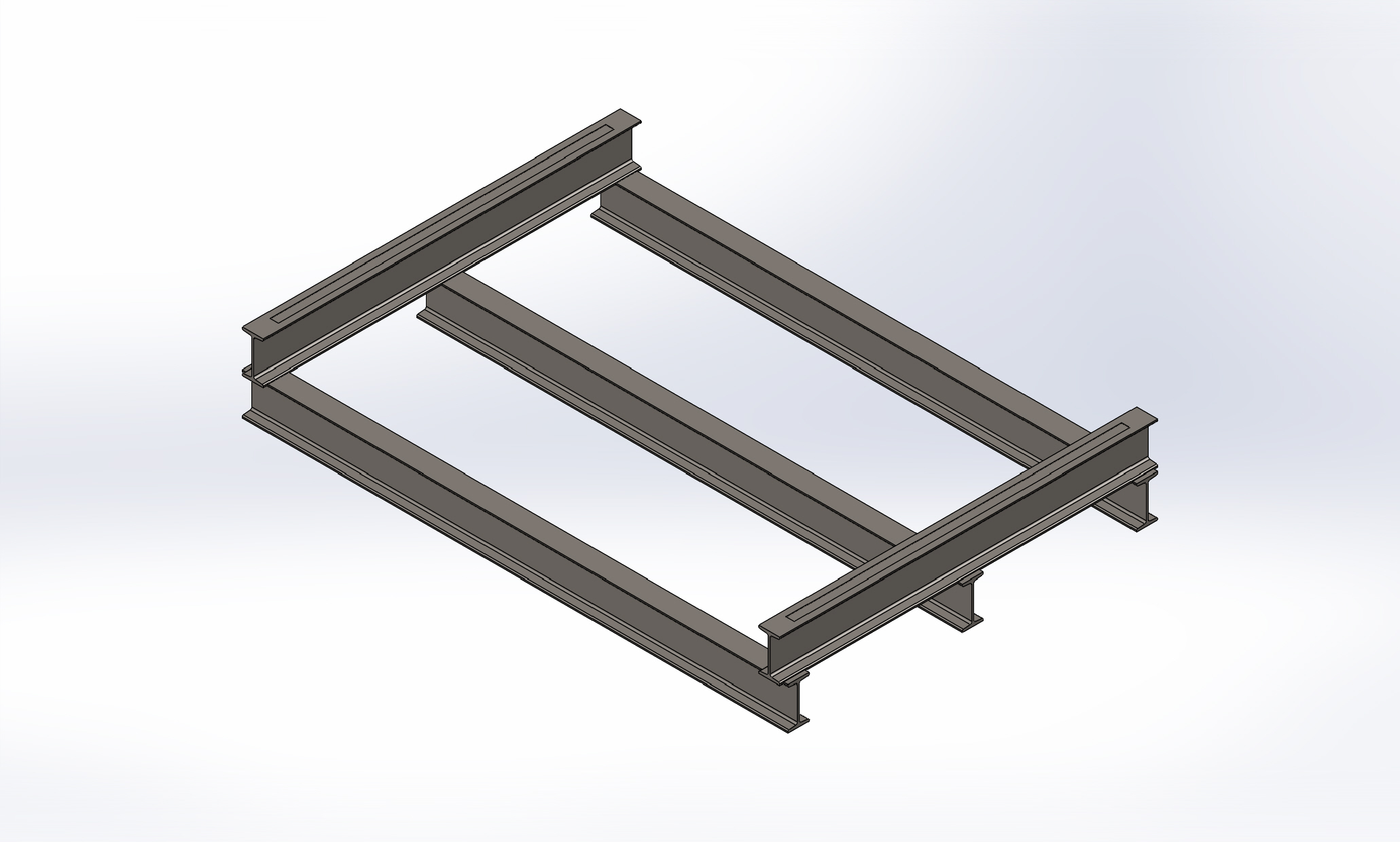

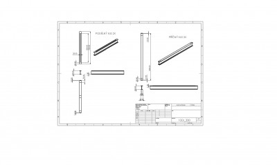

Dobrá ... tak já vám ukážu. Ukážu vám, co jsem nakreslil.
Moje představa je taková, že rám bych udělal z profilů I 100. Do podélných kusu bych nechal vyfrézovat 1mm hlubokou drážku pro lineární vedení TRH20 o délce 800mm, a ve spod budou 3 vyfrézované plochy.
Tyto dva krajní dílce budou podpírat 3 profily I 100, které budou mít taky vyfrézované plochy, kterými na sobě budou ležet.
Stáhnu je k sobě a svařím. Celý to bude mít zhruba 50kg, ale je to jen rám, pod tím bude samozřejmě nějaká konstrukce, aby to stálo ...

Projdi si část fora a zjistíš že na profilu I stavět stroj je tu už považováno za sprosté slovo. :D hodně štěstí v diskuzi

Pár dní dozadu tu boli v inzercíí nové hliníkové konštrukčné profily za vcelu lákavú cenu. Neporozmýšľaš robiť ten rám (stroj) radšej s toho?

Modros píše: 13. 2. 2021, 10:42 Projdi si část fora a zjistíš že na profilu I stavět stroj je tu už považováno za sprosté slovo. :D hodně štěstí v diskuzi
Proč? Zatím jsem nic hroznýho nenašel.
zverodoktor píše: 14. 2. 2021, 7:17 Pár dní dozadu tu boli v inzercíí nové hliníkové konštrukčné profily za vcelu lákavú cenu. Neporozmýšľaš robiť ten rám (stroj) radšej s toho?
Já jsem si myslel, že ty Icka zajistí vetší tuhost. Ty hliníkové profily jsem pak chtel použít případně na portál, po kterým se bude pohybovat vřeteno z pohonem ...
Akorát nevím, co mi na frézování takovejch ingotů řekne místní kovoobráběč.
...... protože se tu furt dokola a dokola opakují ty samé chyby
I profil je dostatečně tuhý a pevný (protože ho rukou neohnu a praštit se o něj bolí)
je rovný, protože když leží na podlaze tak se nehoupe
je to dostatečný materiál, protože ho všude mají a dá se najít ve zbytkách a nic jiného neznám
nemám moc peněz, takže musím od počátku začít z těch nějlevnějších věcí co najdu vedle ve šrotě
a na začátku stavby si dovedu představit jen to, že 1m I100 je o 50,- než ...., to že ve finále (ke kterému to na 99% nedospějě) je cena těchhle 3 íček asi tak 0,1% celku a to nemluvím o ceně práce)
je to marný, je to marný, je to marný
takovýhle návrh se tu objevuje pravidelně 2x do měsíce už 20 let zpátky
ukažte mi 2 projekty dotažené do konce
ztráta času se tím zabývat
pro autora - než začne tahat vedle ze šrotu ty íčka, nechť vytáhne za šuplíku zalamovací nůž, Herkules, školní pravítko a kus kartonové krabice a zkusí si to postavit z kartonu
sorry za zkažené iluze v krásném nedělním ránu

Konštrukcia nieje iba o druhu materiálu, ale aj o jeho tvare. Rebrovanie a výplne dokážu robiť zázraky. Nie nadarmo sa to volá konštrukčný profil. Samozrejme, nesmieš na frézku použiť ten, čo sa z neho vyrábajú reklamné vitríny.
Pre inšpiráciu, aj profesionálne stroje bývajú z týchto profilov a to aj pomerne veľké. Ak sa to dobre navrhne, je má to dostatočnú pevnosť. A je to lego, sú k tomu spojky, skrutky, uholníky, vložky do drážok... Stačí nakrátiť profily na dĺžku, čo ide bez problémov a presne aj doma pokosovou pílou s kotúčom na hliník. Naviac sú tieto profily aj dosť rovné.

ještě jedno moudro - radu pro konstruktéry podobných konstrukcí si dovolím
jednoduché laciné ověření vhodnosti konstrukce
1) zvedněte tu navrženou konstrukci za jeden roh do vzduchu
2) prašťte do toho kladivem
3) Zvoní to? Chvěje se to? Tak znova a lépe...
4) Je to hluchý? Opravdu? Pokud ano, fajn, můžu pokračovat.
Bod 1-3 ani není nutno provádět fyzicky. Stačí si to představit. Pokud si nejsem schopen chování toho svařence představit, platí bod 3).
