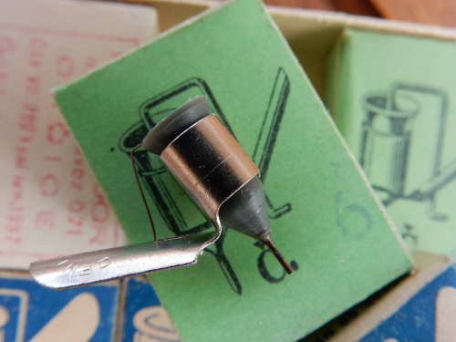

milan.83 píše: ↑22. 2. 2021, 6:07 já ještě vzpomínám na dobu, kdy jsem vzal Amatérské radio, nechal okopírovat stránku s plošňákem, tu předlohu jsem přilepil izolepou na plošňák, rýsovací jehlou napíchal místa, kde se bude vrtat a pak jsem nalil kapalinu do nádobky rýsovacího pera a hurá, šlo se malovat. Byla to děsná pakárna. Po namalování peroxid s HCl a leptat. ...
Bože toto som robil kedysi aj ja... tie prefotence z AR som si archivoval ... pred rokom som potreboval jeden malý plošák asi 4x3cm...no a že hurá veď to viem...prdlajs...kym som vsetko potrebné našiel, namiešal, snažil sa rozchodiť posledné zaschnuté lievikové pierko.... celý jeden deň :)

Barvu jsme měli červenou, ve škole jsme měli tu fialovou. Později nám mistr poradil, že se to dá namalovat i obyč lihovkou, tak jsem to zkusil. To bylo k prdu, protože místy byly naleptané i cesty a vypadalo to děsně.
Jedna vzpomínková na pero :)

Moje první velká deska oboustranná skoro A4. Vlastní návrh jak schéma, tak PCB. Cesty kresleny červená, modrá na pauzáku. V osmdesátém nebyly kopírky, natož grafické tiskárny. Nadůlčíkovat, vyvrtat (vrtáky se dělaly ve fabrice) a do trubičkového pera nitrobarvu na kůži a jedem. Bylo tam cca 40 IO logika a šest digitronů plus další bižuterie. No strašný opruz ta kresba. Leptání v solné s peroxidem a i pod tou nejtenší čárou to nebylo podleptané. Až jsem se divil. S tou nitrobarvou to bylo fakt super krytí. Nedávno jsem hrabal ve starých lejstrech a ten pauzák tam byl. Jen to zařízení někde pochodovalo a rád bych jej dohledal, pokud ještě dlí na tomto světě. Taková nostalgie. Byl to čítač, hodiny a časomíra aby ta časomíra neležela ladem, tak ještě ty dvě možnosti. V módu hodin se dal dobře kalibrovat oscilátor. Nechalo se to běžet třeba týden a pak se to porovnalo s časovým znamením.

Trubičkovým perem nakreslilo plošňák ještě i moje cnc :mrgreen: Ale s výstupem z Eagle CAMu se to neosvědčilo, CAM generuje několikanásobné přjezdy, při kterých se trubička ucpávala. Fixe to naštěstí nevadí. Také to vyžadovalo rovný povrch případně kompenzaci zvlnění.

Inak lievikové pero sa dá relatívne dobre nahradiť skrátenou doktorskou ihlou, kto by mal o retro zábavu záujem... :)
Plošáky sme natierali zriedenou kalafúnou s prídavkom červenej kresliacej farby. Vyzeralo to zaujímavo, meď neoxidovala a vždy sa to dalo pájkovať.... to len tak na okraj
