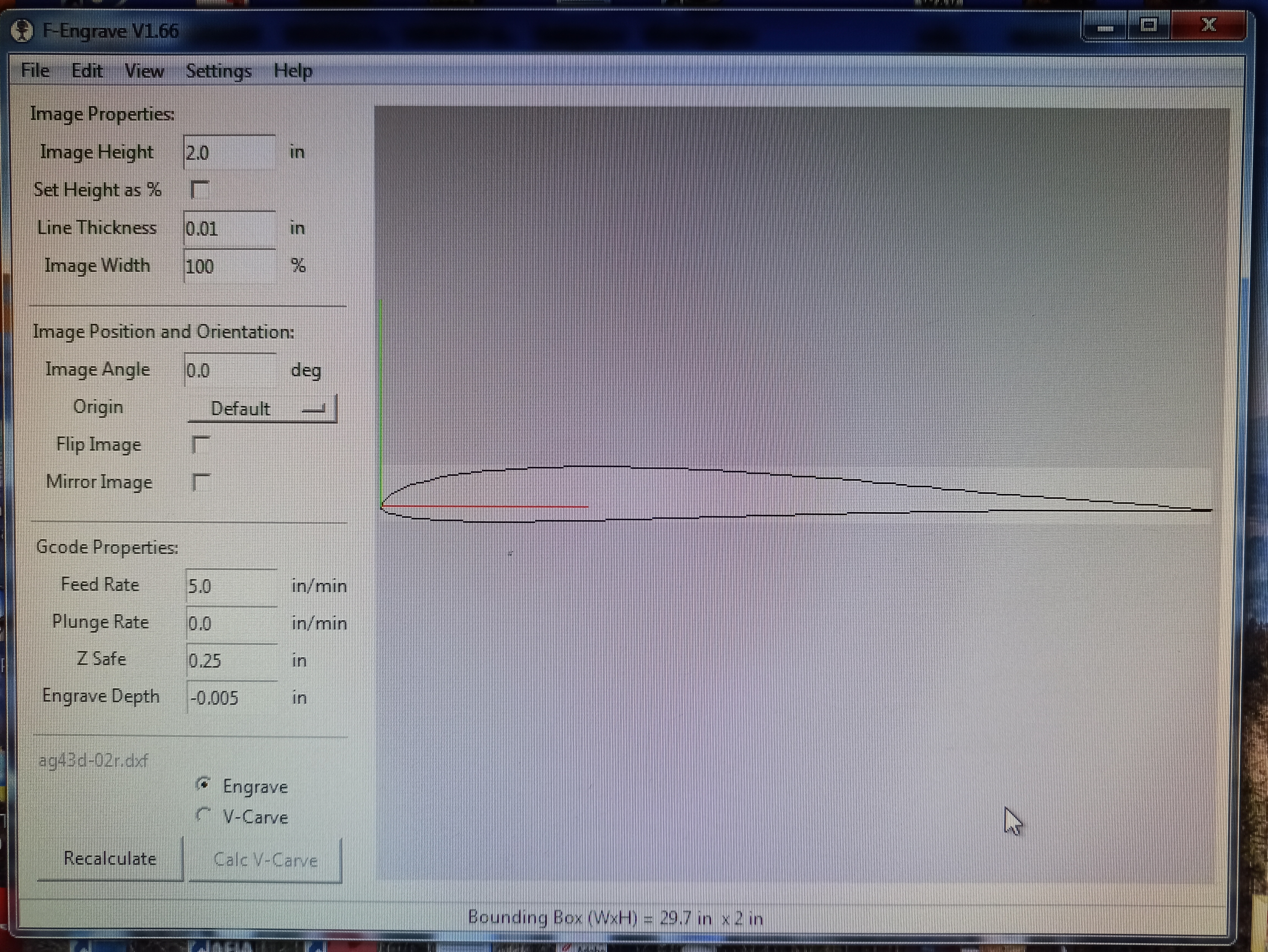

Tak jsem ještě vyzkoušel program na generování G-kóduF-ENGRAVE a tam jsem vložil dxf soubor, na který se vygeneroval G-kód. Po nahrátí do LinuxCNC mě to ukazovalo délku cca 600mm, když hloubka profilu je 260mm. Teď se ale dívám na fotku a má m dojem, že je to v palcích a mm nikde nejsou. Možná špatně hledám.
Ale!!! Když jsem zadával jen ručně program, že chci třeba ujet v ose X 10mm, tak mě to jelo někam do...I když jsem měl ref. bod 0
Ovládání frézky přes Linux CNC
Standartně CAM generuje bez korekcí. V CAM zadáš jakým nástrojem budeš obrábět a on program vygeneruje pro ten daný průměr nástroje. Pro frézování musíš použít stejný nástroj který jsi zvolil při programování.

Vsak jsem ti to prve psal technologicke parametry se davaji do camu, system je pouze jakysi prehravac programu. Muzes to v nem do urcite miry taky ovlivnovat ale to zasadni je pro tebe cam. Ne linuxcnc
Ono to tam v tom ngc souboru máš. Je to program pro "MILL DIA 2.0 R0. MM" Fréza průměr 2mm bez rádiusu. Klidně se dál ptej, nemusíš se za nic omlouvat, je fajn, když se tu řěší i technické problémy.
