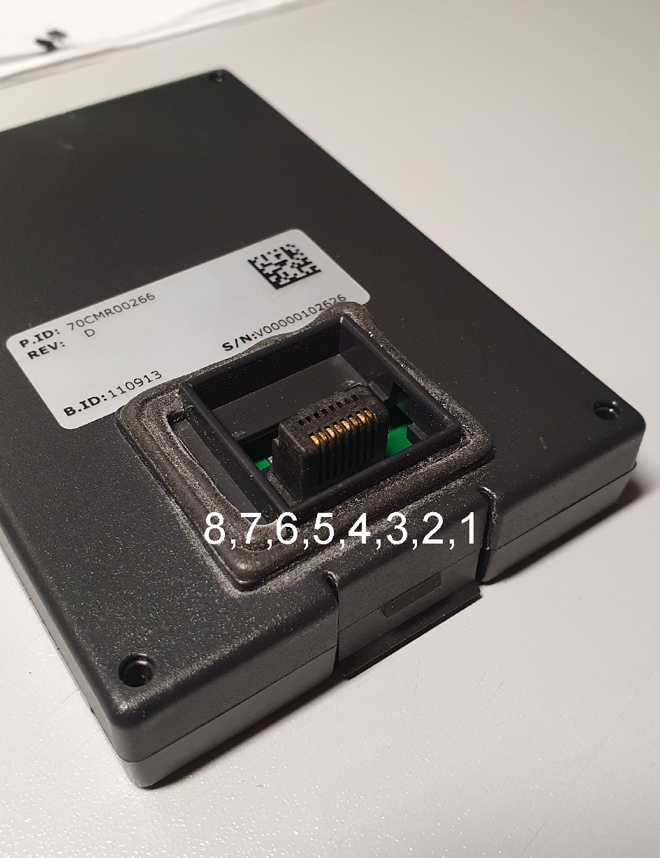

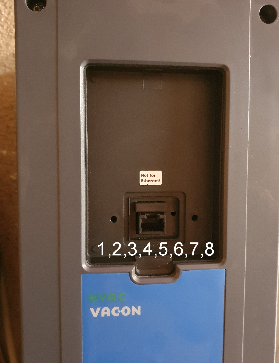

Zde je foto a moje očíslování jak jsem to zapojil.
Vše jsem propískal. Ale raději to propískám znovu. :)

to nad tou zasuvkou je mackaci cudlik?
nemusi byt zamacknuty na detekci panelu menicem?

Zítra prověřím.
Jestli jo, tak jsem pako.

Jinak ty fotky nevypadaji, ze by potrebovaly stinenej kablik

Není to tlačítko.
