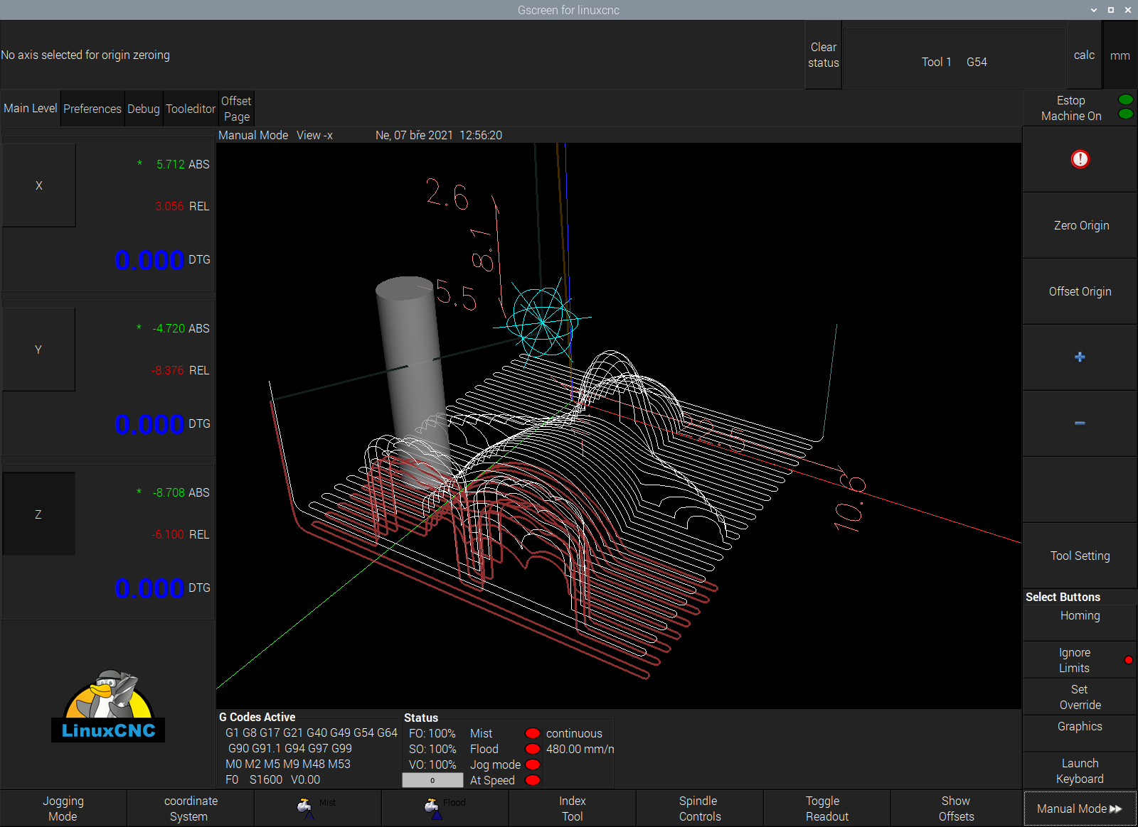

robokop píše: 7. 3. 2021, 12:04 podle vseho to bude chyba nejakeho posledniho buildu
zkus jeste i jine
Co mám zkusit? Jsem samouk a nevím co je build.
Zkusil jsem Gscreen a tam ten problém je stejný:
Tudíž se potvrdilo, to co říká Norbert Schechner už od začátku, že chyba není v Gmoccapy ale někde jinde. On si myslí, že bude v modulu gremlin.

Je to vlastnost toho vykreslování drah. Dělá mi to tak u verze 2.7.14 i 2.7.15.
Někdy je to víc, někdy míň.
Otázka jestli je potřeba aby to bylo tak přesně vykreslené...

lukin1156 píše: 9. 3. 2021, 7:24 Někdy je to víc, někdy míň.
Záleží, jak si najedeš G54, o kolik desetin jseš mimo od celého čísla.
lukin1156 píše: 9. 3. 2021, 7:24 Otázka jestli je potřeba aby to bylo tak přesně vykreslené...
Pokud budeme dělat malé věci, tak je to hodně k naštvání.
Jinak díky za info.
