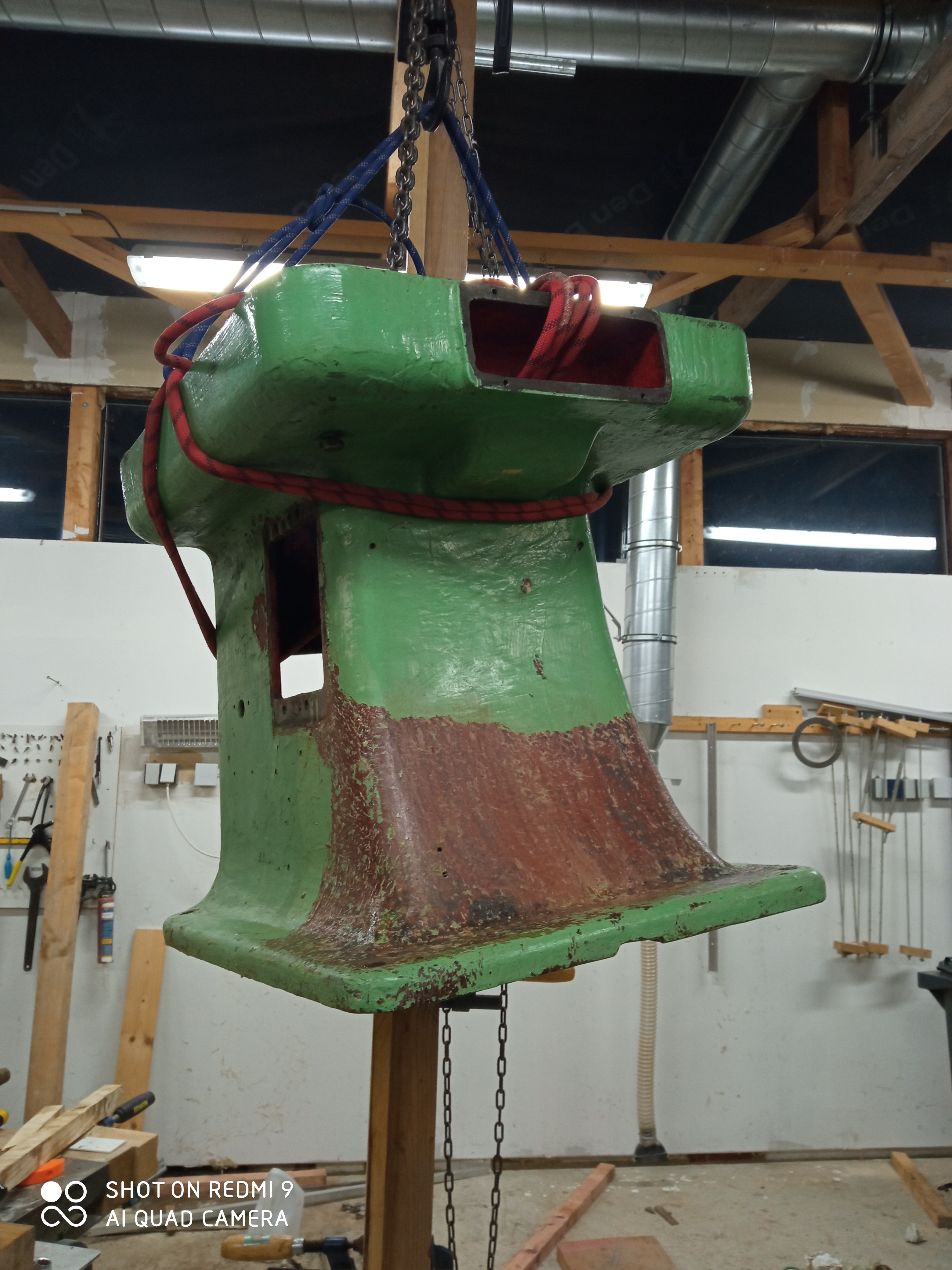

A druhý kousek visí. Nemáte někdo na půjčení ochočeného datla?

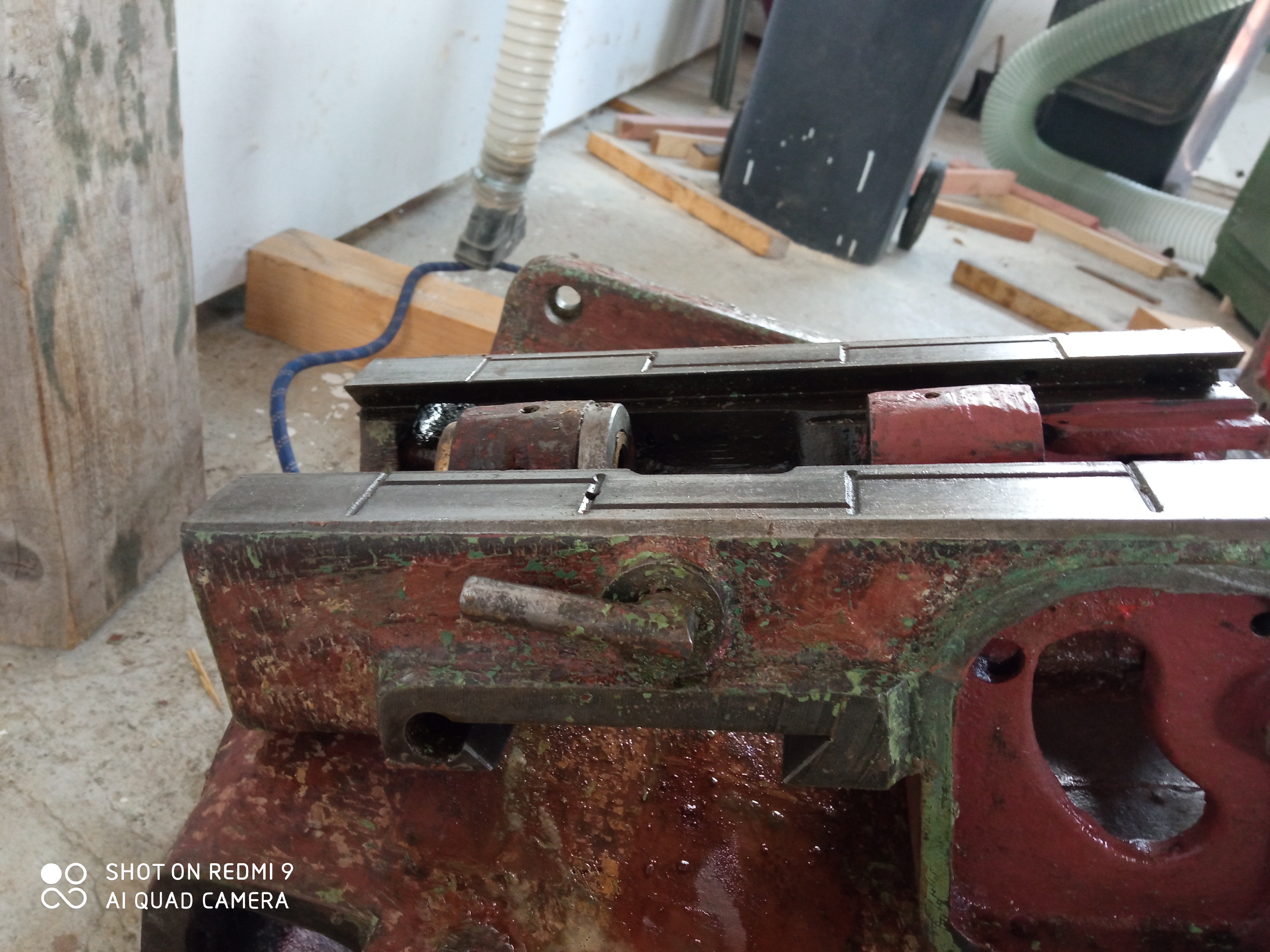

Pánové mám dotaz. Jak zaškrabat takovouto plochu, na níž nepoložím příměrnou desku (viz ty dva nálitky s maticí a ložiskem pro trapézový šroub). Zdá se mi jako schůdné zaškrabat jednu plochu a druhou si oměřit hodinkami. Ale možná existuje nějaký lepší způsob. A ještě jeden dotaz. Nevíte někdo, k čemu slouží ta páčka uprostřed čelní plochy?

21. 3. 2021, 2:20
Ta páčka bude na vypnutí strojnho posuvu. Ale tohle bych netipnul na původní páčku.

Reinkarnace
Příspěvky: 1227
21. 3. 2021, 6:44
miv píše: 21. 3. 2021, 1:52 ... Nevíte někdo, k čemu slouží ta páčka uprostřed čelní plochy?
Je to asi kamufláž. Původně se tam nachází vypínací "palec" strojního posuvu. Ale protože byl strojní posuv (a jeho součásti) odstraněn, je tam jen "nějaký špunt".
