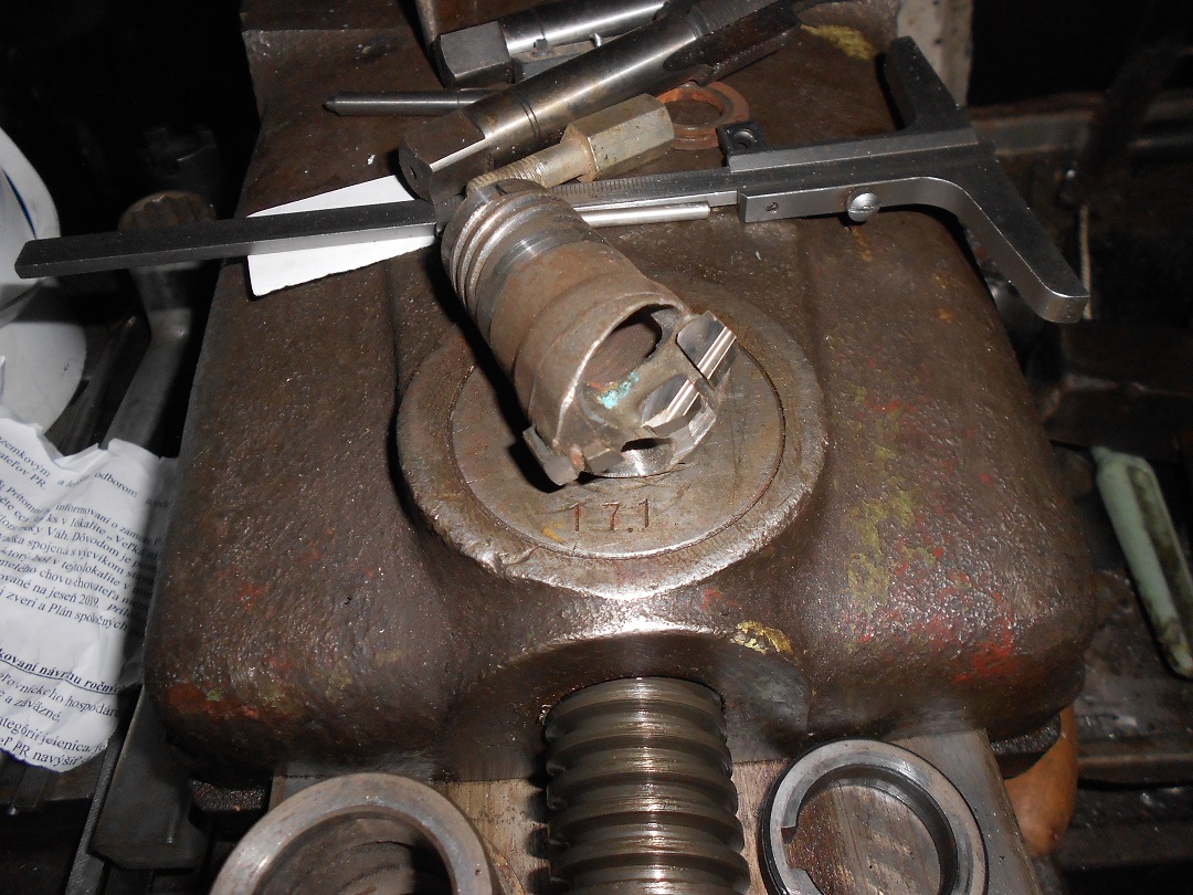

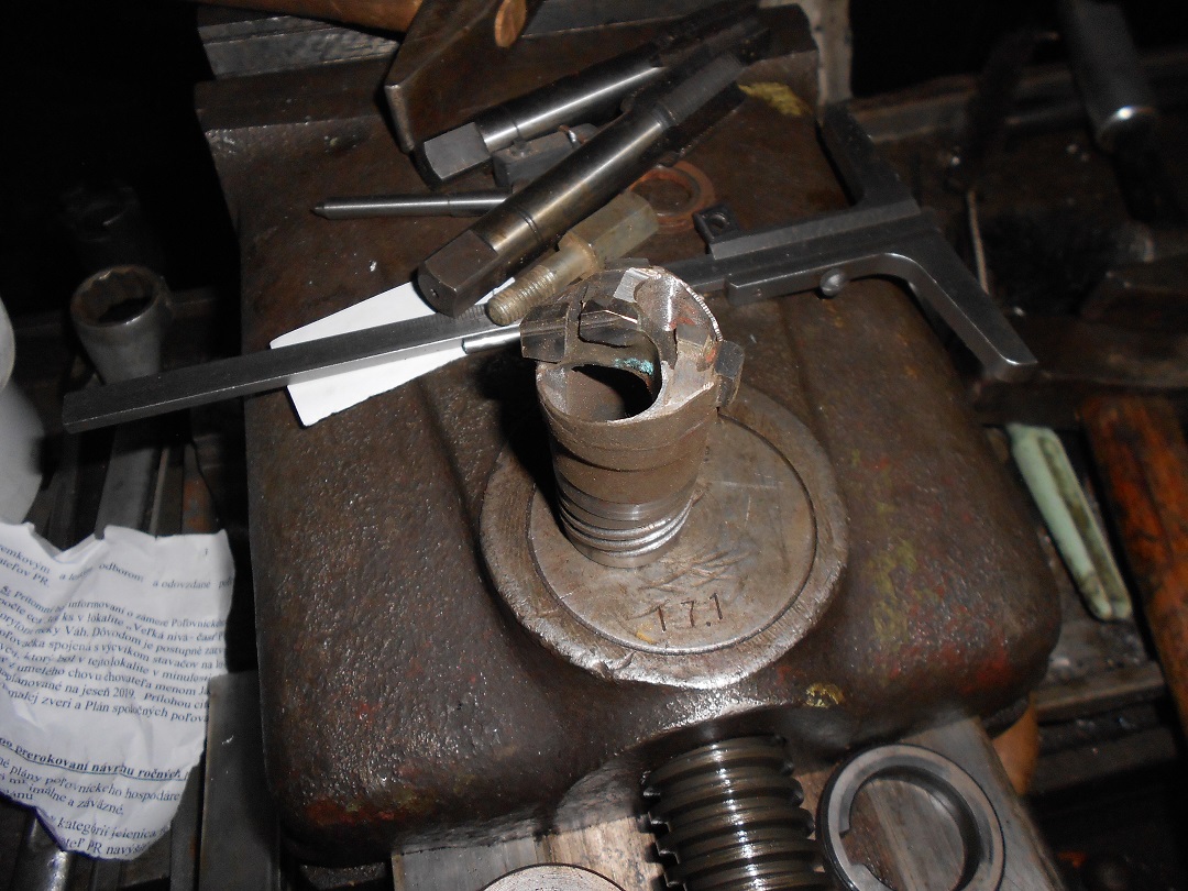

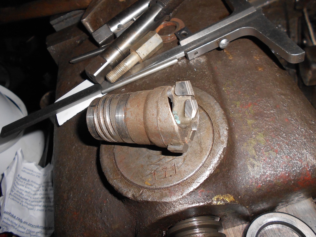

Kdesi sa mi povaľujú takéto staré vŕtacie hlavice, ani neviem, kde som ku nim prišiel, a na akú stopku sa nasádzajú, no určite na nejakú trubku, aby mali kade ísť von špony. Asi to bude na liatinu, príp na mat. s drobivou trieskou, aby to cez tie otvori mohlo liezť von. Výkon asi nič moc, skôr myslím, že to bude na nejaké hlbšie vŕtanie. Pozná to niekto?

Tiež mám jednu takúto vŕtaciu hlavicu, nejaký priemer 30mm neviem presne. Dostal som ju od Doc. Ing. Ladislava Herbanského Csc. a používali sa na vŕtanie nerezových hlavňových polotovarov. Ten môj je zo 70tych rokov a je dvojplášťový, vonkajšou časťou išla emulzia dnu, a vnútornou časťou išli von špony a emulzia.

Příspěvky: 1519
Příspěvek 11. 4. 2021, 10:40
