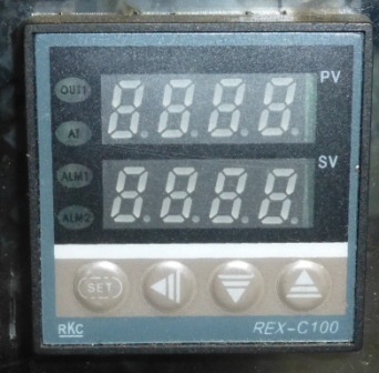

tak druhý pokus vyšel výrazně líp
dal jsem to do pece asi na půl hodiny při údaji na displeji 670, tj výrazně míň než poprvé (810)
když jsem to vyndaval, displeje byly zhaslý, asi to umřelo, zatím jsem nebádal dál
po kalení cca 63 HRc, to odpovídá materiálovému listu
trny jsem dal do trouby na asi dvě hodiny na 250°C
vyndal, obrousil, šlo to perfektně brousit, přerazit ani ohnout to přiměřeným násilím nejde
zítra změřím tvrdost po popuštění
první pokus nevyšel zjevně kvůli přehřátí, kalení z příliš vysoké teploty a dlouhé výdrži na teplotě jak psal Jerguš
blbě to ukazovalo teplotu, odhaduju tak o 100-200 (300??)° míň
další chyba nechat to v peci tak dlouho
Může být chyba měření způsobena nastavením nevhodného typu termočlánku v parametrech termostatu?
Existuje taková dvojice termočlánků, že by to při jejich záměně v parametrech způsobilo chybu měření těch +200°C ?
díky za diskusi

Trošku se porejpu v tom prvním kalení:bylo to tam dlouho,to je jasný.Ohřívání od nuly je dobré,ale řekl bych,že strop délky ohřívání je tak hodina.Jak jsi měřil tu tvrdost? ad kalibrace teploměru- mám tu Pyromet,je docela přesnej.Klidně Ti ho půjčím,ale musel by jses proň stavit osobně,posílat ho v žádném případku nebudu.
Re: tepelné zpracování oceli
Napsal: 19. 5. 2021, 9:25
od testone
tvrdoměrem Rockwell, mám takového stařešinu, podle fotek na webu je to typ RR4
ten první pokus šel měřit blbě, bylo to po osmirkování okují strašně hrbatý, ohnilý, ale bylo to měkký
i pilník na tom nechal stopu
neochotně, ale nechal
díky za nabídku Pyrometu
případně se ozvu

testone píše: 19. 5. 2021, 9:13 Může být chyba měření způsobena nastavením nevhodného typu termočlánku v parametrech termostatu?
Může. Nepočítal jsem to, ale možná by stačilo zaměnit běžné typy J a K a těch dvě stě stupňů to dá.

testone píše: 19. 5. 2021, 9:13 tak druhý pokus vyšel výrazně líp
Ešte jedna vec, pred meraním tvrdosti to obrús normálne na dvojkotúčovej brúske a hlboko. Pretože vrchné vrstvy sú vždy (alebo väčšinou) oduhličené a majú iné mechanické vlastnosti.
Inak keď si tú prvú várku vyberal, akú farbu mali kusy? Červene, oranžové, žlté, biele? Prskali ako prskavky?
Inak do budúcna správna teplota je základ, ak si chceš sám kaliť a hlavne kvalitne, tak obecné pravidlo je, čím kalíš z nižšej teploty (samozrejme z ML) tak tým dosiahneš jemnejšiu štruktúru a vyššiu tvrdosť. A napríklad pri takej stabilke už aj 10°C urobí rozdiel v mechanických vlastnostiach. Taktiež výdrž na kritickej teplote je podstatná. Raz som robil komparz pri kalení práškovej ocele SG2 a výdrž na kritickej teplote (asi 1050°C) bola v rozsahu 7-11 minút.
A ešte jedna rada, ktorá sa nedáva len tak. Keď kalíš rotačné súčiastky, nad vaňu si daj ideálne azbestovú šikmú podložku (azbest bude trochu problém :D ) a kus pusti po tej šikmej podložke do vane tak, aby rotoval.

dej sem typ termostatu

od testone
jerguš
díky za tipy
první várka byla oranžová, ale jestli spíš to žluta nebo do červena se těžko odhaduje, na to je třeba mít trochu praxe :D
navíc jsem tam měl otevřený vrata a denní světlo ty barvy úplně změní, na to už jsem přišel
teploty - samozřejmě, musím s tím měřením atd něco udělat
výdrž na teplotě
znamená to, že nemůžu spolehnout na teplotu v peci a čas pobytu v ní nějak odhadnout
jasně, v seriovce se to nějak odladí na zkušebních kusech
v kusovce pro pomocné použití jako byly ty moje trny je asi nutno se spolehnout na zkušenost kaliče :D
Existuje nějaký způsob jak u pece měřit přímo teplotu konkrétního kusu?
Pyrometr?
vím jen že něco takového existuje, vím že kdysi se nějak porovnávala barva rozžhaveného vlákna žárovky průhledem s měřeným kusem
zblízka jsem neměl tu čest
Jak se to kalibruje?

packa píše: 20. 5. 2021, 9:08 dej sem typ termostatu
aby nedošlo k nedorozumění
pec jsem koupil od Roba
bylo to za hodně lacinej peníz, upozorňoval mě na nutnost kalibrace
nestěžuju si !!!

komplet hotové po popuštění v troubě 2 hod/250 °C to má 58 HRc
ideální
