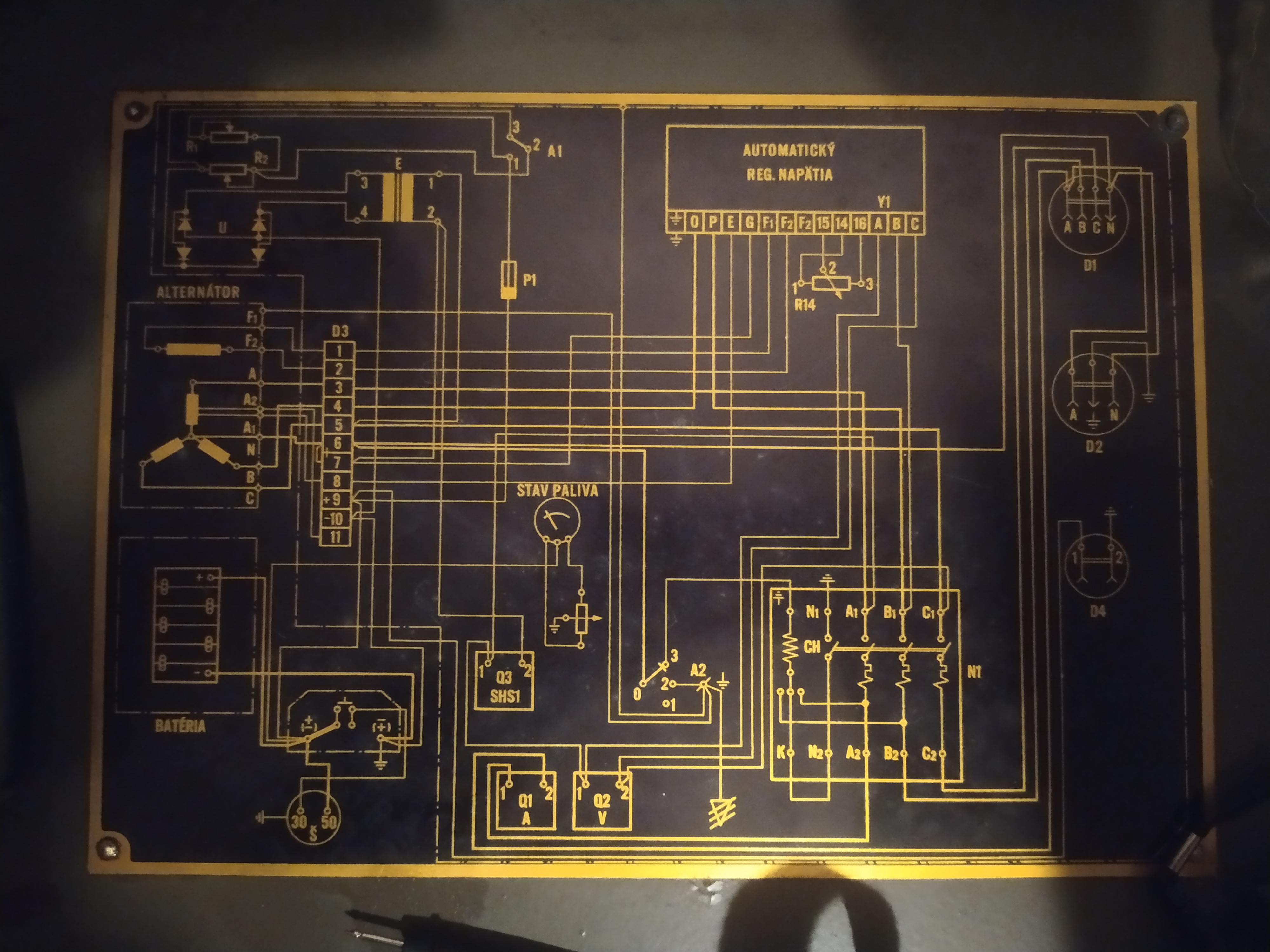

25. 5. 2021, 10:15
on ten regulator je tam trosku vic prorostlej
viz schema
nevim zda je to kompatibilni
vypada to ze to je napajene z nejake odbocky

Podle toho navodu od Jovy, by regulator mel udrzet napeti +/-5%, takze stabilita by mela byt lepsi jak v siti. Jestli to ma pri zatizeni tak velky vykyv, asi uz nejake soucastky nebudou mit spravne hodnoty. V navodu je i schema zapojeni regulatoru a nejake elektrolity tam vidim, takze to bude asi chtit cele promerit
Příspěvky: 23177
25. 5. 2021, 11:57
Presne to si myslim
Navic kdyz je to zatizene nesymetricky tak to ten regulator uplne dotahnout nemuze
