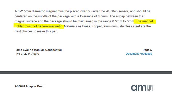

Tohle nekde uvadel vyrobce, nebo si to myslis? Ty hally jsou ve snimaci zapojeny do mustku, takze by to z principu vadit nemelo. Ja pouzival jen ty linearni a tam se magneticky pasek lepi primo na zelezo. Nektere mi behaji jen cca 3cm od vinuti maleho asynchronniho motoru rizeneho menicem a neni s tim zadny problem.
Dawe
Příspěvky: 3114
28. 5. 2021, 2:55
t256> Ne to si nemyslim, to vim. S nekolika podobnymi jsem pracoval a to omezeni vychazi z principu jejich funkce i pres pripadnou kompenzaci demagetizacnich poli. Magnetem primo na zeleze zpusobis to, ze velka cast az naprosta vetsina magnetickych silocar se bude uzavirat prave smerem do "zeleza" a ne do vzduchove mezery smerem k sensoru. Tim sensoru snizis gradient intenzity mag. pole, ktery snima cimz muzes snadno ztratit 2,5 bitu rozliseni nebo i vic. Nekdy je tim i pole zdeformovane tak, ze to dokonce nefungue vubec, zalezi na okolnostech.
Viz datasheet screenshot zrovna k tomu AS5048 z robokopova odkazu.

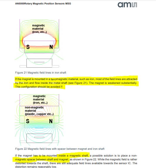

robokop> hele, ja jsem psal jak by se to melo spravne udelat tak, abys docilil specifikovaneho rozliseni. Taky vim moc dobre jak "se to dela" a ze to "nejak funguje" u tech radoby CL krokacu.
Nicmene neni to spravne.

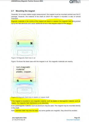

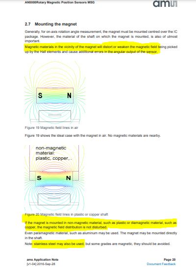

Ja znam a pouzival jsem napr. AS5600 a tam magnet primo nalepeny na feromagnetiku mel fatalni vliv na rozliseni i dokonce znacne degradovalo linearitu! Staci pridat 5mm plastovou podlozku a je to uplne o necem jinem. Tak proc to za kazdou cenu delat blbe?
Kdyz si dohledas Magnet Selection Guide pro celou rodinu AN5000, tak tam najdes i vyslvetleni toho o cem jsem psal. O tom cos doporucoval se tam pise: "This configuration should be avoided !!"
Jen doplnim, ze tenkou oboustrannou lepici pasku nelze povazovat za dostatecny spacer. Podle mych experimentu s AS5600 je potreba mit (plastovy ABS) spacer pro Nd magnet minimalne o tloustce 1.5x-2x tloustka vzduchove mezery. Pak se to chova skoro stejne jako by byl neodym ve vzduchu a da se docilit specifikovanych parametru.
https://ams.com/documents/20143/36005/A ... 4e9ff0c389
