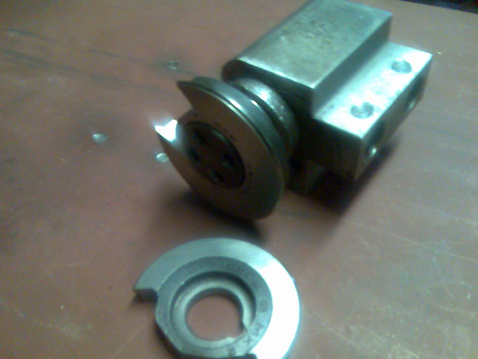

informace pro začátečníky. Pokud někdo chce použít tento typ nože (kotoučové nože), je potřeba se podívat na údaje vyryté na něm. Pokud tam je třeba hodnota H=5, podložíme držák nože tak, aby střed čepu na němž je nůž ustaven byl o těch 5mm nad osou vřetene a břit nože nastavíme na osu vřetena. Tím je zajištěn správný tvar profilu a správný úhel hřbetu a čela. Na čele nože je obyčejně ještě na určitém průměru zápich. Tento nám určuje jak se nůž brousí. Brousí se jenom čelo nože (úhel gama) a to tak, že je rovina čela právě tečná s tímto zápichem. Snad si to ještě pamatuji dobře.

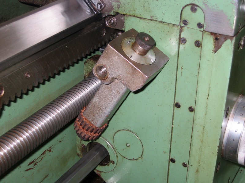

Jak se používaj při řezání závitů suportové (závitové) hodinky? Hlavně mi jde o řezané závity jejihž stoupání není podílem stoupání posuvového šroubu (trapézu).
Např. jak se trefit zpět do záběru podle hodinek u závitu se stoupáním např. 1,25 když trapéz má stoupání 3mm.
Všichni mi teď určitě doporučíte reverzovat - což se mi u titěrnejch věcí vůbec nedaří
kdysy jsem sem dával návod na soustružení se soustruhem S28, tam je celkem jasně popsáno jak se s hodinkami zachází.. záleží na poměru vlastního šroubu a daného závitu.. tak pohledej.. návod už teď nemám tak nemůžu sloužit s další kopií..
Závitové hodinky se používají při řezání větších délek závitů, časové úspory se dosahuje tím, že se nemusí vracet reverzem, ale odpojí se matice od šroubu a do vychozí polohy se vrací rychloposuvem, následně se dle hodinek matice opět připojí.
Hodinky se nastavují podle tabulky na jednotlivá stoupání, přičemž se dle potřeby mění číselníky a ozubená kolečka.
