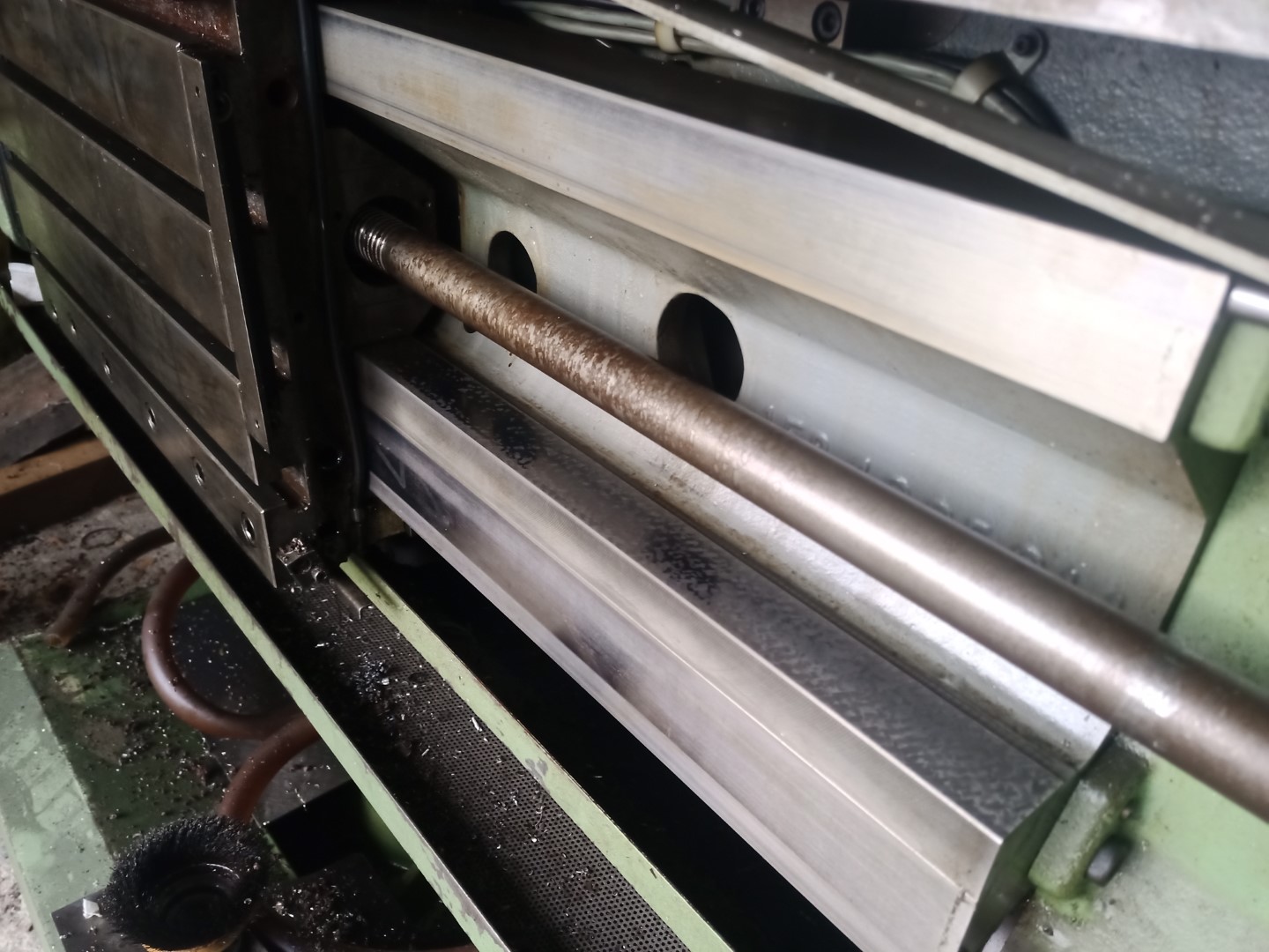

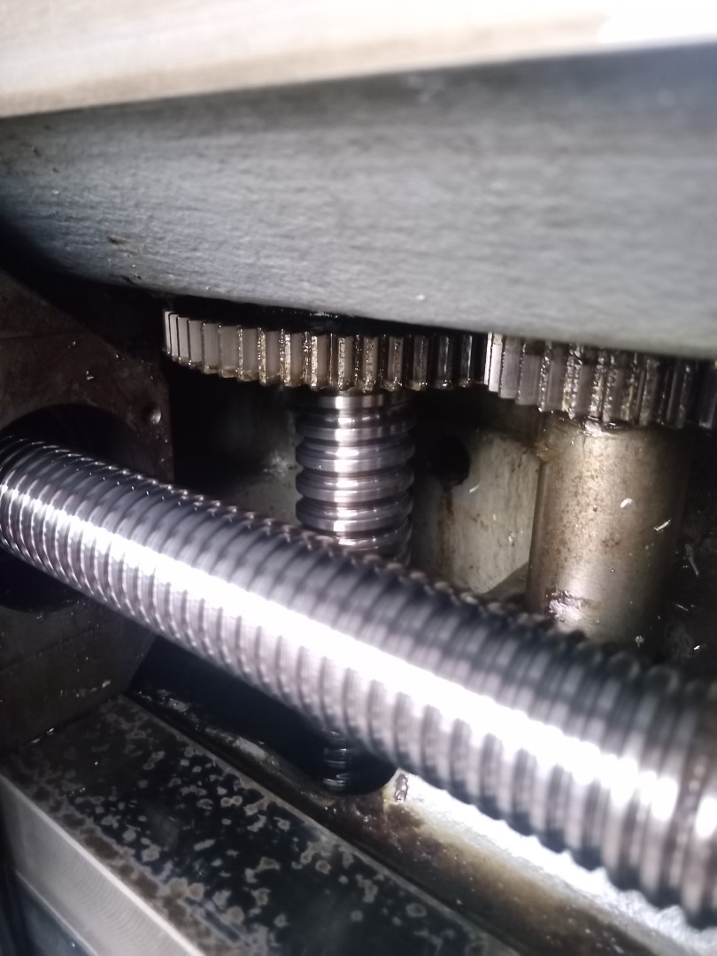

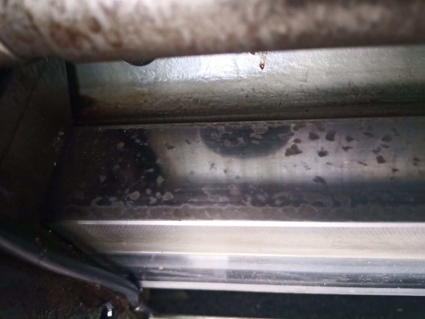

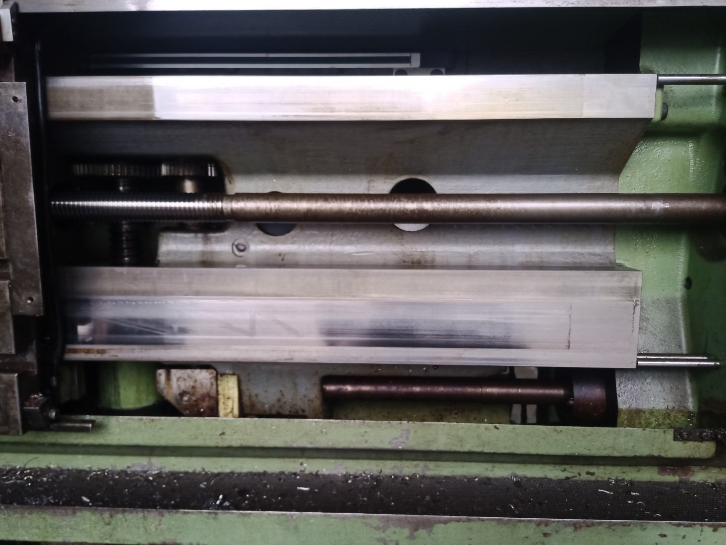

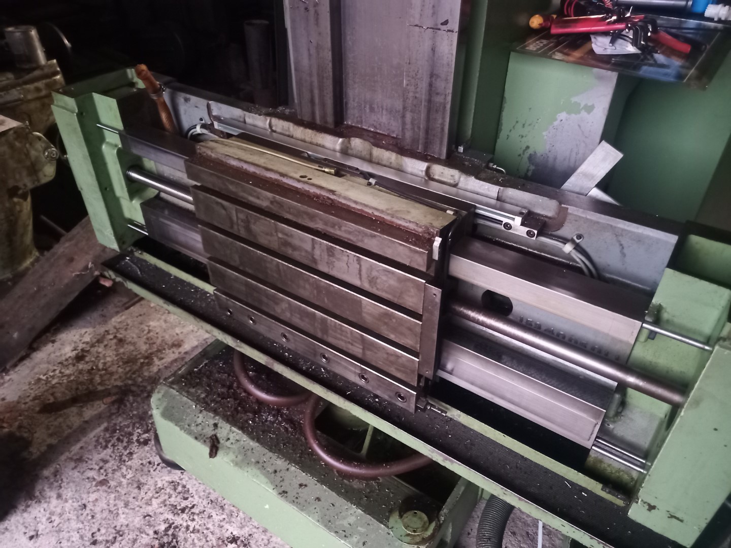

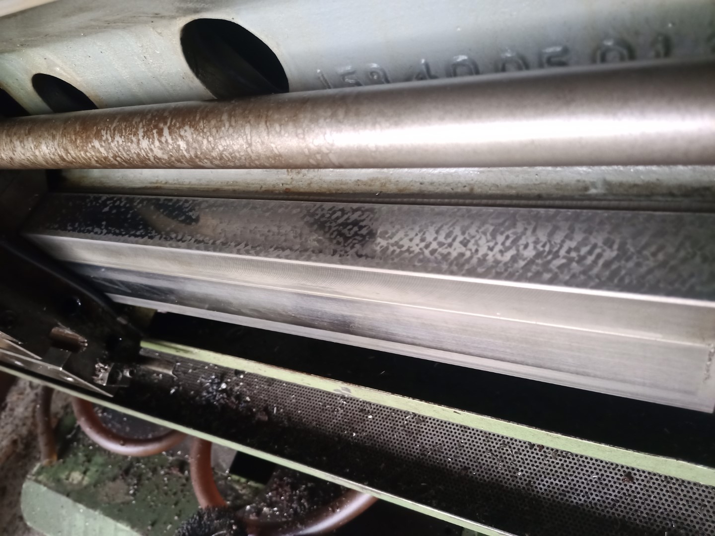

Jinak jsem odstranil další kryty na X ose, celá váha stolu leží na jedné ploše která byla původně zaškrabaná, po létech provozu je vidět jak je to ve středu už znatelně vyleštěné, doufám že to projetí bude v řádu tisícin a né stovek, to ale zjistím až vrátím úhlový stůl a přejedu hodinkama po příměrném pravítku, znovu zaškrabávat nebo přebrušovat bych to nechtěl. Zkoušel jsem vůli šroubu, když tlačím do stolu silou cca 20 Kg tak se stovkové hodinky ani nehnou, když X šroubem otáčím ručně tak je tam oblast tak 1° kdy to jde lehce, myslel jsem že to vůle v matici, ale stůl se podle hodinek hýbe, takže si myslím že je to odpor motoru, brzdu by neměl mít, ale když pak otáčím šroubem uplně tak je cítit docela velký odpor motoru.
Z osa (nahoru/dolů) je bohužel vyřešena trochu nešťastně kde se pohyb transformuje přes úhlový převod, zajímavý je že šroubovice má mnohem větší stoupání než zbylé 2 osy, taky mi příjde že se pohybuje mnohem rychleji (podle specifikací by měla mít 2x kroutící moment než zbylé servomotory). Napadlo mě že je to kvůli rychlejší výměně nástroje, kdy musí Z osa sjet dolů. Trochu nepříjemný je že když jsem „skočil“ na stůl tak tím že není šroubovice samosvorná došlo k pohybu osy až řídící systém hodil chybu že došlo k překročení sledovací chyby. Když na stůl neskáču ale něžně si sednu tak servo chybu samozřejmě dorovná. Ale to je asi neduh, se kterým nic neudělám (krom nastavení jiné PID smyčky v LCNC)
Chtěl bych se zeptat jestli máte nějaké zkušenosti nebo doporučení čím vyčistit frézku od olejů a emulze, můsím zaklepat že moc toho není (oproti našim starým konvenčním frézkám kde při koupi byly vždycky 2 mm silný nános) ale nerad bych poškodil původní lak, jelikož neplánuju přestříkávání. Technický benzín většinou nebyl tak silný a naopak aceton leptal barvu. Byl bych radši kdybych to nemusel brát wapkou

na nečistoty použij vodou ředitelné alakalické odmašťovadlo, např. Supermafrasol, Star atd
doslova to steče dolů

Na umývání používám přípravek Eternal, ředí se 1:10 s vodou. Celkem to funguje.
Ta vůle na X může být klidně způsobena nějakým volnějším vedením. Zkusit třeba v krajích jestli se to změní. Šrouby budou určitě v kosouhlých ložiskách, tam jedině výměna. Ale je to raketa.
Ten úhlový převod na Z je častý úkaz u těchto roků výroby. Mají to i některé menší Maha. Váha stolu tu vůli prostě vymezí.

Viděl jsem kolik stály kosoúhlý ložiska o průměru asi 12 mm (cca 2 500 Kč) :D Vůle v X mi nepříjde tak hrozná, jak jsem pak psal, když lomcuju za stůl tak se setinkové hodinky ani nehnou. Model WF 41 C už měl motor hned vedle Z osy, ale co nadělám, budu muset žít s představou že většina prostorového obrábění probíhá v rovině XY
