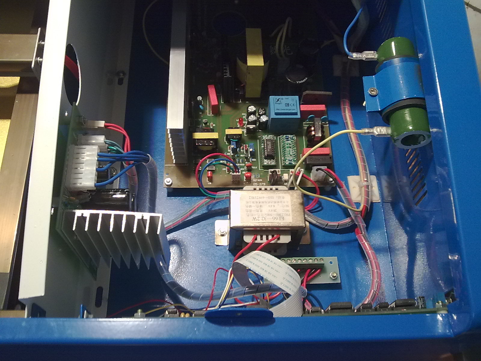

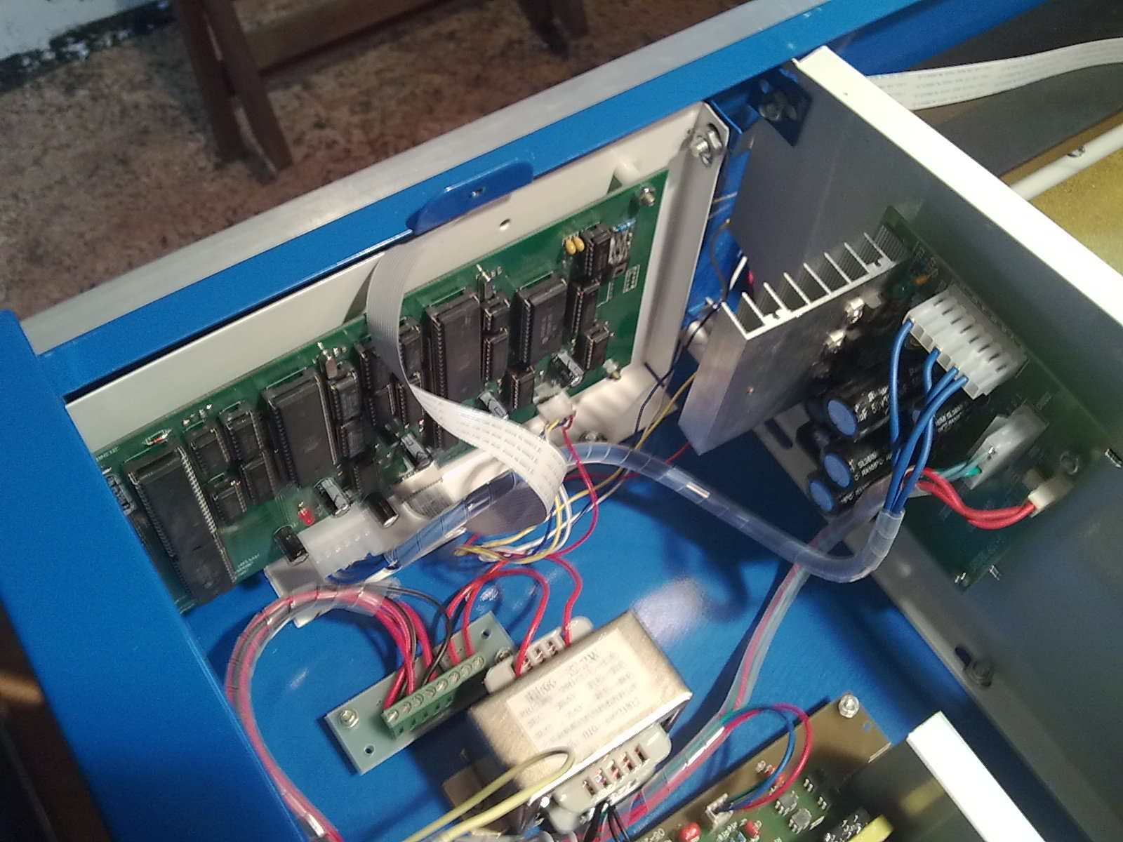

Konečně chvilka času na pokračování příběhu s mojim laserem. Takže stručně.
Elektronika už je v šuplíku soft bezpečně uložen pod ní, aby mě náhodou nenapadlo to někdy použít. Zůstalo pouze napájení trubice.
Pro všechny jedno varování. Pokud chcete používat laser DC-K40III po vybalení z krabice, tak ho raději nekupujte!
Elektroniku jsem koupil z http://www.gravirovanie.sk Výměna proběhla celkem bez problémů a protože se mě válel v šuplíku dongl na NINOS, tak jsem ho použil. Určitě by to jelo pod Machem, ale s tím si já nerozumím.
A co to umí? Po přidělání ofuku řežu 5mm plexi 3mm gumu 8mm překližku, balsu dle libosti vše na jeden průjezd. Graviruji eloxy a popisuji v podstatě jakýkoli kov.
Za těch zhruba 40k jsem nakonec celkem spokojen. :D
