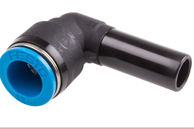

Příspěvky: 3685
2. 11. 2021, 8:55
Existují takovéto spojky :
Tu tam naklepni a připoj do ní hadičku.

3. 11. 2021, 7:16
To je pěkné, to by šlo. :)
