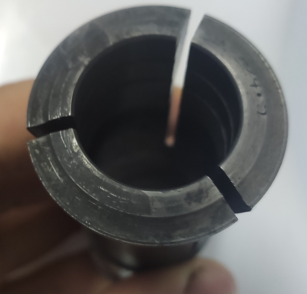

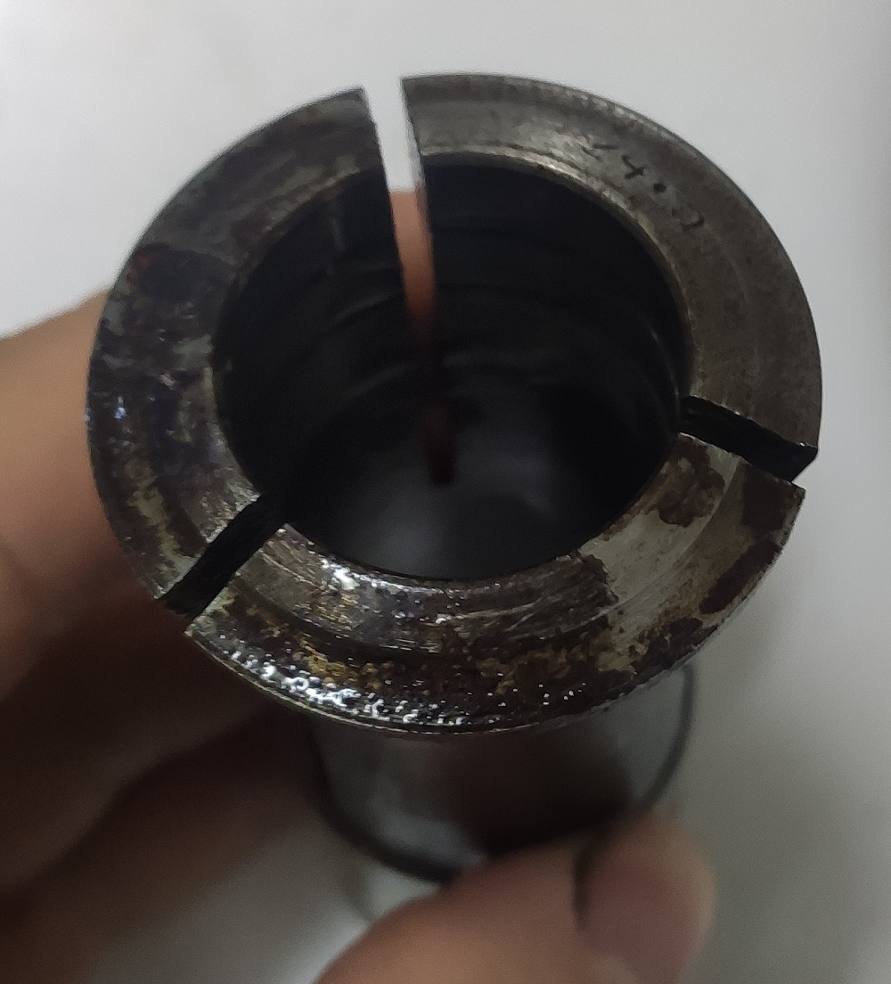

Chelaton funguje bezvadně. Nejdřív jsem to odmastil a pak dal do roztoku chelatonu (1 litr vody a 5 kávových lžiček chelatonu). Po 2 hodinách to už bylo celkem odrezené, po 14 hod je výsledek ještě lepší. Fotky jsou původní stav a po 14 hod.
