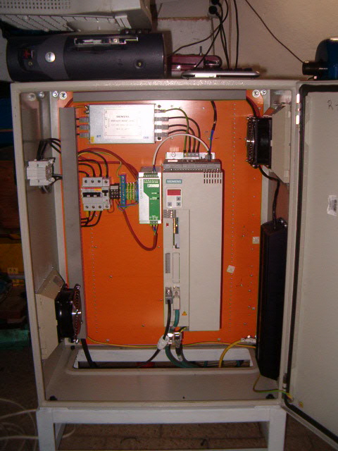

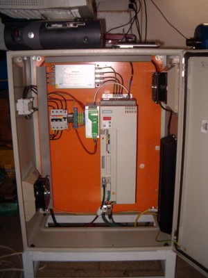

uvazuji tedy kvuli mk pouzit ac servo rizene frekvencnim menicem viz http://www.c-n-c.cz/viewtopic.php?t=2795 popripade jine vhodne reseni s rozpoctem do 20t(pohon vretena)
bude mi stacit na vretenu 20-30N.m?
ty pohanene nastroje jsou v planu do budoucna takze ted bych polohovani uz neresil

Nekomplikuj si zivot s AC servem a menicem pouziti a hlavne nastaveni neni jednoduche , pouzij klasicky poradny 3f motor + menic. Az budes chtit polohovani tak na hridel vretene napojis maly servopohon s prevodem do pomala. Takze byt tebou si max. prichystam na vreteno nejake ozubeni , do ktereho se nasledne bude radit servopohon.

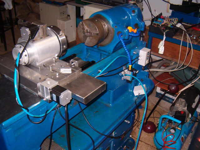

isv
Příspěvky: 138
Registrován: 20. 4. 2009, 7:37
Bydliště: Valašské Meziříčí
16. 4. 2010, 11:59
ve stavbe jsem pokrocil... jako prvni jsem sehnal servo 3,2kw max n=4400
Mk=11N.m, prevod 1:2(coz mozna bude zbytecne ale jeste jsem ani netestoval)
ridit ho prozatim chci jako frekvencni menic
samozrejme ze vedeni se sroubem bude kryte...
problemy mam s nastavenim machu s cimz bych potreboval pomoc od nekoho schopnejsiho

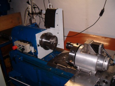

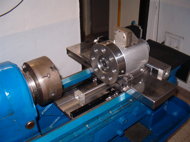

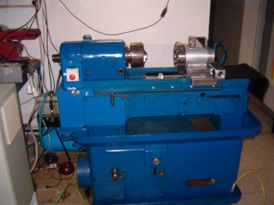

isv
Příspěvky: 138

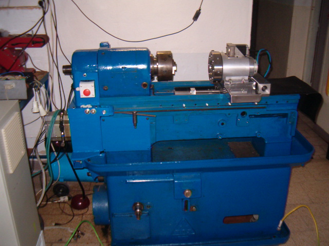

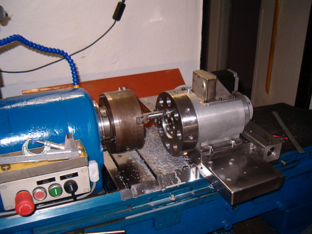

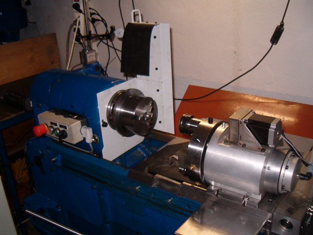

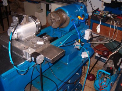

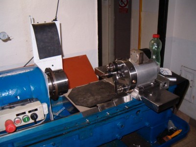

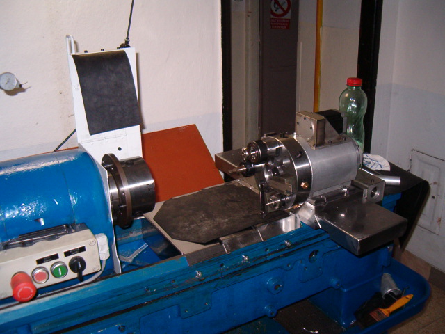

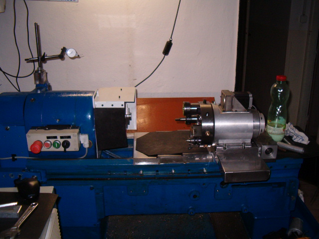

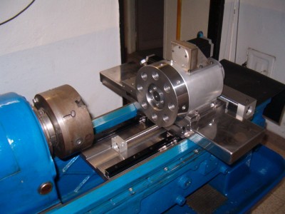

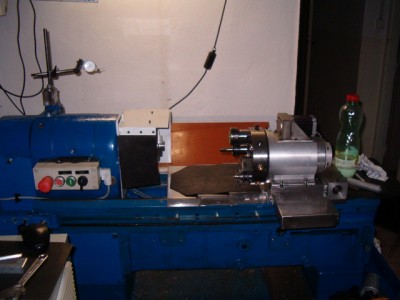

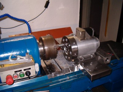

2. 9. 2010, 5:44
uz točí...
doplnuji foto temer jiz kompletniho stroje
Při převrtávání revolveru vyvrtávácí tyčí
Http://www.a-sk.cz technický sekáč
Karel Bambula
Příspěvky: 92
Registrován: 28. 1. 2009, 6:07
2. 9. 2010, 9:53
Už je možno spatřit nějaký výrobek?
