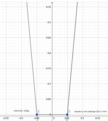

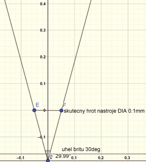

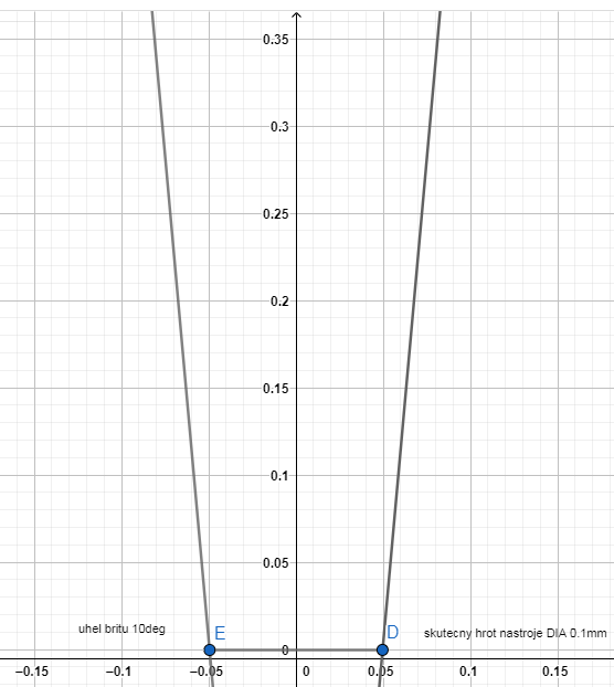

V te hloubce je prave schovany ten problem, protoze polotovary desek nejsou vubec rovne a litaji desetinu sem/tam na 100mm. Clovek si ani nemuze hrat s nejakym vyrovnavanim, to je fakt dost neproduktivni. Takze je potreba autoleveling. Ale ani po celkem detailnim autolevelingu (treba ja pouzivam nejcasteji rastr 6mmx6mm) to neni pro pouziti 30° frez idealni a pokud je na desce nejaka lokalni propadlina nebo kopec, tak viditelne kolisa sirka gravirovane stopy. Pri DOC 0.1mm (coz je u takove frezy nominal pro 0.18mm siroke izolacni mezery) se pak muze stat ze i freza vyjede chvilkove z rezu. A v tom vezi ten problem.
Frezou s 10° vrcholovzm uhlem muzes jezdit pro stejnou sirku stopy nominalne hloubeji a zabranit tomu, plus ti s variablni vyskou povrchu mene kolisa jeji sirka. Viz obrazky pro ilustraci, prestoze je mi jasne ze si to dokazes predstavit.
Pokud te ted napada, ze pro mene detailni desky to neprestavuje problem, protoze si tam muzes dovolit sirsi izolacni mezeru, jeji variace te taky moc nemusi trapit a tak proste zajedes s 30° frezou nominalne hloubeji...tak mas pravdu jen castecne. Protoze u 0.1mm siroke spicky takova freza vydrzi max. dlouhodobe kolem 0.25-0.30mm DOF, pak uz se stava ze se ulomi jeji spicka. Zalezi i na dane desce, ale o moc hloubeji to neni dobre. Pro takove nenarocne gravirovani pak s 30° frezou dava smysl ty se sirsi 0.2mm spickou.
