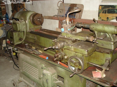

Dobrý večer, prosím Vás čo je toto za mašinu?
david.1
Příspěvky: 1168
Bydliště: doma
31. 12. 2021, 12:15
Sústruh,to vari spozná každé malé decko!
Ďuri
Příspěvky: 3
Registrován: 30. 12. 2021, 3:29
31. 12. 2021, 7:57
Ale typ?
Malakh
Příspěvky: 199
Registrován: 3. 7. 2020, 4:31
31. 12. 2021, 8:58
Hrotový sústruh.
Příspěvky: 6553
31. 12. 2021, 9:01
A pokud dobre vidim, neumi zavity. Musis najit nejaky stitek, napis, muze to byt cokoli, ja bych tipnul madara
pafik
Příspěvky: 3224
Bydliště: Praha 4
1. 1. 2022, 4:50
Charon píše: ↑31. 12. 2021, 9:01 A pokud dobre vidim, neumi zavity. ....
... ale řekl bych, že je kdysi uměl ..... :)
Příspěvky: 3862
1. 1. 2022, 6:41

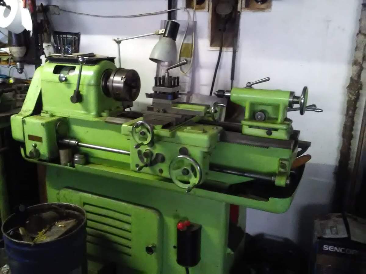

Povedal by som, že nie. Skôr to vyzerá, že závity bola opcia. Jednak tá záslepka na vretenníkuvyzerá moc originálne a operné ložisko na druhej strane je len na jednu tyč. To by asi nikto nemenil ak by tú závitovku odtiaľ dal preč dodatočne.
almac
Příspěvky: 758
Bydliště: Liberec
1. 1. 2022, 7:06

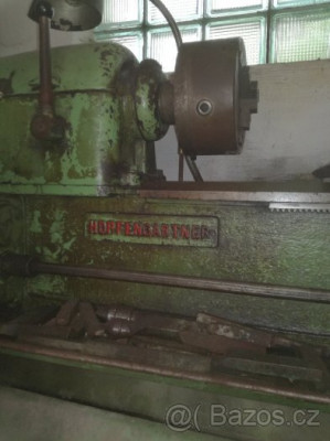

vypadá to na Hopfengärtner (TOS Holoubkov), typ nevím. Je to neuvěřitelné, co tato malá fabrička všechno vyprodukovala. A.
SN 20, SM 16 B, FN 25
Příspěvky: 6553
1. 1. 2022, 7:13
almac píše: ↑1. 1. 2022, 7:06 vypadá to na Hopfengärtner (TOS Holoubkov), typ nevím. Je to neuvěřitelné, co tato malá fabrička všechno vyprodukovala. A.
Almac 👍
almac
Příspěvky: 758
Bydliště: Liberec
2. 1. 2022, 10:56
Ďuri
Příspěvky: 3
2. 1. 2022, 4:51
Ďakujem pekne

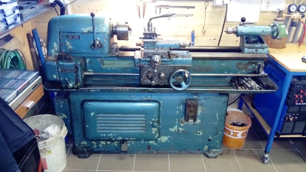

využiju tady toto téma a dám fotky soutruhu k identifikaci.
Zajímavé je, že uložení vřetena je valivé a vzhledem k loži značně předimenzované
tak kdyby jej náhodou někdo poznal, kolega bude jistě rád soustruh je jeho
Obrázek Obrázek Obrázek Obrázek
turnigy
Příspěvky: 1762
Registrován: 2. 9. 2018, 6:13
23. 3. 2022, 10:40
To nemôže byť originál, ten vretenník tam je iba dopasovaný, ani tá osová výška nedáva zmysel pri tak úzkom vedení lože. Navyše má diery na maznice a píšeš že to je valivé uloženie, takže to bude tiež nejaká prerábka. Ale možno niekto spozná z čoho ten vretenník pochádza.
Tos C45-2000
Příspěvky: 3386
23. 3. 2022, 12:39
taky jsem říkal že to nějak neštýmuje osová výška takto jak to je je jen 100mm což je kravina závit na vřetenu tak na minimálně 125mm univerzálku.
říkal jsem mu, že kdyby to chtěl nějak rozchodit a sehnat nějaký suport, tak bych ten vřeteník podložil aspoň 30-40mm
r4cv
Příspěvky: 2943
Bydliště: Topoľčany
23. 3. 2022, 7:10
Podľa mňa to nevyzerá ako kombinácia. farba, tvar podstavy a pod. to sedí presne. nemyslím, že niekto by našiel "náhodou" presne taký vreteník.
nízka výška nad ložami - ak používali klieštiny a robili malé veci, tak by to nemuselo vadiť. mohol to byť nejaký jednoúčelák na sériovú robotu
