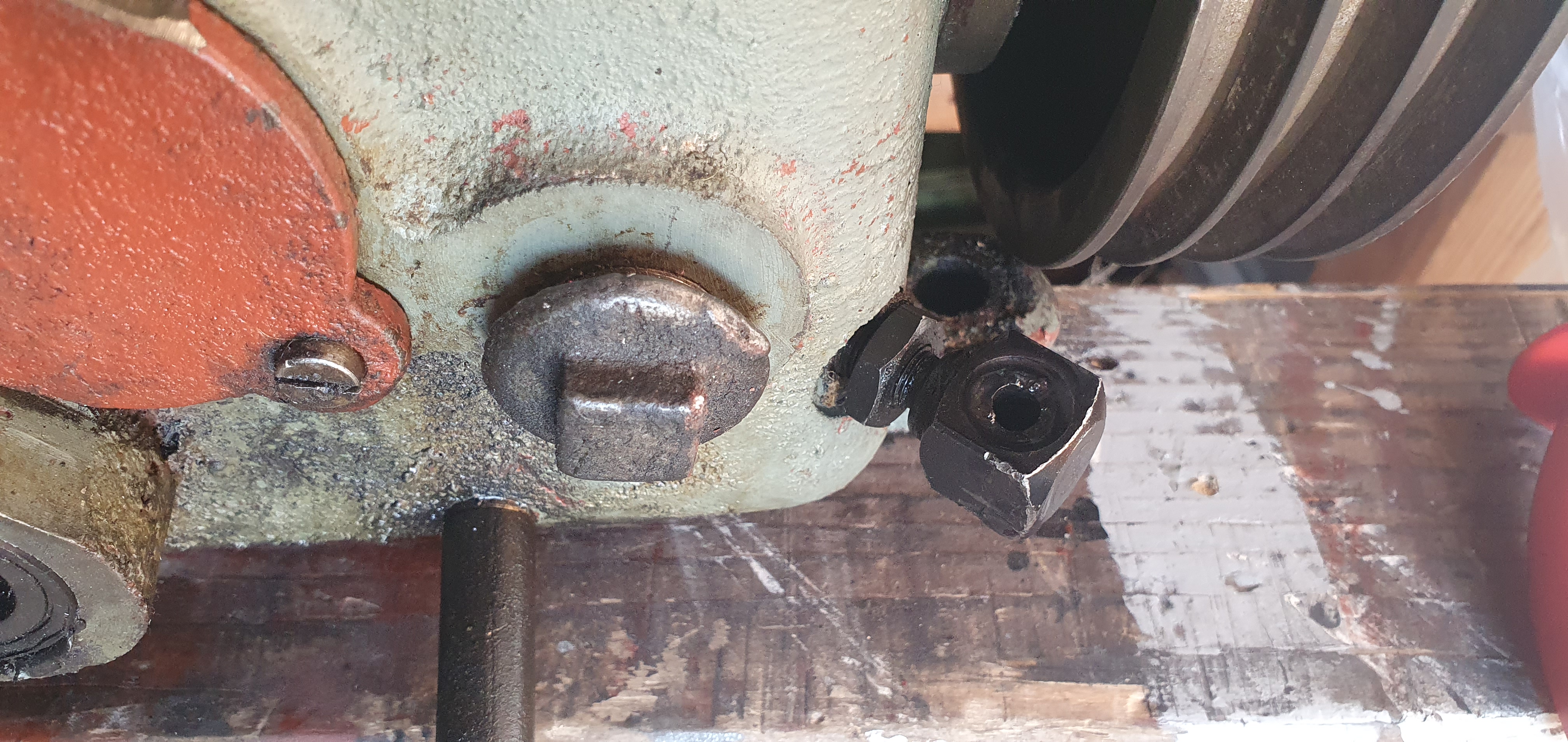

Pani zdar , mal by som dalsiu otazocku na znalích...
Na prevodove skryni mam nieco ulomene , a neviem co tam ma byt... mala ciena vec v pravo dole , asi tam bola nejaka hadicka alebo trubka , hlinikova kocka a snej vychadzalo nieco plastove .
A nejde mi pohnut s pakou spojky ani do lava ani do prava , paka A 3polohy prevodu a aj paka B 2 polohy idu bez problemov... prevodovku som vybral a otvoril bola skoro bez oleja ale ozubene kolesa vyzeraju vporiadku teda ziadne nieje vylamane (kolko oleja tam ma byt ? ) a ani ta vodarenska polcolova zatka tam asi nema byt ...
