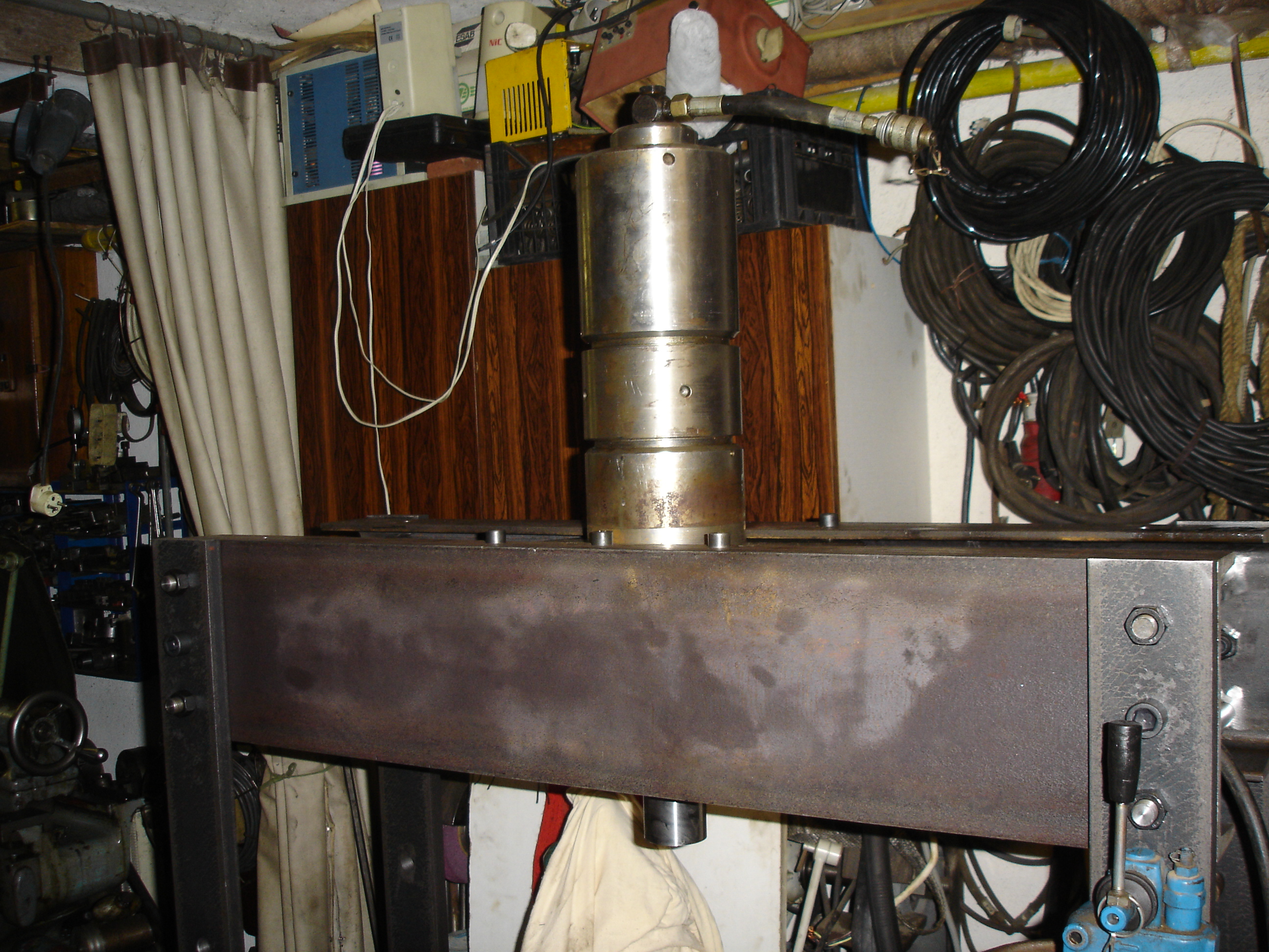

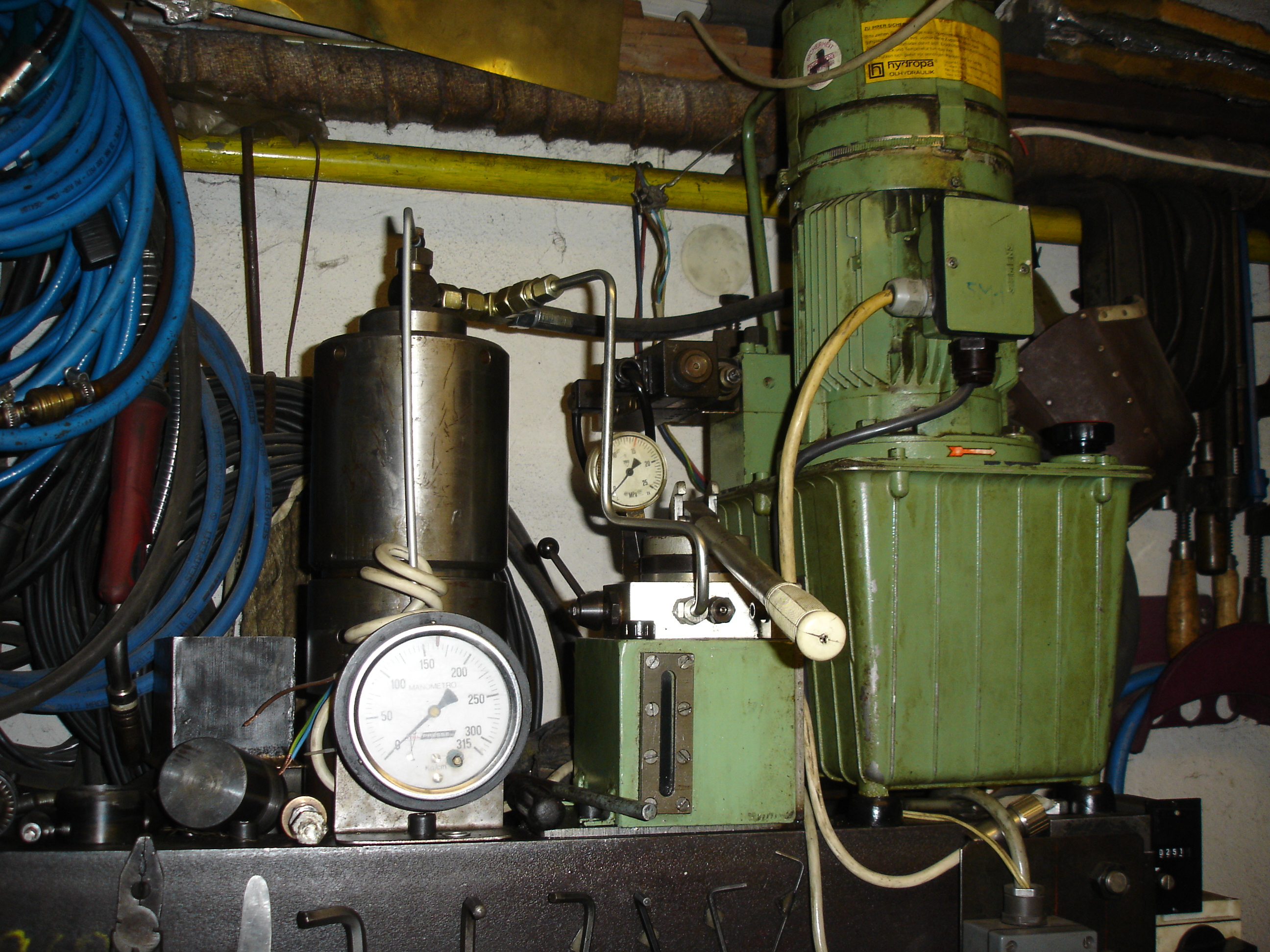

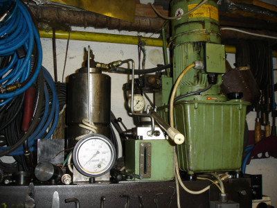

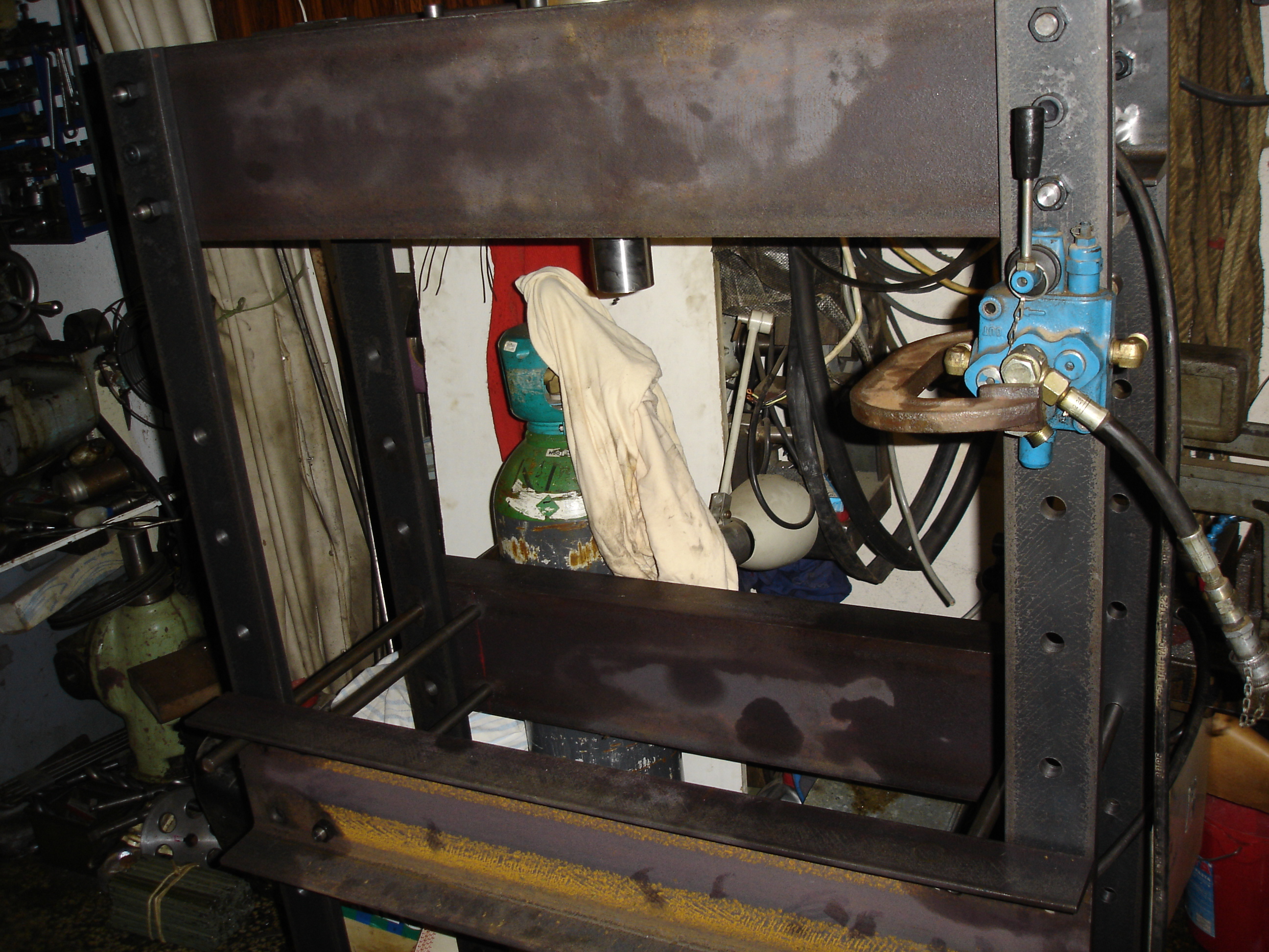

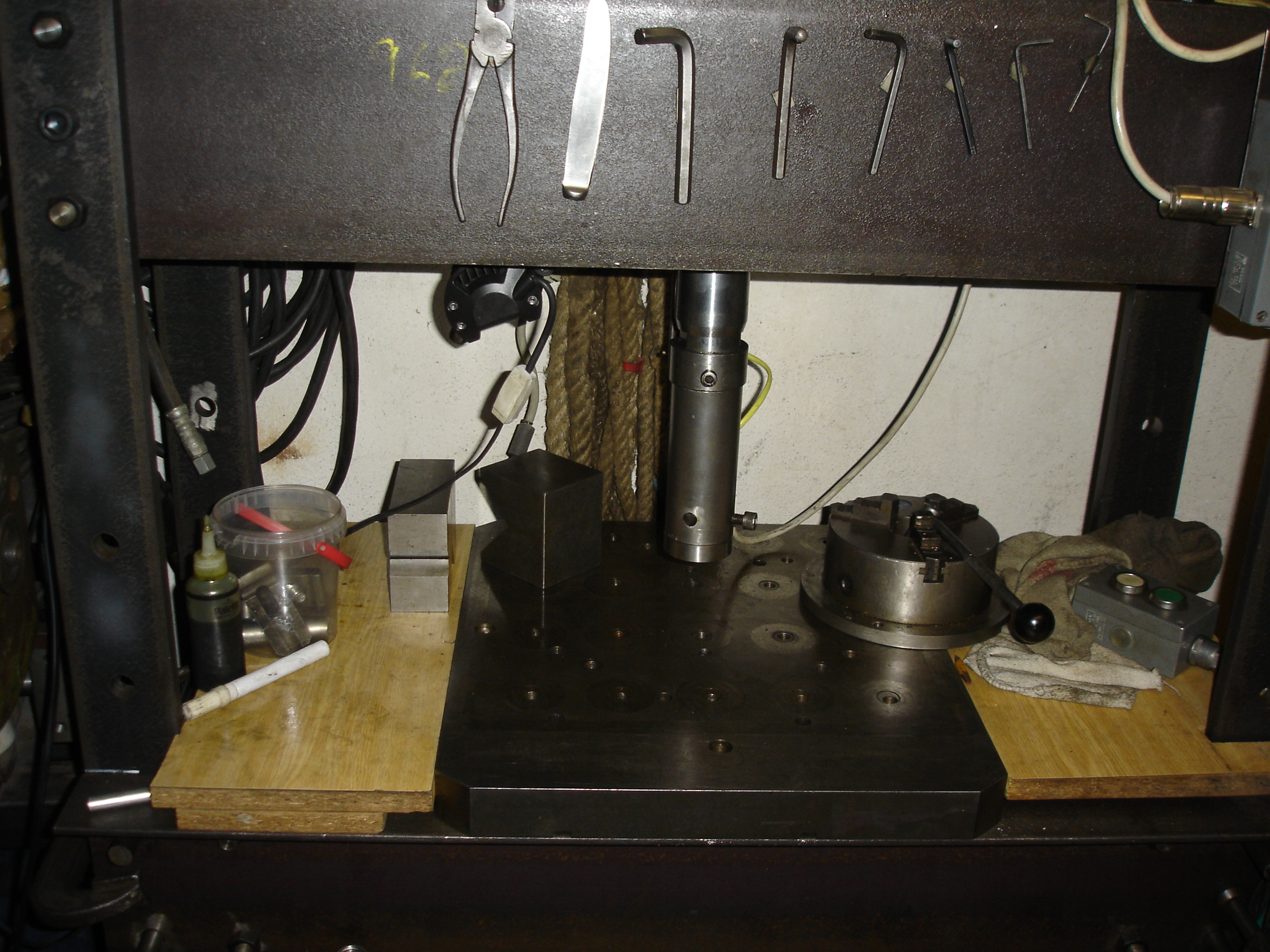

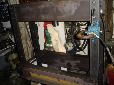

panove ja mam takovýhle lys a spokojenost 60tun
