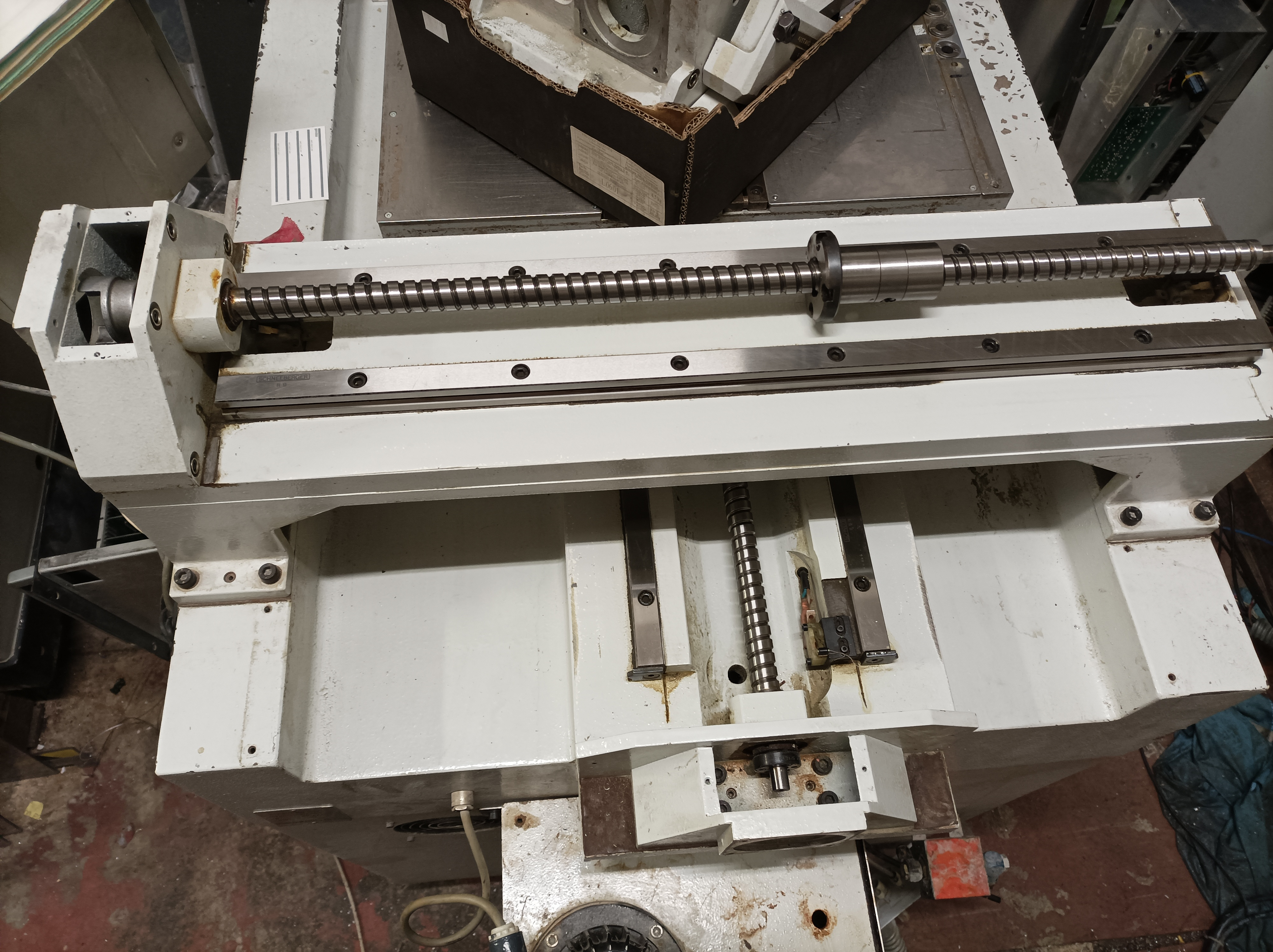

jo je to to co si zarezervoval charon
jinak na vedeni po 40 letech bez znamek opotrebeni!!!
to repasovane vreteno ma protokol myslim 4um na 10mm vylozeni
vylozeni ovlivnuje ten nalisovany krouzek
Příspěvky: 23339
28. 1. 2022, 3:47
zajimavy rebus
jak se rozdela a sejme drzak vretene z pojezdu Z
uz jsem na to prisel
cca po 20ti minutach
je tu rozkres te sestavy takze to napovi
nerikat pripadne hned aby i ostatni meli sanci
jen podotykam srouby kolejnic opravdu nejsou pristupne

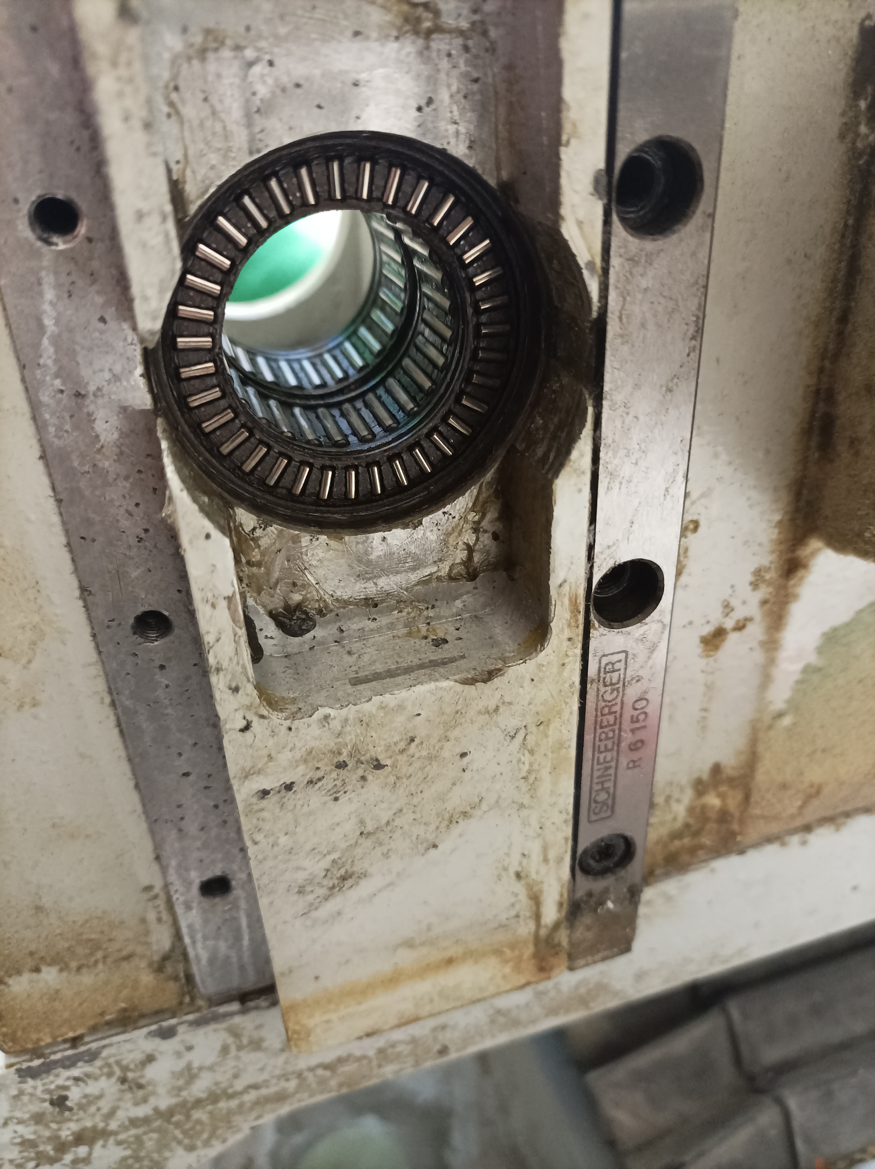

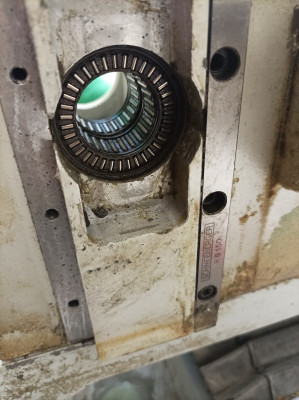

Ulozeni klikoveho hridele Z,
pekny pohled
jinak ano, je to pekna houba
a ano vypada to ze plochy pod lineary jsou zaskrabane

ta fotka těch ložisek : jaký je tam klikový mechanizmus zetka ?
StoupaCZ
Příspěvky: 547
Registrován: 2. 6. 2017, 8:12
29. 1. 2022, 9:26
No vačkový mechanismus jsou asi podle nákresu díly 47, 48, 49.
K rébusu:
Tipl bych si, že to bude stačit vysunout nahoru a to po nastavení vačky na jednu stranu, kde bude díl 47 záměrně kratší, aby se to dalo vyndat.

packa píše: 29. 1. 2022, 9:03 ta fotka těch ložisek : jaký je tam klikový mechanizmus zetka ?

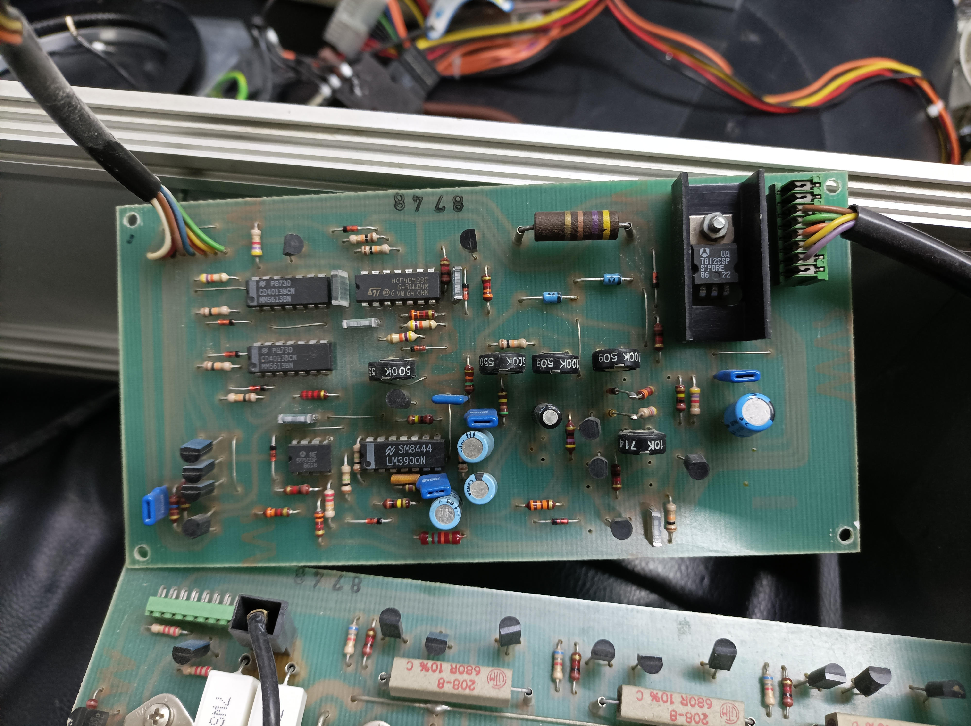

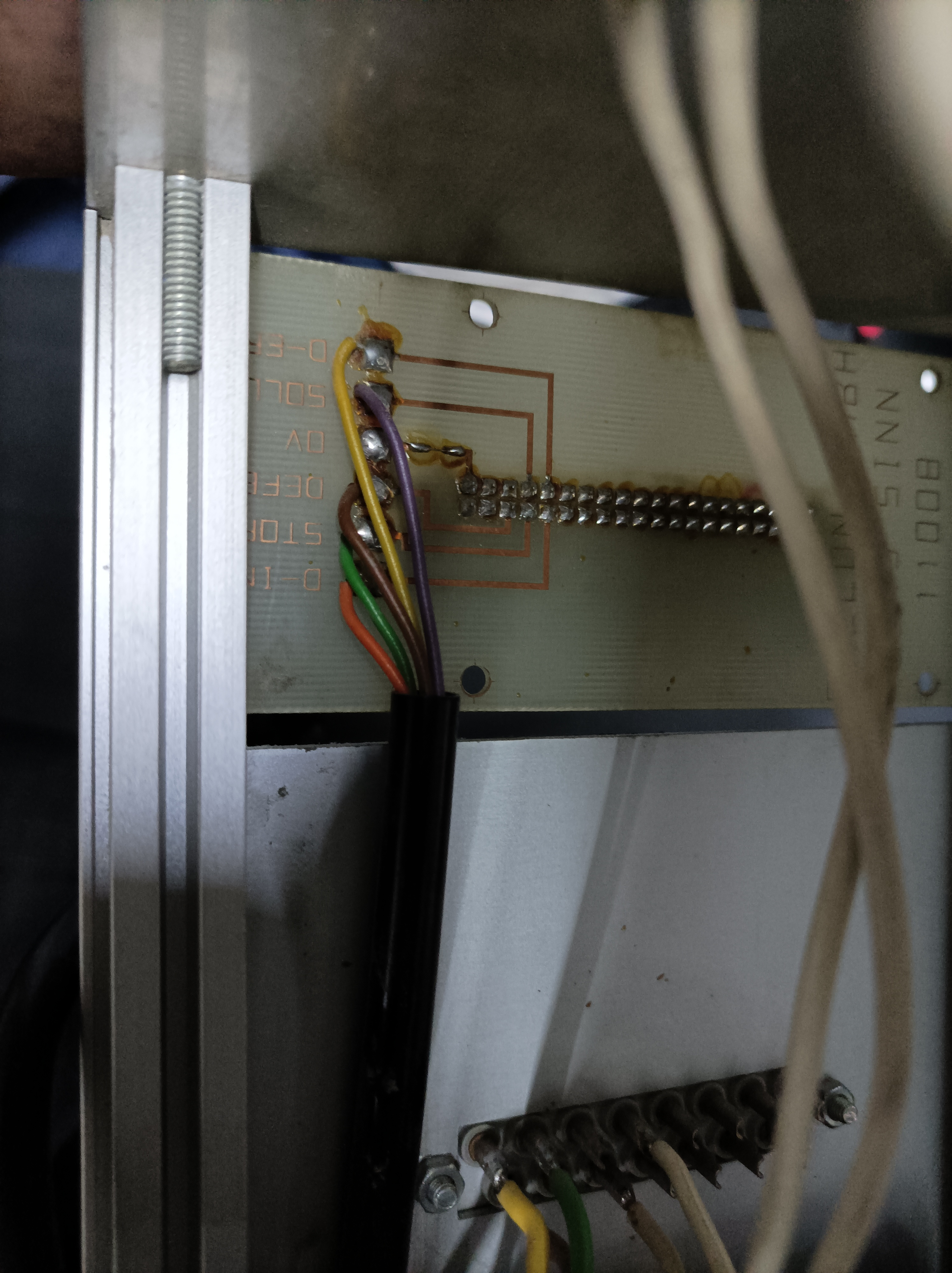

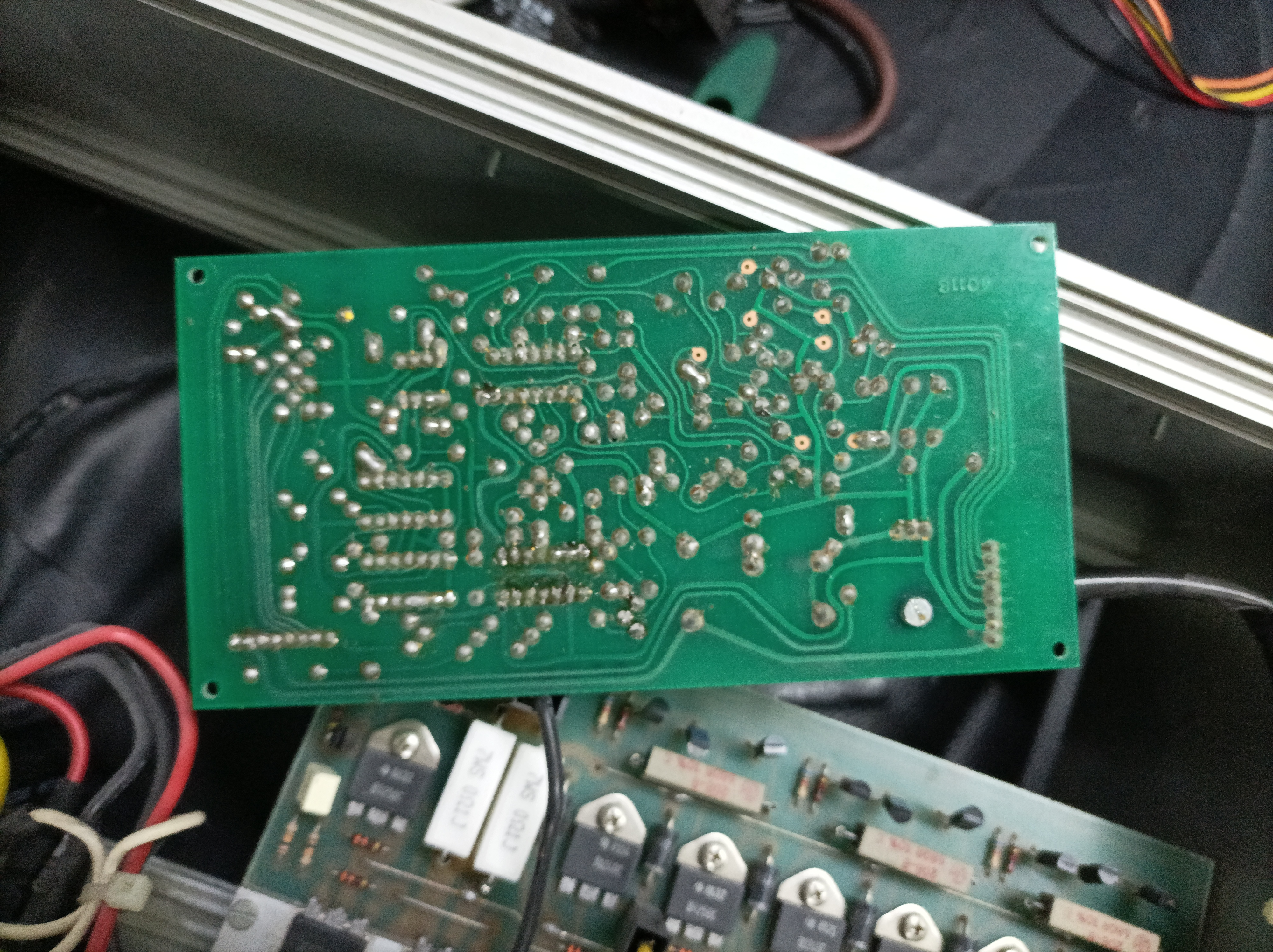

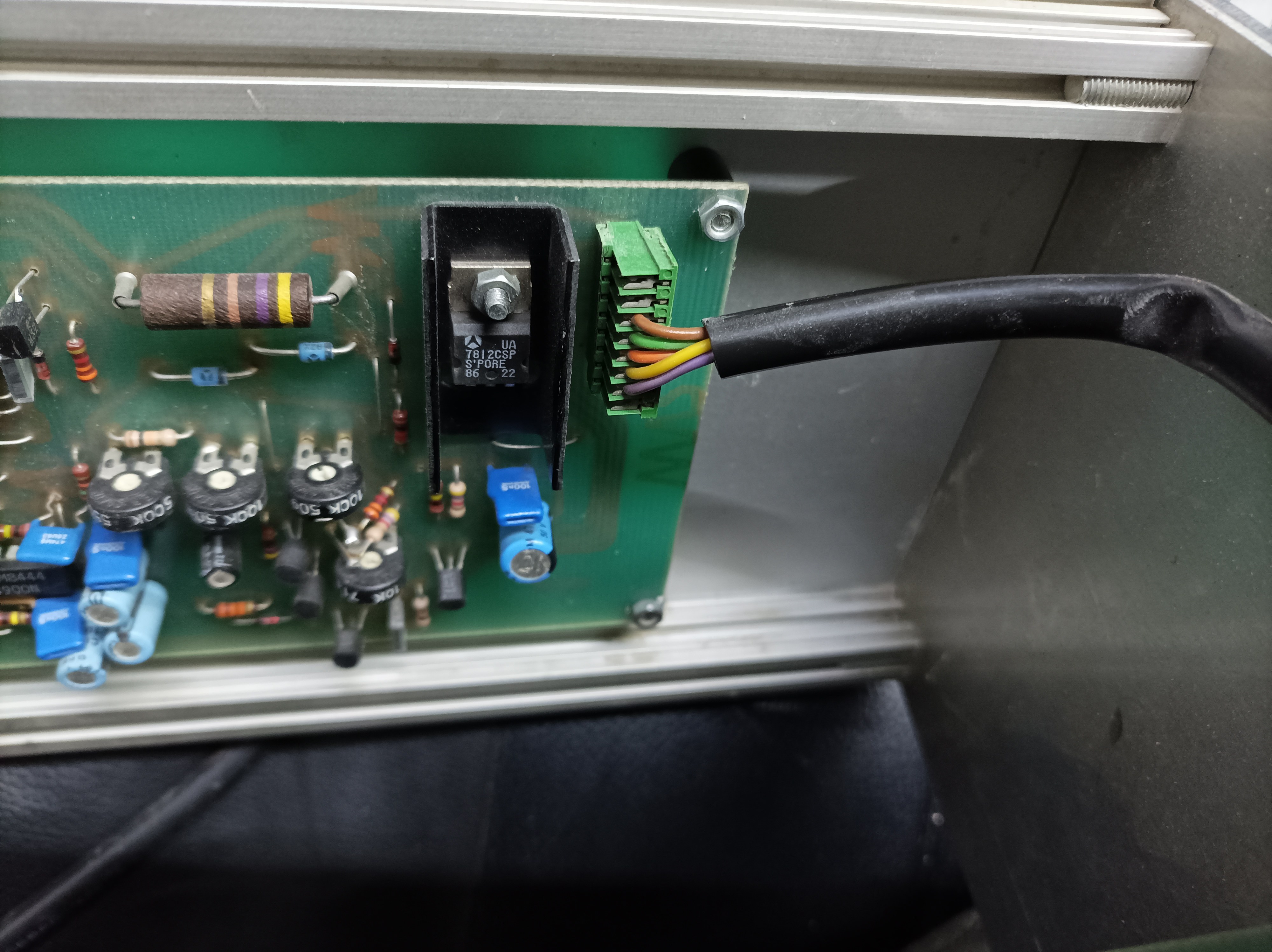

Dnes analyza zapojeni fr. menice vretena
Signaly ktere jsou jasne:
0V spolecna 0
DEFEKT pospojeny na tistaku s 0V
SOLL pozadovane ot. analog V vreteno akcelereuje v rozsahu 0-7V pak uz nejde vejs
STOP privedeni na 0V zastavi vreteno
Signaly ktere je treba doresit
D-IMP. Oranzovy
D-ERR. Zluty
Příspěvky: 9567
3. 2. 2022, 10:07
Je ten kabel v reálu nějak mechanicky zajištěn nebo jen takto visí na těch spojích? To je docela ošklivé.
