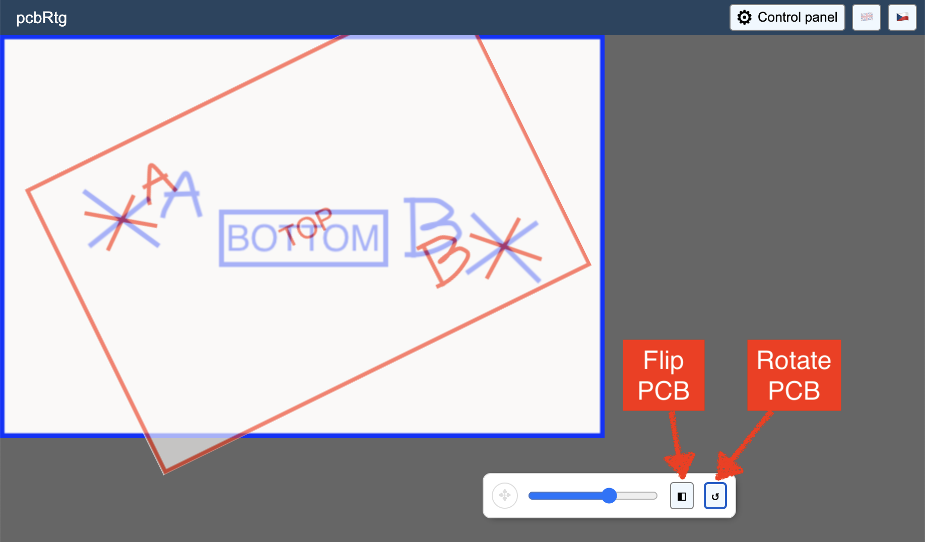

nebylo mi dovoleno přes svátky dělat rambajz v dílně (tydle přežitky! :roll:), tak jsem dovychytal poslední mě známé mušky nové verze v0.21, na které dělám pokoutně už více jak rok. Hlavní novinkou je možnost dvoubodového sesazení nahraných obrázků (uživatel po načtení obou obrázků tyto sesadí označením dvou identických bodů, horní vrstva je pak natočena, zoomnuta a posunuta, aby body lícovaly - viz návod). Původní metodu sesazení jsem odstranil.
Dále je přidána rychlá rotace (zatím jen o 180°) a možná ještě nějaké drobnosti, které si teď nevybavím. Časem plánuji přidat import/export projektu a zjemnění rychlé rotace na 90°. Kdosi tu navrhoval třibodové zesazení, které by umělo obrázky sladit ještě lépe, ale na to nemám, i toto mi dalo celkem zabrat :lol:
Původní verze (v0.14) je případně zde.
Hezký zbytek Velikonoc, T.

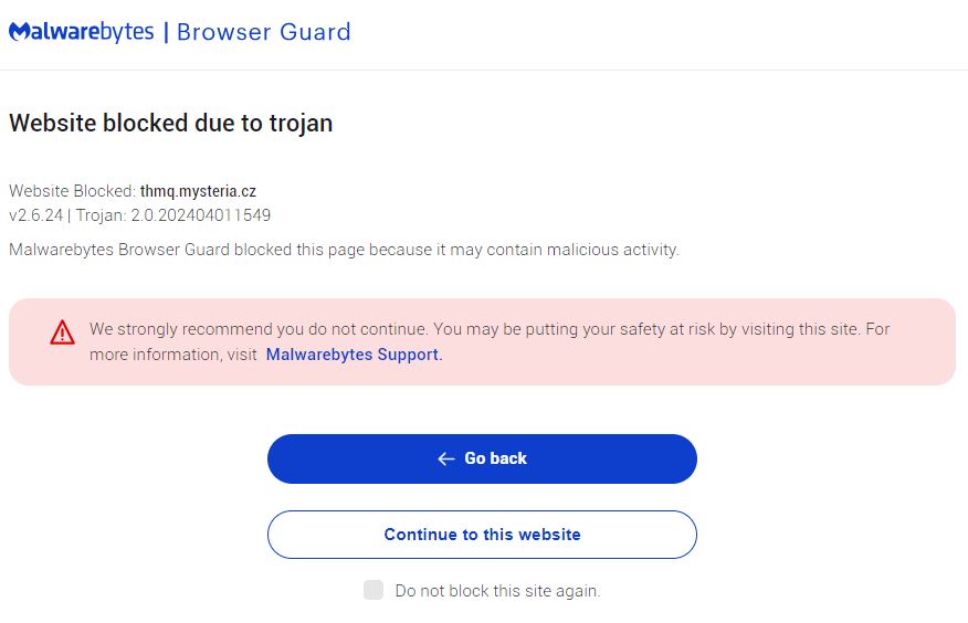

FYI - Malwarebytes na tvem webu z nejakeho duvou hlasi trojana.

Dawe píše: 1. 4. 2024, 5:26 Mas to cim dal lepsi. :)
To už jsi druhý, kdo mi to píše, poptal jsem se, uvidíme..
Díky moc za pochvalu i za report, T.

Pro mě určitě ne a za hosting si platim. Nicméně problém u tohoto konkrétního SW by měl být časem vyřešen, slíbili mojí stránku odblokovat (mají tam takových reportů mraky btw.). Také jsem tady i uvnitř přepsal linky na HTTPS, třeba to trochu pomůže.
Dawe, můžeš plz časem ověřit, že už to neprudí?
Dík, T.
Dawe
Příspěvky: 3114
3. 4. 2024, 12:45
Uz mi to nehlasi. Mozna jsi jen v toolchainu pouzil neco co vypada podezrele, nebo tak neco.

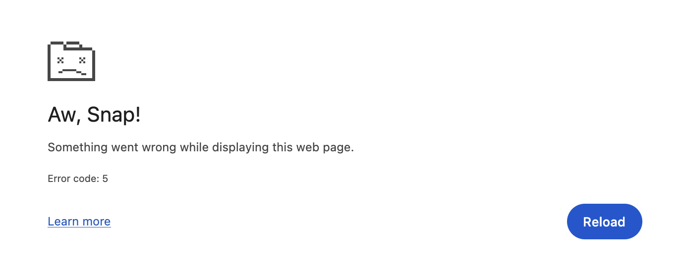

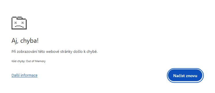

Thomeeque> nejak mi ted pcbRtg s jednou destickou padal na out of memory. Vzdy po chvilce prekryvani padne Viz screenshot.
Fotky maji kazda asi 3.5MB, 2 point alignment, projektovy soubor cca 9.8MB. Ma smysl zkouset mensi obrazky?
chyba
chyba
Příspěvky: 9594
24. 5. 2024, 8:23
Dawe píše: 24. 5. 2024, 3:40 Thomeeque> nejak mi ted pcbRtg s jednou destickou padal na out of memory. Vzdy po chvilce prekryvani padne Viz screenshot.
Ojoj! Ano, velikost by mohla hrát roli (nic moc jiného mě ani nenapadá), ukládám rozdělaný projekt do lokální paměti browseru a ta má limit kolem 10MB.. Určitou ochranu jsem tam napsal, ale nikdy pořádně nepoladil. Poslal bys mi plz nějak ty obrázky nebo projekt? Dík, T.
EDIT: Hmm, tak nevím, zkusil jsem svoje dva obrázky, oba kolem 4.7MB, projekt má 12,6MB, v konzoli to hodí chybu, že se to nevejde do local storage, ale jinak to normálně funguje. Možná se to u tebe dostane do nějaké divné rekurze nebo něco. Napiš mi plz i co máš za browser a systém a jestli ti to něco píše do konzole v DevTools. Díky moc!
EDIT2: Až teď to čtu pořádně (četl jsem v autobuse po celonoční jízdě). Píšeš "Vzdy po chvilce prekryvani padne Viz screenshot." - překrýváním myslíš jakože používání té apky, práci s táhlem, otáčení, zrcadlení, zoom v browseru..?
EDIT3: Tak už se mi to (nebo něco podobného) povedlo taky (jen jsem rychle hýbal táhlem tam a zpět).. ok, zkusím prozkoumat, díky moc za report!
