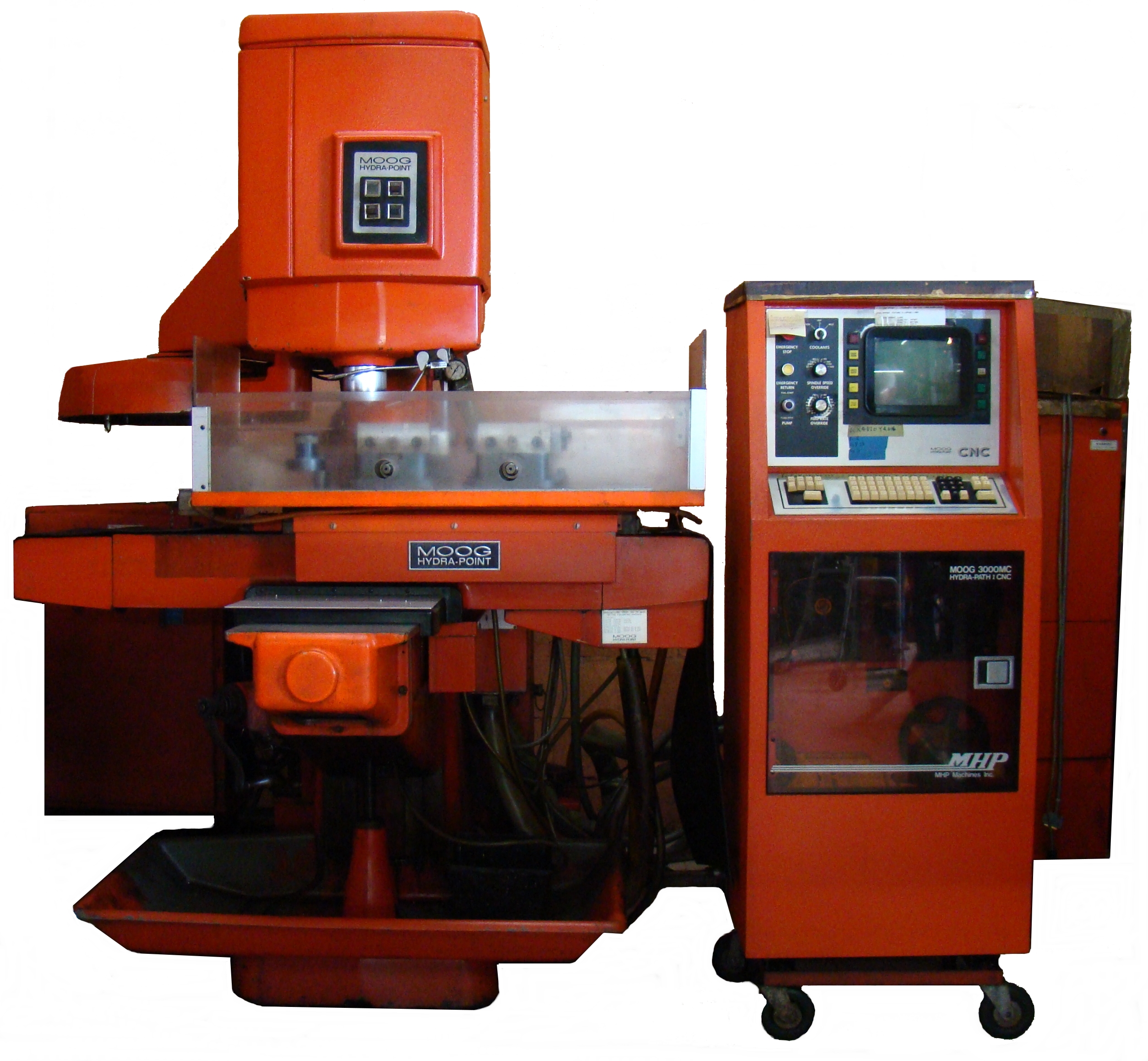

Jinak když už jsme u těch barev - tak bývalo lecos - některý mašiny byly zvenku i červený :roll: (spíš oranžovočervený) třeba starý MOOGy, C.B Ferrari, KERNy......., některý žlutý (STAR), vnitřek měl pak MOOG bílý (!) nebo světle šedý.
MOOGy byly takový červený (spíš oranžový) původně v dobách HydraPointů a HydraPathů, poslední verze a novější už byly zelený, pak zase byly červený :lol: , poslední zelený.
U MOOGa to bylo dotažený k takový dokonalosti, že v barvě mašiny byly i desky na dokumentaci.
KERNy jsou červený dodnes, STARy žlutý dodnes taky, kdysi bývaly i světle modré (vačkové dlouhotočáky)
Staré Mikrony (odlitky) jsou dokonce nějak pokovené (není to barva, je to takové matné, korozně celkem odolné, prakticky neopravitelné).
