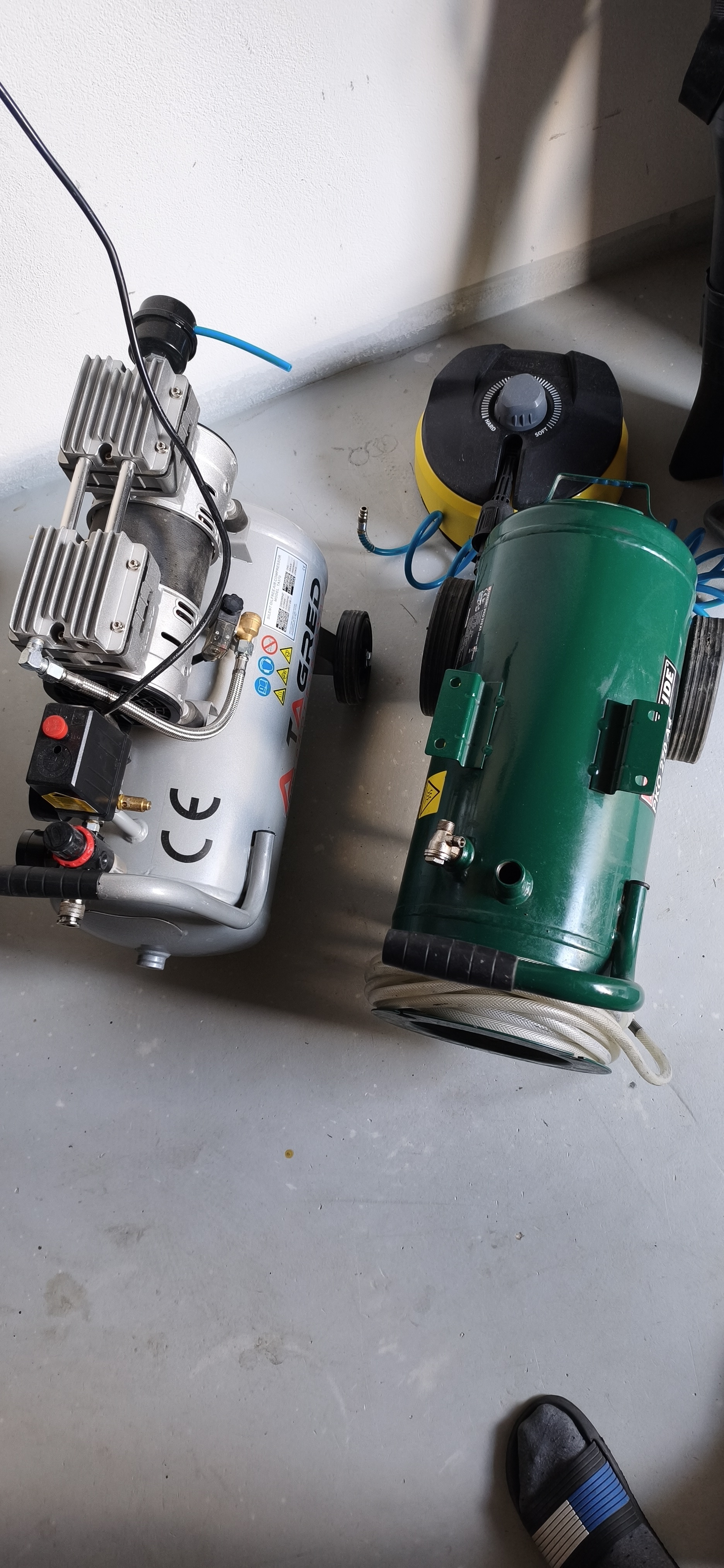

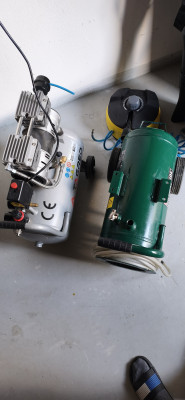

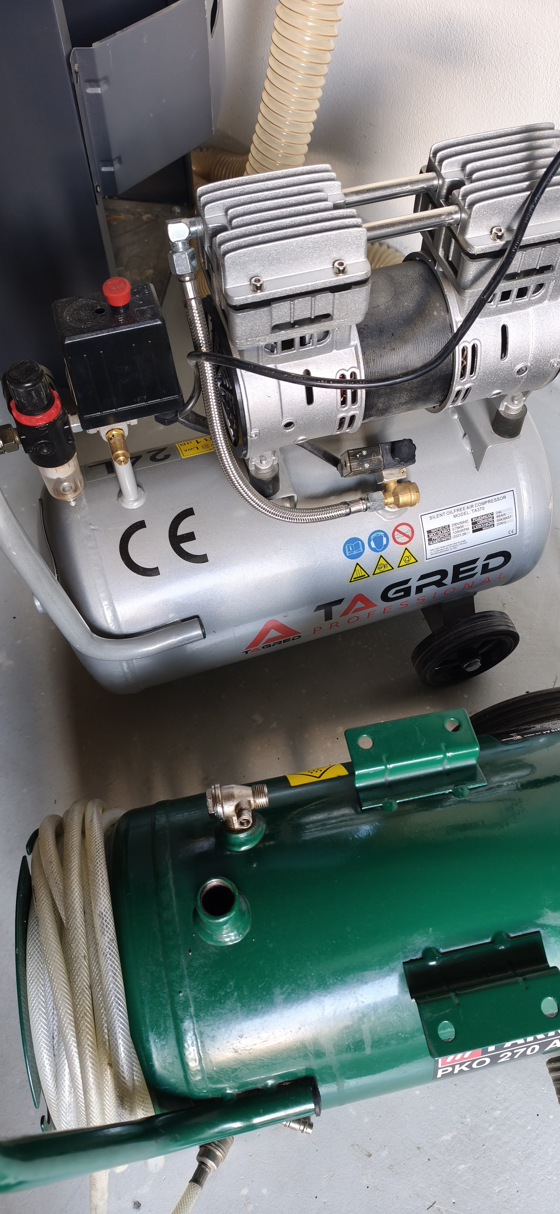

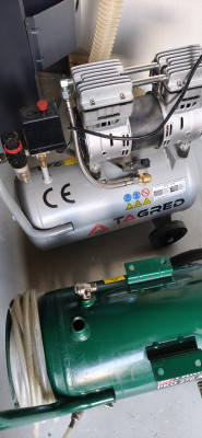

nejdem zakladat nove vlakno tak to napisem sem...
nemam az taku skusenost s prepojenim dvoch nadrzi pre kompresor preto v prilohe prikladam foto nasiel by sa niekto kto by mi dal navod ako prepojim sivy kompresor s nadrzou 24l od parkside? co najlepsie a najednoduchsie?
ostala mi tato nadrz tak by som ju rad vyuzil..

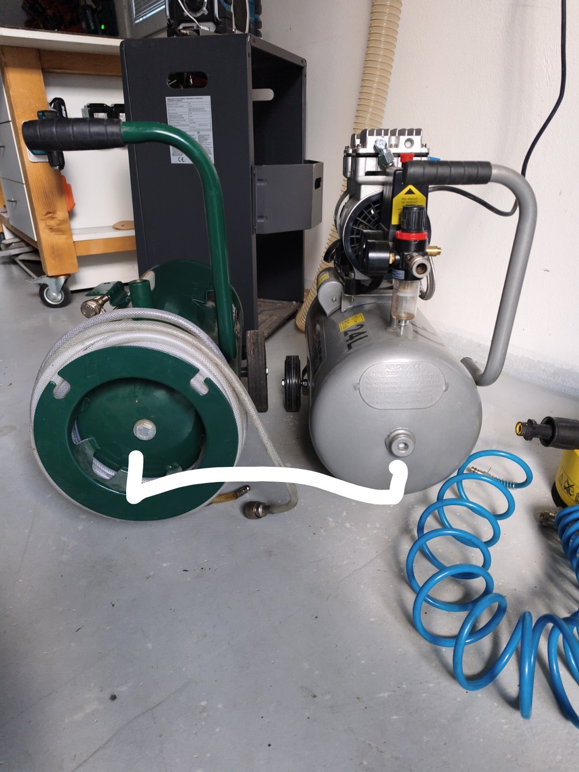

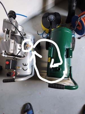

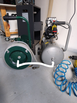

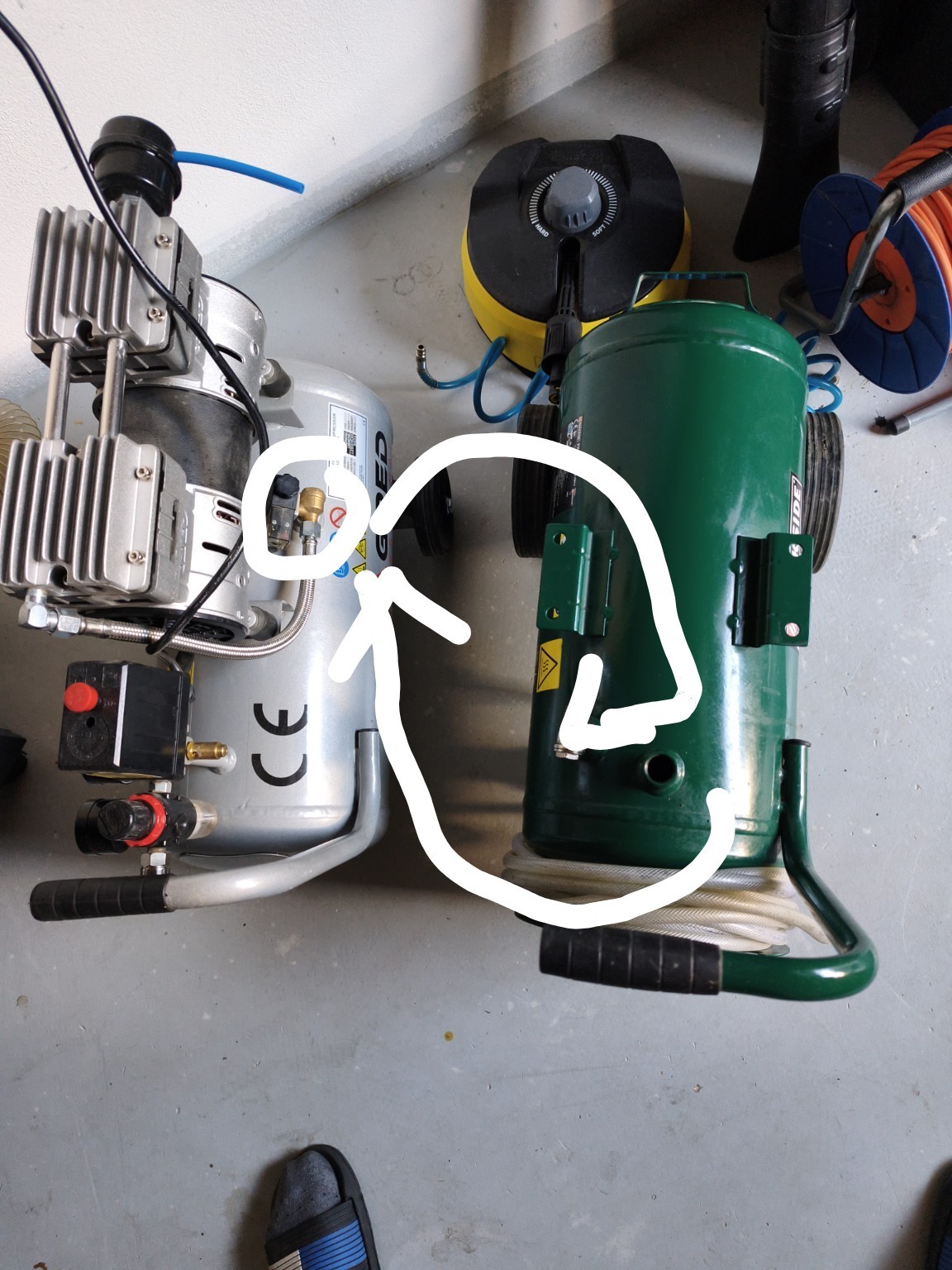

v jednom obrazku som si pokreslil ze ako by som to mohol spravit...len ci to tak bude ok
zo siveho kompr3sora by som preniesol komplet hadicu do zeleneho a zo zeleneho by som prepojil hadicou do siveho...
Příspěvky: 8927
8. 6. 2026, 8:30
a proč ty hadice 2? stačí jedna a záslepka

ja sa len pytam ..nemam daku skusenost aj to som rozmyslal ci nebude dobre dat spatny ventil na nadrz aby ako keby tu jednu nadrz natlaci aj druhu a postupne ako sa vzduch bude minat z nadrzi tak nech tlaci ako keby jednym smerom...neviem len sa pytam...

Kdyz to propojid jednou hadici, tak se to bude chovat jako jedna nadoba. To snad chces, nebo se mylim?

ano presne tak
ja som to chcel jednou hadicou prepojit len radsej sa spytam poradim aby som daku hlupost neurobil..
takto by som to mohol prepojit tym padom?

rumy_22 píše: 8. 6. 2026, 11:10 ano presne tak
takto by som to mohol prepojit tym padom?file_000000003b9c71f4b4ab9bbda04fd91f.jpg
Jen musíš dbát na to, aby se obě nádrže daly odkalit.
