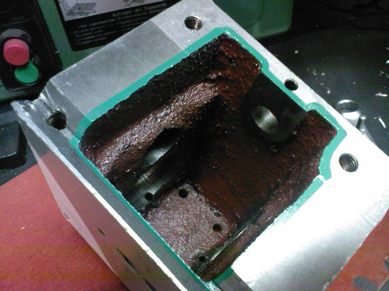

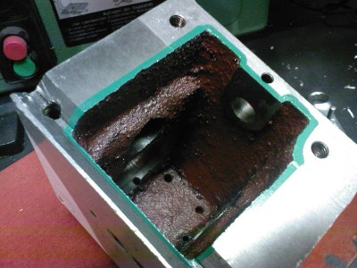

Tak přemýšlím jak utěsnit ten vřeteník ze spodu. Napadlo mě toto:
Viz obr. Kraje jak je zhruba nakresleno ofréznout tak 2 až 3 mm a do hloubky 10mm. Tím udělat takové jakoby osazení krycí destičky síly 10mm. Destičku udělat o nějakou tu desetinu menší po celém obvodě a po obvodě celé té krycí destičky fréznout drážku pro vložení gumy na "O"Kroužky a udělat obvodový "O"Kroužek krycí destičky a celé to tam namačknout. Jen mě napadá zda by to bylo vůbec reálné a zda by ta destička šla např. udělat ze silonu, nebo raději z kovu? Např. pásovinu síly 10mm.
Tak, pokud by to bylo reálné, zajímalo by mě, zda kdyby se to frézovalo na CNC, jestli si pak CNC pamatuje dráhu frézování a tím vyfrézovat tu destičku a byla by naprosto setejná jako ten celý otvor po vyfrézování?
S CNC nemám zkušenosti. :cry:
jova
Příspěvky: 2574
30. 1. 2010, 7:42
Osobně bych to pořádně odmastil, odstranil barvu, vystřihnul z trochu silnějšího plechu dno, které se nacpe pár mm dovnitř a celé bych to po obvodu olepil nějakým epoxi lepidlem. Pokud se to bude muset i občas otevřít zvolil bych stejnou variantu pouze bych do toho plechu ještě udělal otvor s těsnícím víčkem.
Ale jak tě pozoruji, tak při tvé preciznosti to zřejmě bude řešení nedostatečné. :lol:

potraviny píše:Tak, pokud by to bylo reálné, zajímalo by mě, zda kdyby se to frézovalo na CNC, jestli si pak CNC pamatuje dráhu frézování a tím vyfrézovat tu destičku a byla by naprosto setejná jako ten celý otvor po vyfrézování?
Samozřejmě není problém použít jeden obrys jak pro destičku tak pro díru, ale naprosto stejné to nebude. Nicméně to takhle používám docela často a ten obrys použiju ještě potřetí, pro odsazenou drážku pro o-kroužek a to pak už obvykle těsní :-)

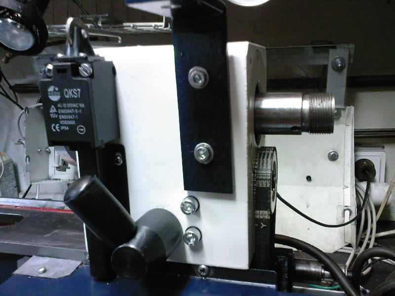

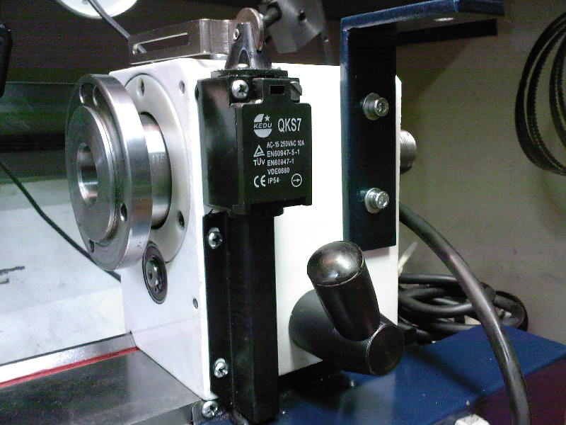

22. 2. 2010, 7:44
Tak jsem dnes dodělal to utěsnění vřeteníku, naplnil olejem a zkouška proběhla. Po dvou dnech se zjistí jak to drží olej, zatím nikde neprolíná. :lol:
Stejně je ale slyšet ten kovovej zvuk. Ty kov.převod.kola. :cry: Neexistuje nejaký tekutý teflon do oleje nebo něco takovýho?

Josef
Příspěvky: 5682
22. 2. 2010, 8:26
No, pokud "hrčí" převody, tak lepší, než teflon je jemná smirková pasta. Smíchat jemný smirkový prášek s olejem, potírat jím kola v záběru a nechat zaběhnout. Potom pečlivě očistit, smontovat a užívat si tichosti převodů. To hrčení způsobuje nepřesný tvar zubů, jejich nedokonalé odvalování po sobě. Záběhem si to na sebe sedne. Lepší varianta je broušené ozubení. To bývá zpravidla klidnější. Největší kravál dělají kola vyrobená jednotkovýma (sadovýma) frézama v děličce.
