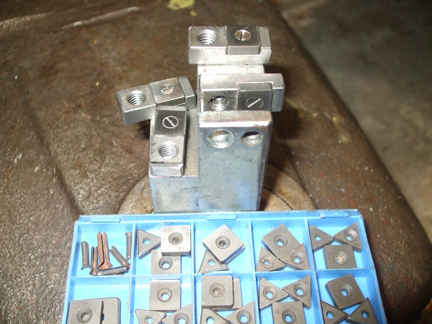

Vy asi neumíte číst. Chce dělat vodítka z hardoxu,protože ho má (kde vzít) a nemíní za to vyndavat prachy..Vy mu tady radíte jeden plátek za dvě kila..Krát šest(předpokládám) =hodně.Jestli má pilu od vietví,tak je to cca 5x dražší řešení,než je hodnota pily.Není blbější nápad,než letovat plátek radeka as lepší,než udělat vodítka SK..Já bych naletoval plátek odříznutý z tyčky SK.Ale pracuju v hodinovce ,kam schovám všechny vícenáklady za pájku apod.Takže skutečně cenu pro sebe neřeším. Našel bych tady pár kruhových nástrojů.Ty můžu poskytnout zdarma,ale řezat je zadarmo nebudu,diamant normálně kupuju..
Příspěvky: 7157
8. 3. 2022, 7:02
tady má destičky za pár šupů pokud platí cena : https://stroje.bazos.cz/inzerat/1492820 ... sticky.php
Příspěvky: 3661
8. 3. 2022, 7:15
A máš tam aj štvorce s dierou, môžeš ich priskrutkovať ak vyrobíš držiak s lôžkom.

Neviem, či som to tu už nedával. Robil som tie vodítka z podložiek pod plátky z 80-tich rokov, malinko som zaleštil hranku. Fungujú suprovo
